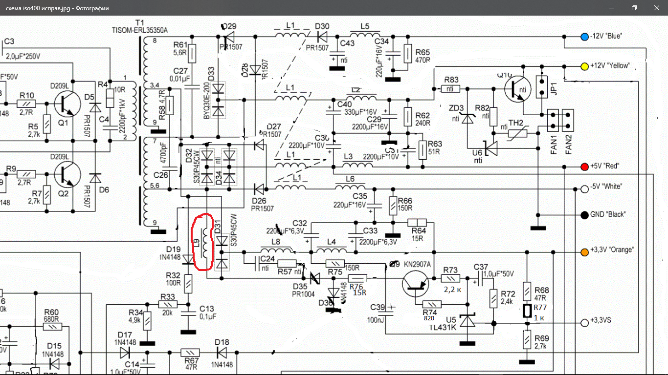

Прошу откликнутся тех, кто сталкивался с проблемой магнитной стабилизации 3.3 В в ИБП компьюторов. После блокировки контроллера напряжений блок запускается, на выводах 5.5 В и 12 В все нормально, на 3.3 В идет завышение до 4.8 В. После всех перепроверок стабилитрона 431, транзика КН2907, всех резюков. кондеров и диодов в этой цепи в подозрении остается только дроссель магнитной стабилизации. Выпаивал дроссель с других БП- такая же петрушка. Как подобрать и рассчитать этот несчастный дроссель. ведь это не совсем стандартная вещь. Схема прилагается. Прошу помочь добрым советом.
Спасибо!
iso450 часть схемы.png [ 1.43 МБ | Просмотров: 1290 ]

Не понял, напряжение поднимается только 3.3 или все сразу?
Ат точнее насыщаемый дроссель
на сленге так называемый " магамп"
:!: Нагрузка была на выходе :?:
Кроме проверки еще желательно заменять на новые или заведомо исправные, мелкие диоды IN4148 лучше сразу
менять .
Они по параметрам все разные и для разных мощностей то.
zetshema писал(а):
Схема прилагается.
В таких случаях схема выкладывается полностью. А при работе блока нет посторонних призвуков, писка и так далее :?: , если есть отклонение частоты ШИМ то стабилизации на выходе 3.3 V может и не быть, но это маловероятно но и такое исключать нельзя. Если блок блок уже сильно перегретый и видал виды то нужна тотальная замены литов , даж на отрицательных напряжениях. Пока всё а то и так много слишком написал , дальше сам давай думай :)

вот в этом весь вопрос , что они(дросселя) все разные и разных мощностей. как подобрать? конечно нагрузка была, никакого визга-писка нет, ШИМ работает нормально, первичка раскачивается в норме. А часть схемы показал потому что остальное все стандартно. Ребята, если даже я не прав, допускаем что все остальное исправно, меня конкретно интересует именно замена дросселя. Кто-нибудь сталкивался с этой проблемой?
СПАСИБО!

Может дроссель и ни причем , почему зациклился именно на нем , там еще куча причин может быть, я сколько переделал таких блоков и ни разу это дроссель даж не трогал , может просто везло так не знаю.
Допускать не надо и гадать, а надо все заменять и перепроверять, так ни когда не сделаешь, изучи для начала как это все работает и сразу все поймешь , а так ждать пока тебе кто дроссель рассчитает это бессмысленно все ;) .
