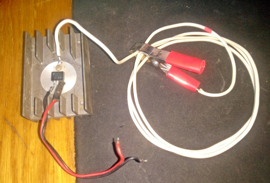

Всем привет

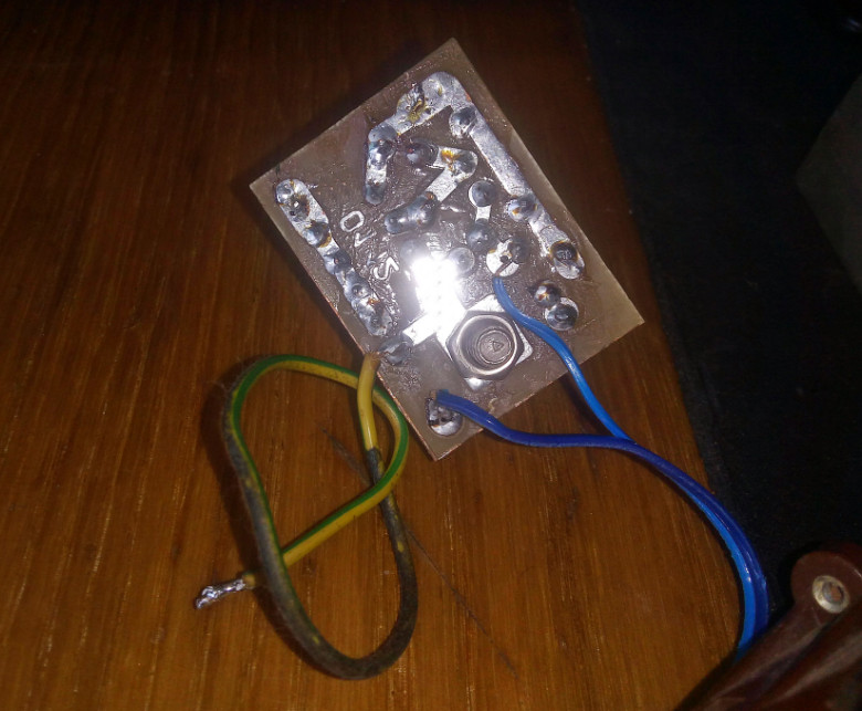

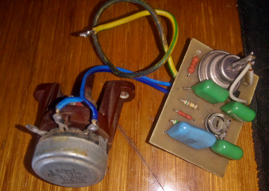

Достался трансформантор, S20C40C и плата регулировки на КУ208г. Когда то это был БП с регулировкой напряжения и использовался для зардки аккумулятоа авто. В дальнейшем его разбили и отдали кучкой хлама мне. Я к сожалению не сильно просвященый и не знаю как подключить всё в кучу - схему с такой платкой не нашел в интернете. Прошу как особо одарённому тыкнуть носом что куда))) какой проводок куда подключать - слава богу их там не много. Фото прилагаются. может каких то проводков не хватает на схеме - допустим того что идет на минус аккумулятоа. Сильно не пинайте

то что это семистор я вкурсе - я даташиты на всё скачал))) я не пойму как правильно и куда подключить. С трансформатора выходит переменка что к ней сначала подключать что потом - какая последовательность? я же написал что я далёк от этого всего. Я так понимаю что к одному контакту выхода трансформатора подключается S20C40C, с корпуса берется плюс а вот третья нога идет уже на регулятор? или как? Не могли бы вы мне в пеинте схематически нарисовать что куда? вот у меня в воздухе выход с трансформатора - 2 контакта на плате один провод зеленый и на S20C40C у меня черный и чернокрасный - что куда? Дико извиняюсь за нубство

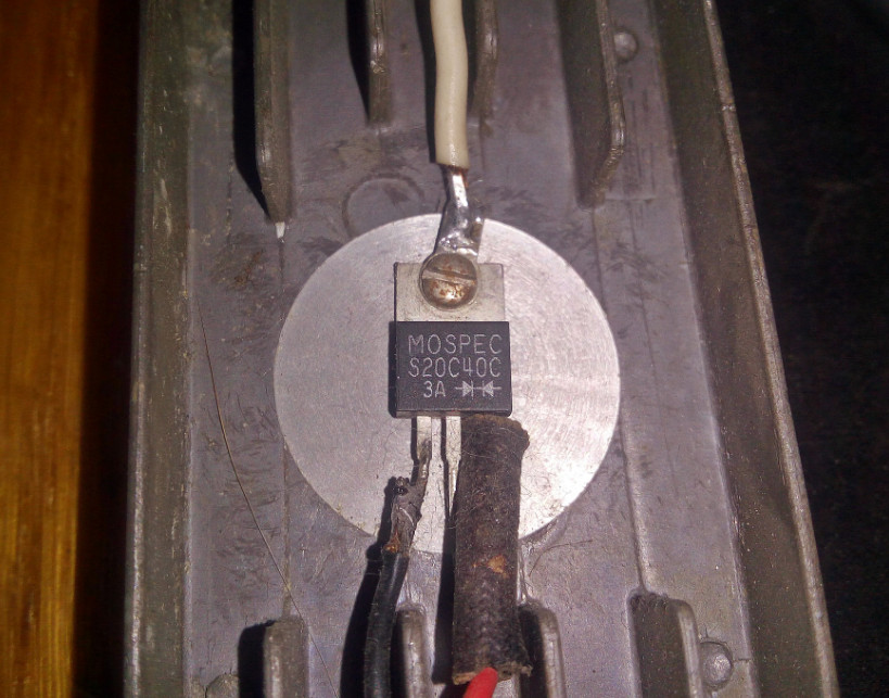

Не к одному а у тебя должен быть транс со средней точкой ( это минус питания заодно), вот тебе схема , на твоей сборке S20C40C уже все нарисовано , её средний вывод это плюс, даташит же скачал :? пока делай это, а регулировка скорей всего идет по первичке транса U1. Изображение

Вот теперь стало более и менее понятно - я не сталкивался с такими трансформаторами - опыта совсем нет. Теперь я примерно понял. две фазы бросаем на 1 и 3 ногу семистора а со второй по даташиту снимаем плюс - а третьей ноги(средняя которая) с трансформатора будет минусом. и этот минус надо на плату регулировки а с неё уже минус на аккумулятор? Если я всё верно понял то осталось на плате регуляторе найти куда подавать минус и выход с него я так понимаю припаян как раз который желтый с зелёной полоской у меня. Я верно понял? а куда тогда минус подавать? на катод ку208г или как найти куда на плате подавать его?

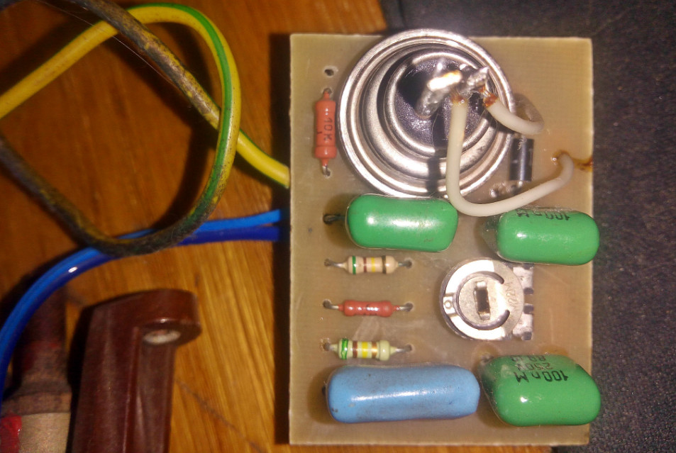

Какой минус ёлы палы, после выпрямителя никуда не надо уже подавать ничего, сразу на акум идет , по схеме Uн. Я же ясно указал что регулировка идет по первичной обмотке транса где 220 вольт и минус на плату где симистор стоит не заводится. Перерисуй схему платы точно с маркировкой деталей и выложи сюда .S20C40C это же не симистор а диодная сборка .
