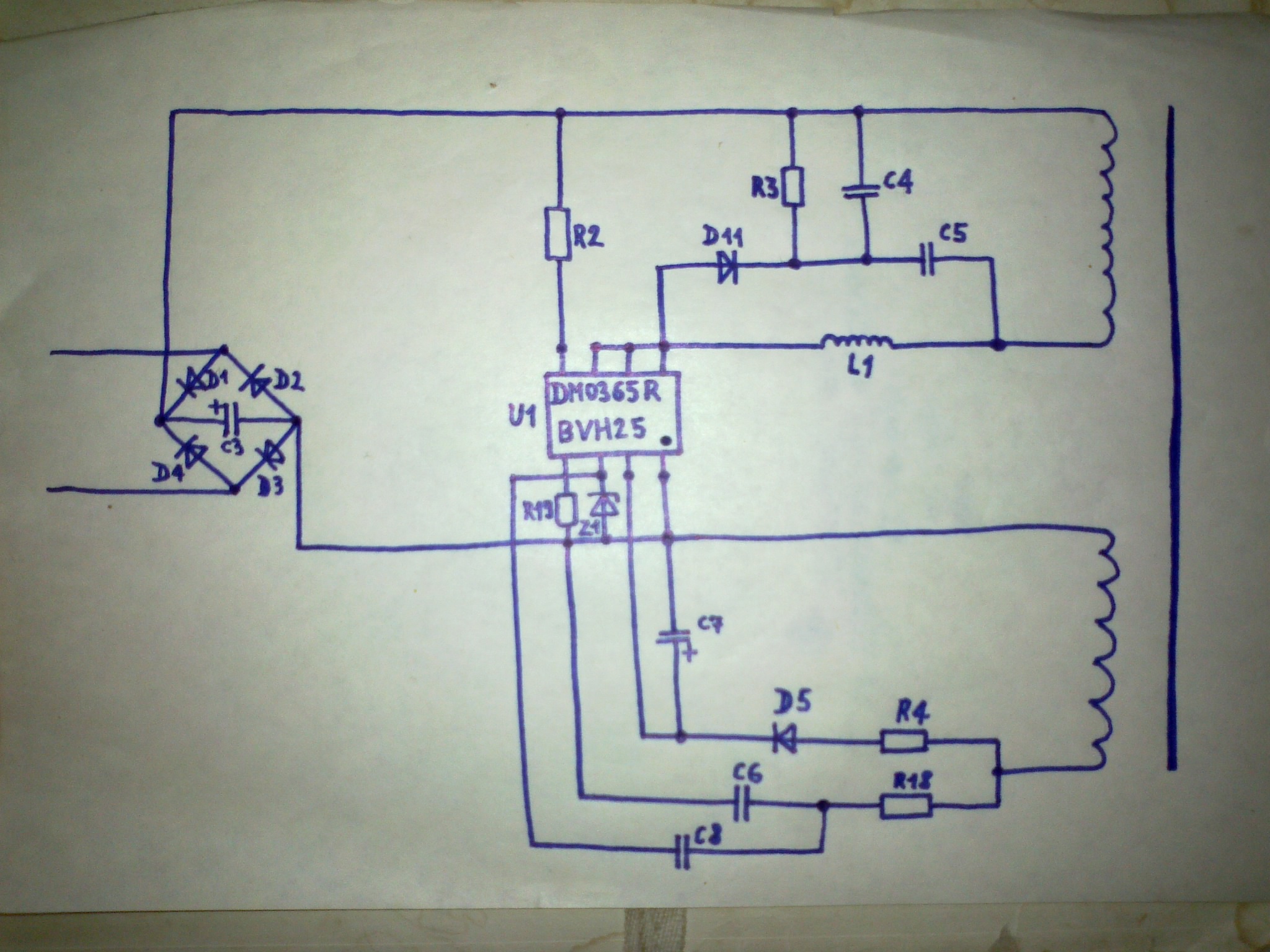

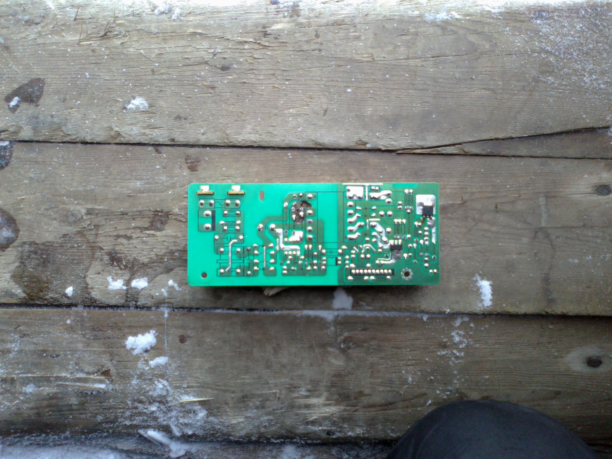

Сгорела схема питания ресивера нерабочий стабилитрон Z1 и прогорела насквозь плата между ножками конденсатора C5 на фото № 03022018018. Как проверить микросхему U1 на фото № 03022018014?
Ни как! Тока заменой.
Тут вариантов не много. Ставь все шо примерно подходит по даташиту и за банку не забудь.
а че тут мудрить? 0365 вроде никогда в дефиците не были :)
Я смотрю здесь схема включения без-оптронная. Так что и кондерчик С7 заодно махнуть лишним не будет.

Неа, это автор плохо рисует или скамунздил срисованную схему, так как по плате видно оптрон :)
Нет, оптрон есть и ещо конденсатор они ведут на вторую часть схемы которая после трансформатора, оптрон подключён к минусовой дорожке и к третьему выводу микросхемы. Можно проверить микросхему так - подать на неё питание и замерить на ней напряжение может она рабочая.
Оптрон есть я его не нарисовал, можно схему проверить так подать на неё питание и замерить тестером?

Чего ты мозг напрягаешь, замени микросхему и усе :)
Если я заменю микросхему и окажется что одна обмотка трансформатора сгоревшая микросхема не сгорит?
Семь витков провода 0,5 не так просто спалить,я бы сказал не реально!!
Второе фото переверни шоб мы морду лица видели. Там похоже не только оптопару забыл
Проверил микросхему тестером под напряжением вот что получилось
5кон. - 200V
6,7,8кон. - 278V
2,3кон. - 3,5V
4кон. - 2,9V
на конденсаторе C3 270-280V
