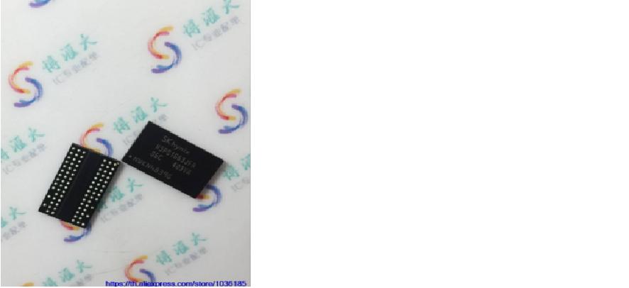

Скопилось небольшое количество майн плат от спутникового ресивера Skybox .
На всех платах КЗ по линии питания 1.8 вольт,откидываю оперативку КЗ пропадает.
Встало два вопроса
1 Оперативка нуждается в прошивке ?
2 Новые можно купить с уже накатанными шарами?
H5PS1G63JFR S6C.pdf [1.34 МБ]
ОЗУ.JPG [ 20.02 КБ | Просмотров: 2209 ]

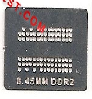

Нагуглил что шары нужны 0.45 мм
Ну и собственно трафарет как на фото
трафарет.JPG [ 21.28 КБ | Просмотров: 2185 ]

Шаблоны заказал https://ru.aliexpress.com/item/12pcs-Memory-Directly-Heat-BGA-Reballing-Stencils-Template-Holder-Jig-For-DDR1-DDR2-DDR3-DDR5-C0009/32686101758.html?spm=a2g0s.9042311.0.0.vzf27D
Шарики заказал https://ru.aliexpress.com/item/3-pcs-lot-0-45-mm-0-5-mm-0-6mm-12-5K-BGA-Leaded-Solder/32644220325.html?spm=a2g0s.9042311.0.0.vzf27D
