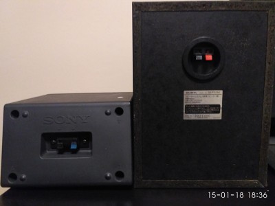

Имеем старенькую японскую аккустику SONY
1.jpg [ 126.04 КБ | Просмотров: 1193 ]

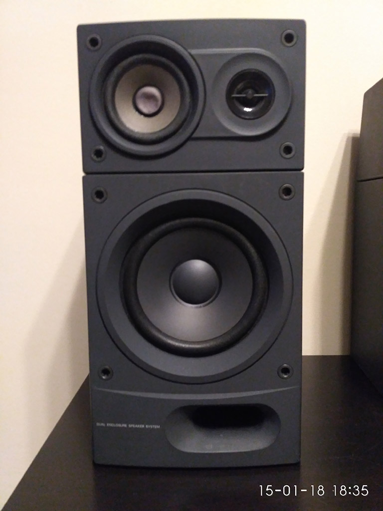

, неплохо раньше игравшую от одноименного муз.центра, который был ,,,, короче нет его больше. У него было по два выхода на канал, красный - НЧ, синий - середина и пищалка.
2.jpg [ 124.07 КБ | Просмотров: 1193 ]

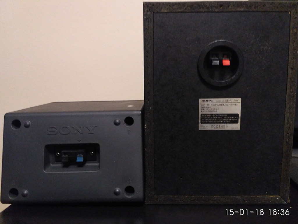

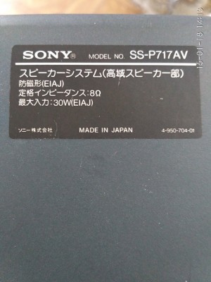

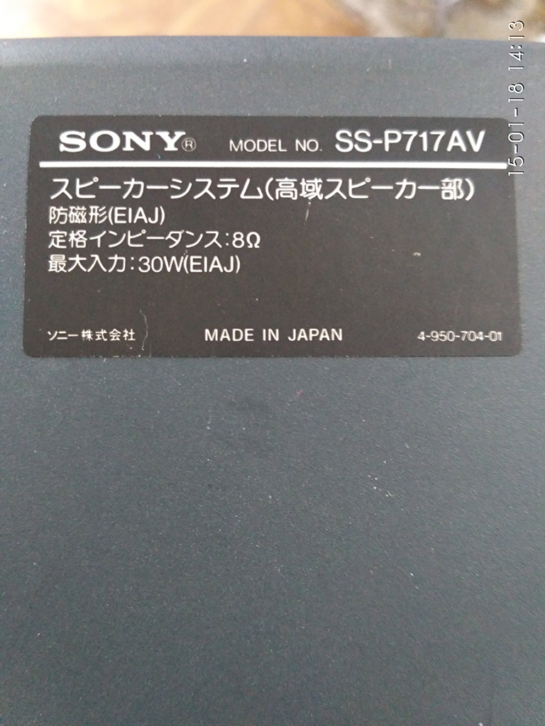

В НЧ колонке стоит просто динамик 6 Ом (мерил прибором) и напрямую на клеммы. В маленькой колонке СЧ динамик 6 Ом и пищалка 6 Ом (мерил прибором) хотя на колонке написано 8 Ом,
3.jpg [ 195.72 КБ | Просмотров: 1193 ]

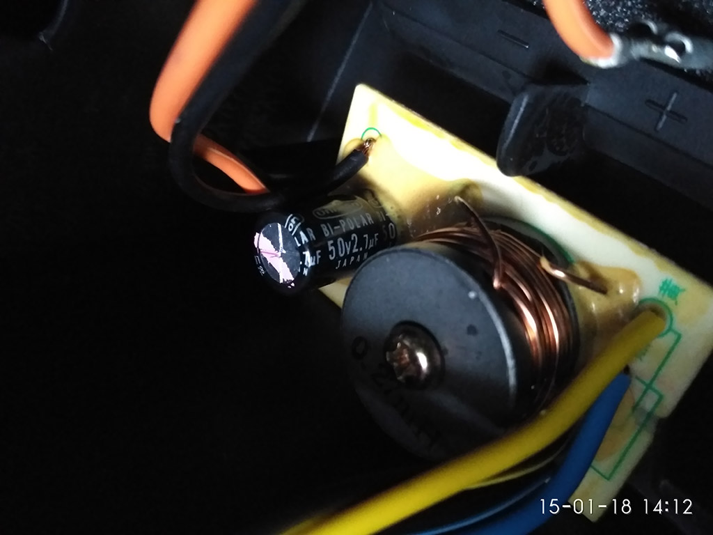

и фильтр или кроссовер (не знаю, как правильно), катушка L= 0,27mH и конденсатор C=2,7mF.
6.jpg [ 119.12 КБ | Просмотров: 1193 ]
фильтр это :)
Он предназначен чтобы басы в эту колонку не пропустить. Вполне возможно что на данном выходе и мощность была пониже чем на большой колонке.
В принципе во многих колонках среднего класса провод приходит напрямую на НЧ динамик, а на СЧ и ВЧ идет через фильтр. Так что можно попробовать ничего не мудрить а просто запараллелить эти обе колонки.
Только при проверке сразу на всю мощь не врубать!

Спасибо за ответ, а что насчёт сопротивления тогда получится если параллельно в два раза меньше? Уистлер плохо не будет ?
 Заголовок сообщения: Re: SONY для пенсионера
СообщениеДобавлено: 15 янв 2018, 21:46
fadeyka писал(а):
плохо не будет ?
Не будет!! Он и с усилка именно так и выходил
