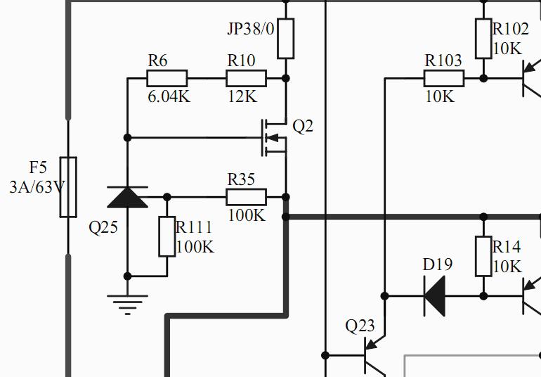

Чем можно заменить данный стабилизатор по питанию на входе ?
Он никак не обозначен( не промаркирован на поверхности ). Корпус SOT32 , в схеме Q25
Из за него не открывается полевик Q2 и на ШИМмку не поступает питание.
Если бы я знал , сколько должно быть на выходе данного стабилизатора - уже воткнул бы в любом корпусе... :)
Аналог полевика постараюсь найти сам, чтоб никого не дёргать..

Так Q25 вроде как TL431
Q25.JPG [ 40.05 КБ | Просмотров: 1834 ]

Поставил TL431 в схему. Появилось напряжение на выходе данного стаба.
На входе TL431 имеется 2.6 В(см.схему), на выходе TL431 имеется 1.8 В.
Насколько я понимаю - в схеме указан ( Q2) мощный МОП полевик N- канальный( может я не прав).
На рынке продали ( в запасе нету) транзистор ( SOT 23) серии IRML .. Даташит говорит , что это транзисторы P- канальные.
Впаял я его . На затворе у него держится(см.схему) +2.6В
На стоке держится (см.схему ) +24В . На истоке 0.9В(после R35) . На ШИМ питание НЕ приходит..
Транзистор закрыт? Из за того , что полярность(проводимость) не та ????
Можно ли его открыть принудительно каким -либо образом ?
Боюсь перемкнуть не то , что надо..

Я вообще не пойму смысла с этой детали, если TL то это микросхема и вроде как должна обозначаться МС но по рисунку похлжа на TL, а вообще судя по схеме это типа защиты от низкого напряжения, так как больше ни с чем она не завязан, поэтому думаю можно и просто поставить резистор на 1Ом вместо Q2 и посмотреть, что выйдет.
Какие точки соеденить резистором ? Точки " Сток-Исток "?
 Заголовок сообщения: Re: Аналог стабилизатора питания
СообщениеДобавлено: 27 дек 2017, 15:46
Ага, можно и меньшим сопротивлением, если с 1Ом будет занижено напряжение и оно будет греться уменьшить его, просто какой ток на Q2 я не знаю, может там вообще пол ампера и меньше

Выпаял Q2 , соединил " Сток-Исток" резистором на 10 Ом ( 0.25W)
Встал мультиком на пятую ногу ШИМ. Включил аппарат в Р.Р.
Только начало появляться питание на пятой ноге ШИМки( меньше секунды) -- сгорел (раскалился как нить накала) резистор...
