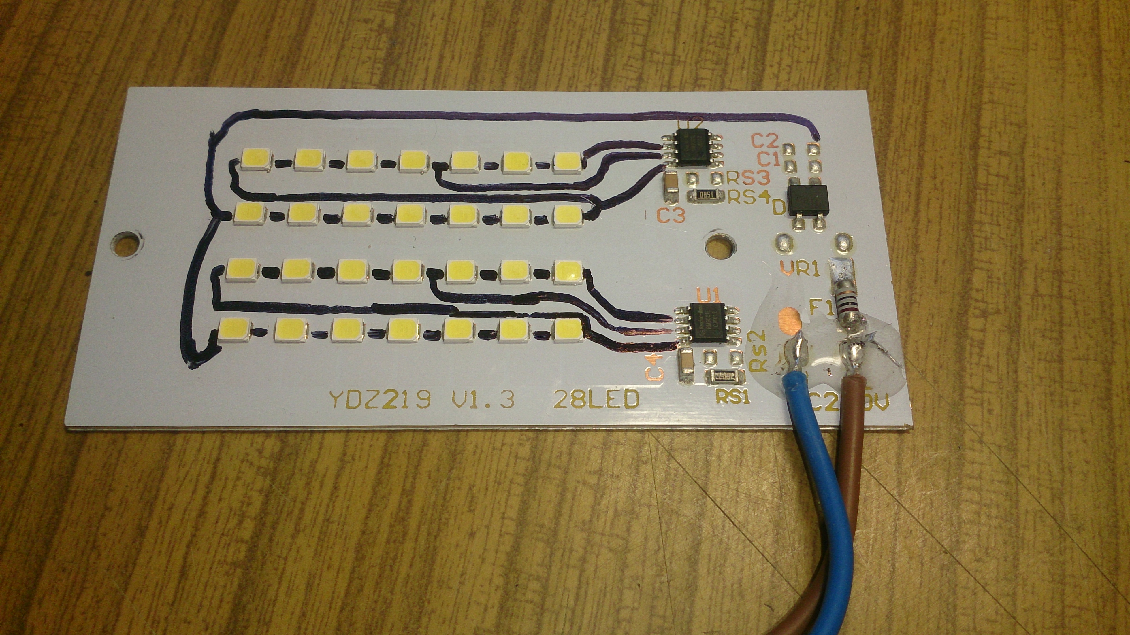

Здравствуйте. Есть вопрос по светодиодному прожектору, Эра, 30 Вт.
Хочу уменьшить ток на светодиоды, чтобы уменьшить нагрев, продлить жизнь.
Можно ли заменить два резистора (15 ом) на другие, с большим сопротивлением?
На плату подаётся 220 вольт.
Спасибо.
Комментарий к файлу: Дорожки на плате обвёл маркером
DSC_0587.JPG [ 1.98 МБ | Просмотров: 1091 ]
 Заголовок сообщения: Re: Светодиодный прожектор.
СообщениеДобавлено: 04 дек 2017, 15:09
Здравствуйте! Ну вроде эти резисторы с минуса идут, так что думаю стоит поэкспериментировать, увеличь сопротивление обоих и замерь напругу на светодиоды до и после :)

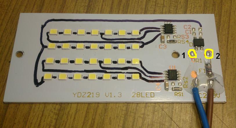

Поставь варистор и кондерчики ,благо есть место для них
Я не разбираюсь в этом. Для чего? Какая будет польза? Какого номинала?
СообщениеДобавлено: 04 дек 2017, 17:10
Если поставишь варистор то при скачке напряжения замкнет сам варистор и сгорит предохранитель обозначенный в твоей схеме как F1.
Производитель спецом его не поставил - что бы ты пришел и купил еще один :P
Без варистора выкинешь свой прожектор ;)
Про варисторы в сети море инфы.,можешь найти их в импульсных БП различных устройств.
На фото отметил куда лепить его. В этих точках должно быть 220 вольт.
