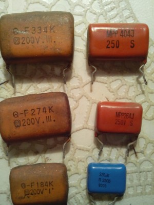

Такие
IMG_20131229_224217.jpg [ 31.07 КБ | Просмотров: 2307 ]

klepalov писал(а):
Q-F274 K 200v светло-коричневого цвета
274 на конденсаторах обозначает:
27 это номинал, 4- множитель. получается 270 000 пФ или 270 нФ или 0,27 мкФ.
кондер с обозначением 264 близок по номиналу так что можно заменить на него.
цвет корпуса роли не играет :)

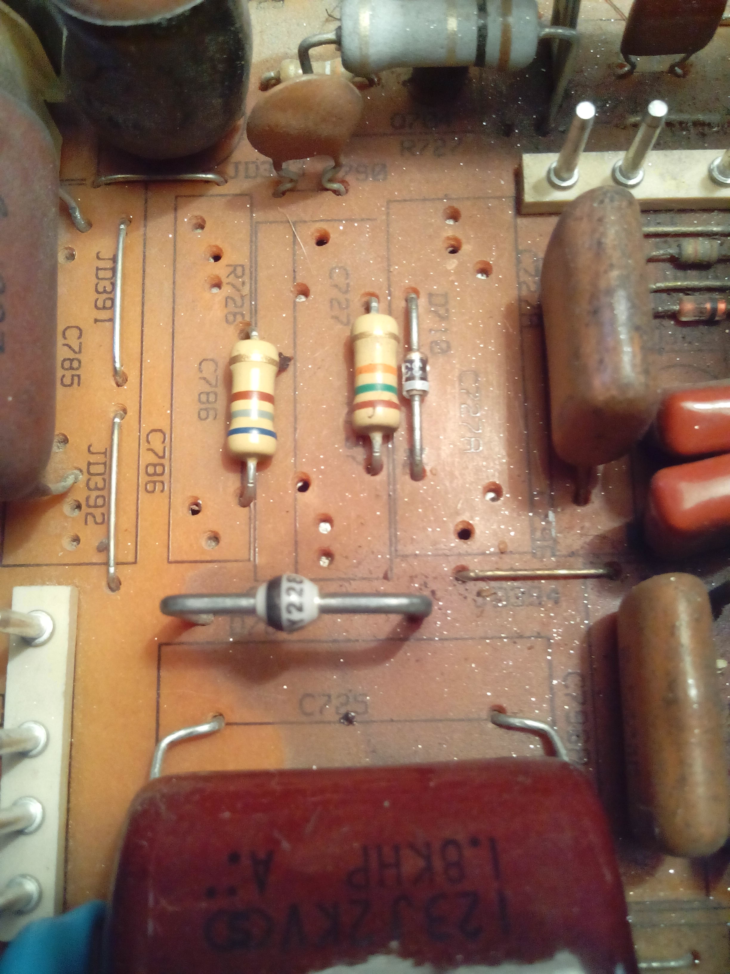

А если он стоит где нибудь в горизонтальной или вертикальной развертке, изображение не пострадает от разницы в номинале?
 Заголовок сообщения: Re: вопрос по конденсаторам
СообщениеДобавлено: 30 дек 2013, 08:43
по кадровой вряд-ли он установлен (там такие емкости вроде не встречаются).
По ОХ строчной емкости применяются с напряжением не менее 1,5 kV, так что он то-же не оттуда.
Получается что скорее всего он или в БП или по выходу строчной ОС. Там такое незначительное изменение номинала к большим последствиям не приведет

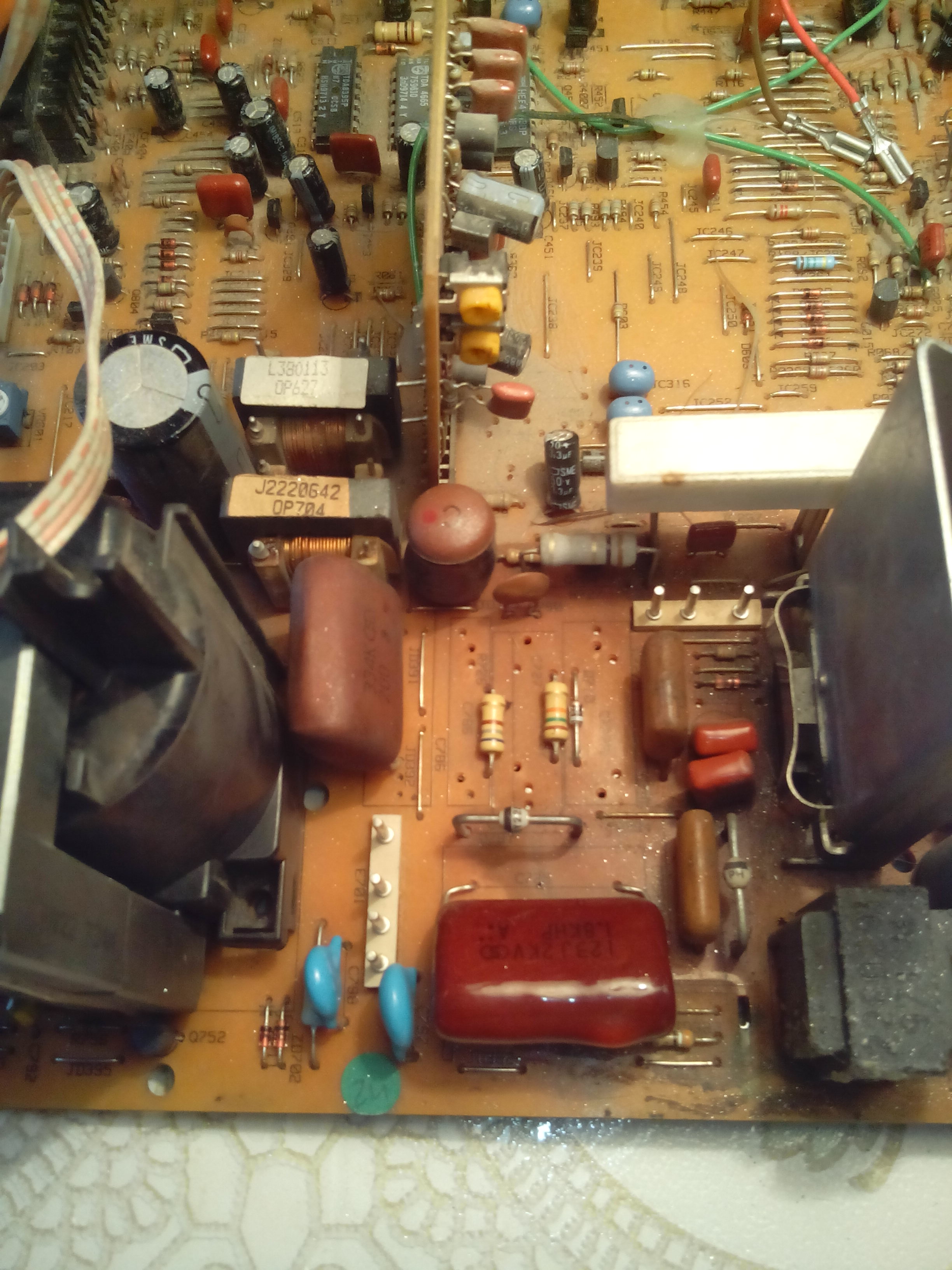

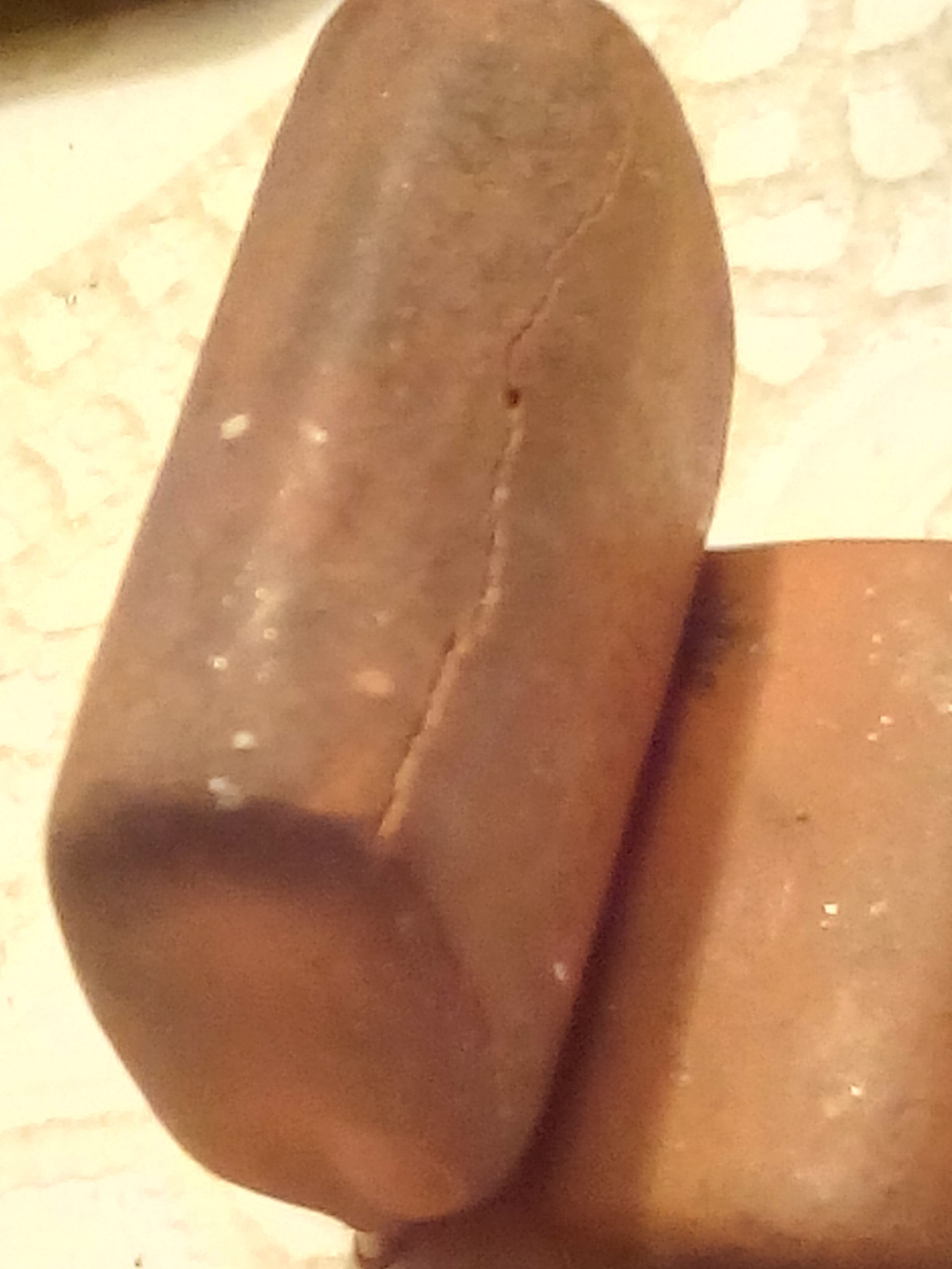

почему их так рвёт?
IMG_20131230_120530.jpg [ 937.77 КБ | Просмотров: 2286 ]
Комментарий к файлу: стоят здесь
IMG_20131230_120615.jpg [ 982.02 КБ | Просмотров: 2286 ]
Комментарий к файлу: почему их так рвёт?
IMG_20131230_180021_1.jpg [ 483.77 КБ | Просмотров: 2286 ]
СообщениеДобавлено: 30 дек 2013, 15:11
Зарегистрирован: 29 дек 2013, 19:58
Сообщения: 5
значит можно их впаивать? которые на картинке с верху
СообщениеДобавлено: 30 дек 2013, 15:21
Впаяй MPP264J 250v
