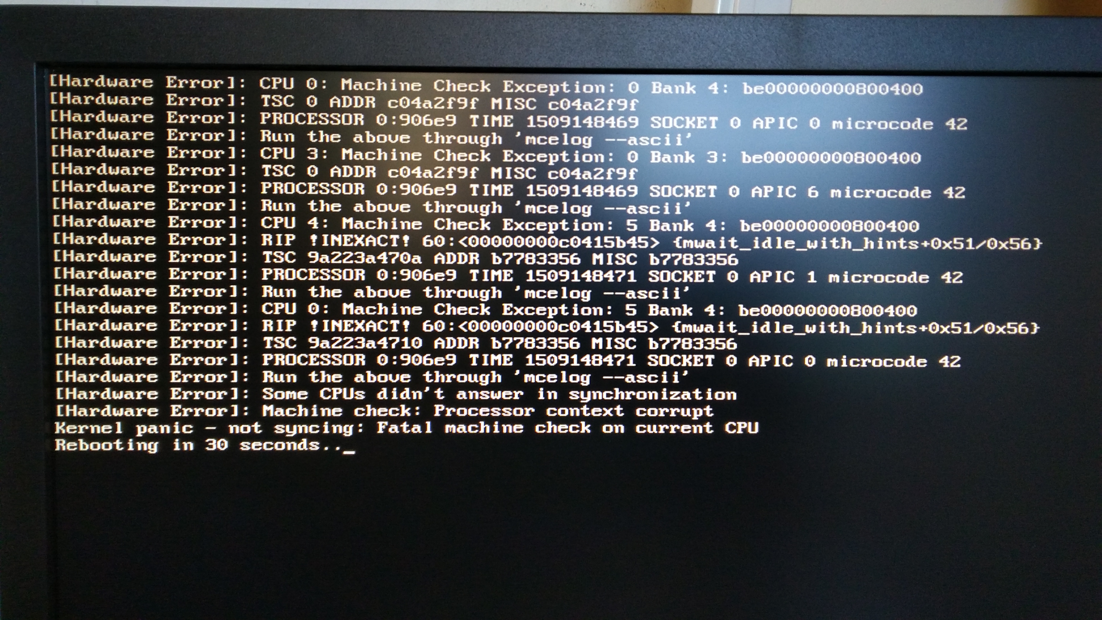

Хочу узнать Ваше мнение: это процесор умер или другая болезнь?
Так как, под рукой, такого процесора нету (проверить заменой)-хотелось бы узнать мнение спецов этого дела.
Мне кажется что умер процесор. Что скажите?
2017-10-27 16.58.26.jpg [ 2.59 МБ | Просмотров: 1385 ]

СообщениеДобавлено: 03 ноя 2017, 01:13
А контакты пробовал чистить или он запаянный? :)

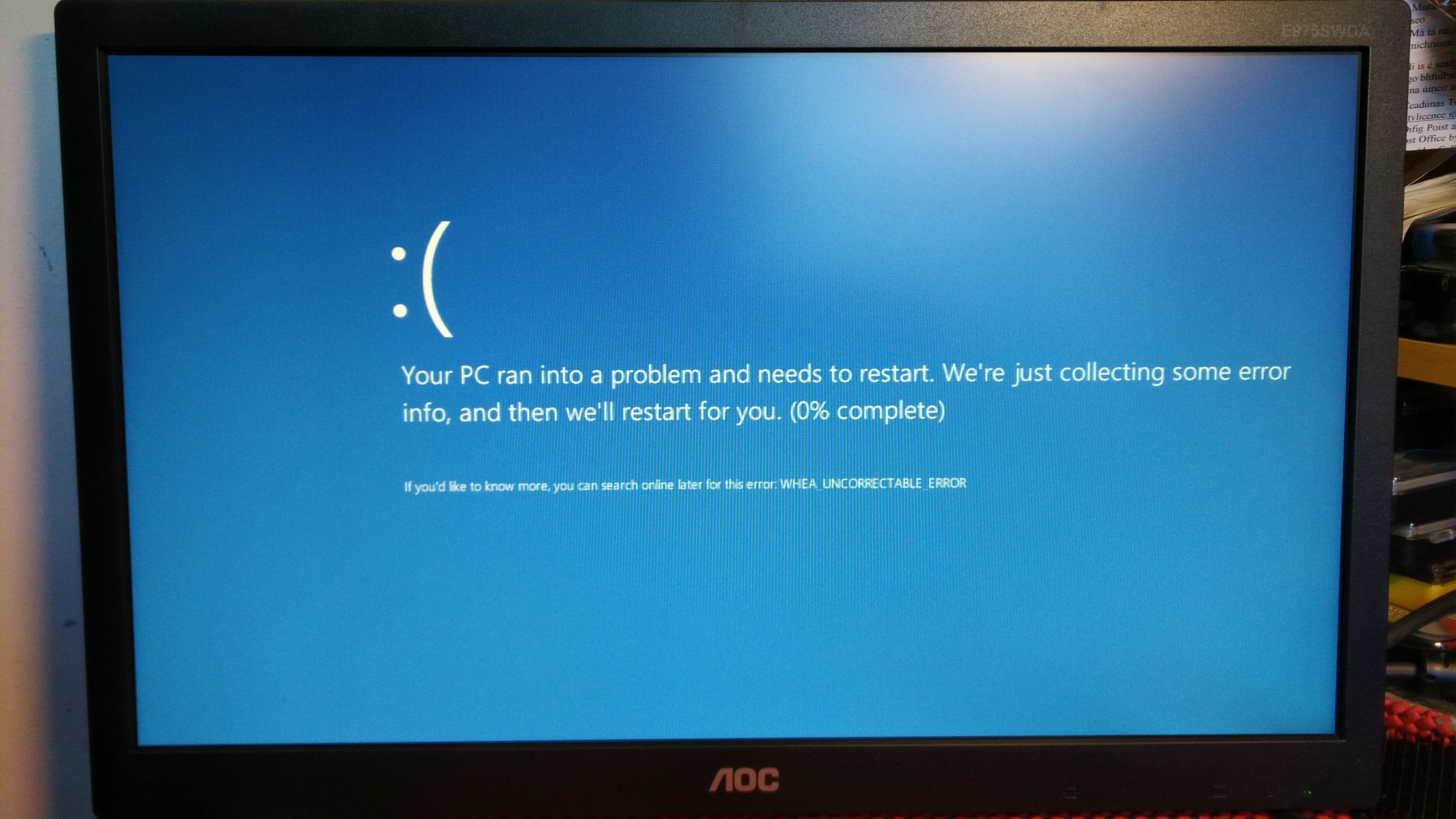

Процесор? Нет не запаяный. Только только собрали комп (по легенде хозяина) Поиграли пару дней. На какой то игре комп завис и клиент его принудительно кнопкой выключил. И после этого комп начал выдавать ошибки типа как на фотке. Я, неразбираясь с ошибками, сразу обновил биос. Разные версии. Результат ноль-без изменений.
2017-10-27 12.08.43.jpg [ 2.8 МБ | Просмотров: 1379 ]

 Заголовок сообщения: Re: Материнская плата Gigabyte H110M-S2H
СообщениеДобавлено: 03 ноя 2017, 01:32
Как то странно, обычно проц либо работает либо нет, ножки точно целые, может загнули?
СообщениеДобавлено: 03 ноя 2017, 01:41
Я ни разу такого не встречал, обычно проц либо работает либо нет. Ты его собрал, было все норм, клиент пользовался, а потом вдруг и такая ошибка?
СообщениеДобавлено: 03 ноя 2017, 01:49
Я не пойму, ты говоришь, что без ножек, так ножки же в сокете, они все ровные, без следов замены и пайки?
СообщениеДобавлено: 03 ноя 2017, 01:53
А материнку под микроскопом смотрел, может где детали сколоты или дорожки повреждены, осмотри все внимательно, такое часто бывает.
