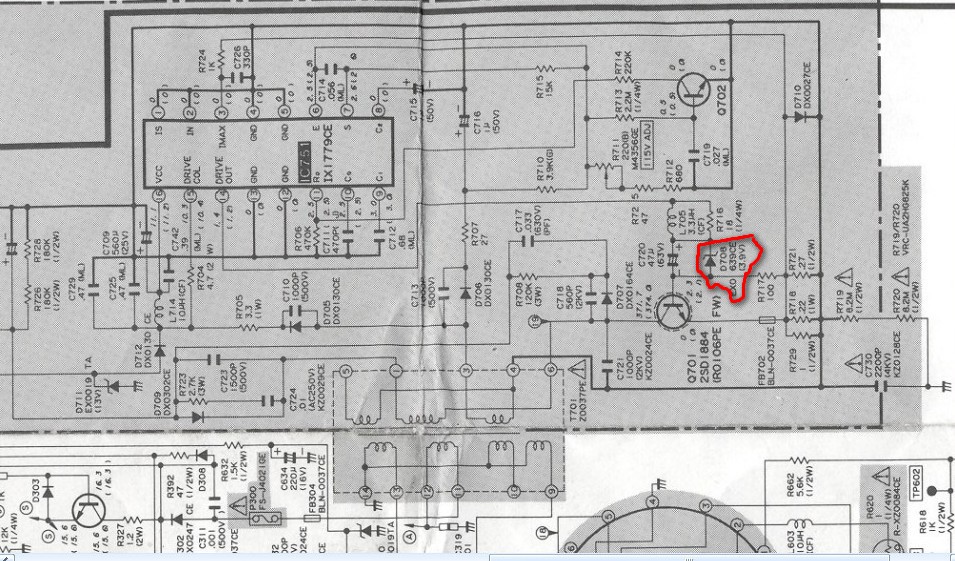

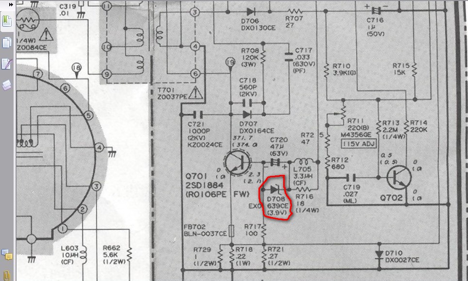

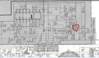

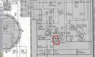

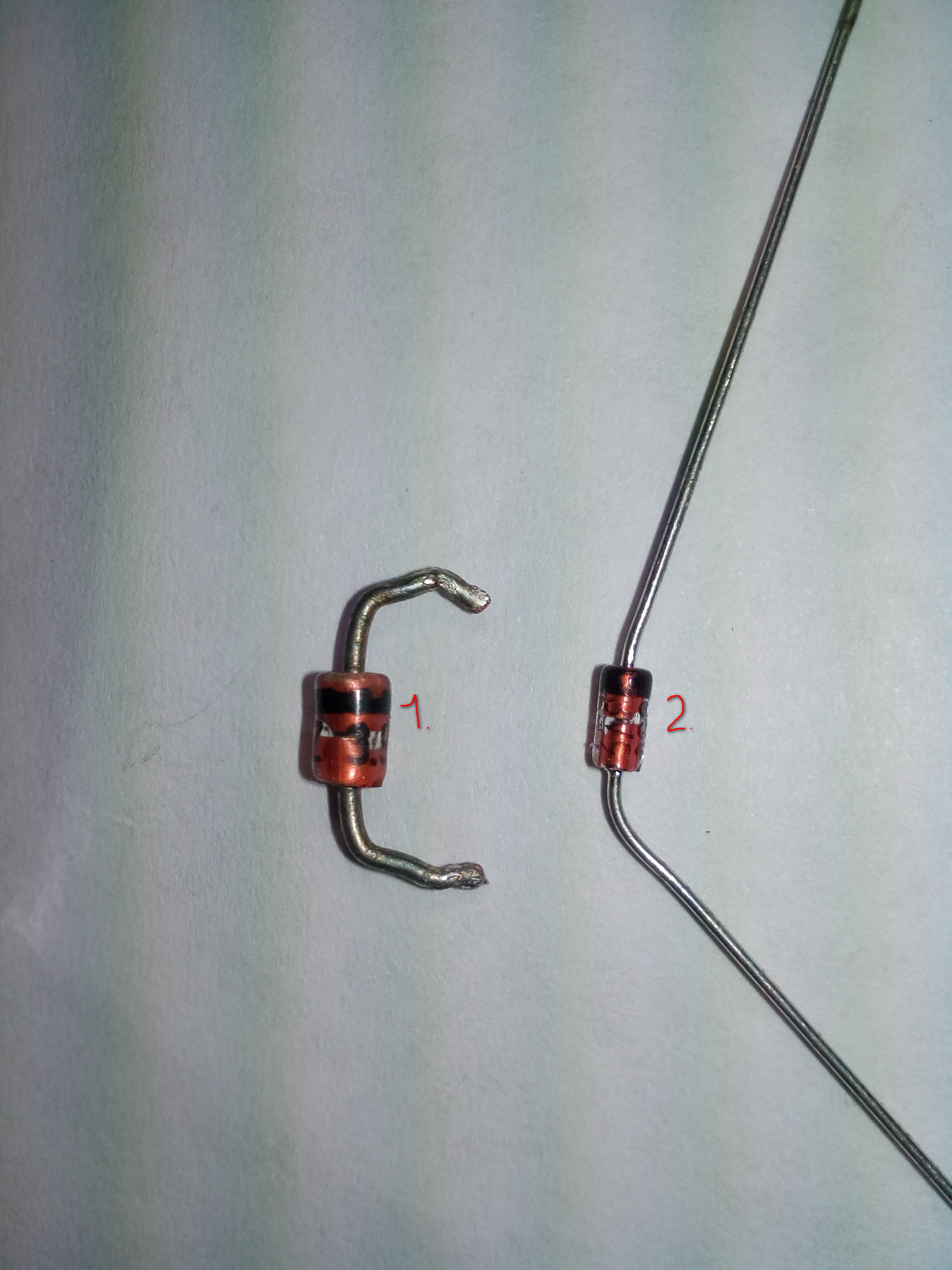

Доброго всем дня! Бабахнул у меня БП в телеке.Поменял ШИМку IC751,ключ-2SD1884,почти всю обвязку и там и там,и упёрся в стаб.D708-3,9в(.Одноваттный).Он в обрыве. В ларьках на 3,9в --только 0,5Вт.Можно конечно попробовать,но вдруг опять бабахнет.Микруху ТЕА 2261 с великим трудом достал.Надо всё заказывать. Есть у меня одноваттный стабик,но на 3,6в. И на 3,9в,но 0,5Вт Что посоветуете ,спецы. Чи можно поменять -чи ни.Фото прилагаю

Приветствуем! Не вижу особых препятствий, там нет большой нагрузки

Слабоват в мат.части, не знаю сколько там будет по току.Поставлю 0,5Вт.По результатам напишу.Спасибо!
