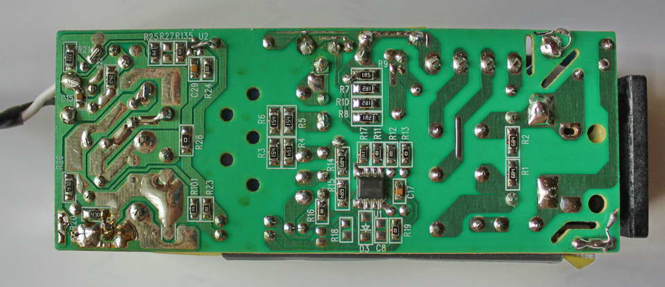

Cгорел блок питания(адаптер). Предохранитель,мост(kbl406),электролит(120mkF-400v),датчик тока(4 резистора параллельно по1,2 ом),полевик(p10nk60) и резистор от 8 ноги шим-контроллера(220). После замены сгоревших деталей блок заработал,но даже на холостом через какое-то время отключался. Сразу после включения держал нагрузку 4,5 А 11,9 В. Но затем светодиод начинал мигать и блок уходил в защиту(?). Выпаял транзистор. Проверяю китайским тестером компонентов-тестер начинает собственное тестирование. Заменил транзистор- на 3 ногу шимки приходит всего 5В(шим-ob2268cp) и теперь блок вообще не "заводится". Подскажите пожалуйста, в чём причина? Где искать проблему?

Готов разделить ваше горе, но по пунктам:
это как? :shock:
penchik писал(а):
шим-ob2268cp
менял?
маловато, вроде....
А может и сама ШИМ напругу садит.

В режиме прозвонки(тестер) 791мВ с отпаянным резистором.От +вывода конденсатора на 3 ногу шима стоят два smd резистора последовательно по 680 кОм. 791 мВ - это много?

Смотрим цепи стабилизации , и чет есть сомнения в точности этого чудного тестера :)

Менять нужно все, а это если есть TL431 оптопару и тд. Фото где с разных сторон, обязательно напоминать.
До этого, да и после определение и измерение компонентов производит нормально. Только на этом транзисторе зависает.
Сопротивление на щиме-1(GND)-3(VIN)-46 ом. Оптопара живая.

Пробуй меня тлку и оптопару. Что значит зависает, ты замеряешь напряжение на этом транзисторе?
