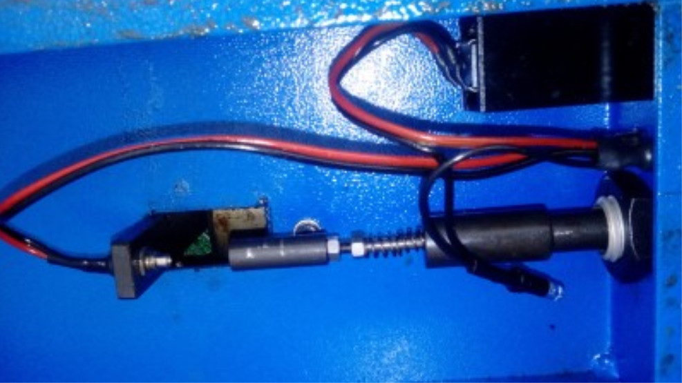

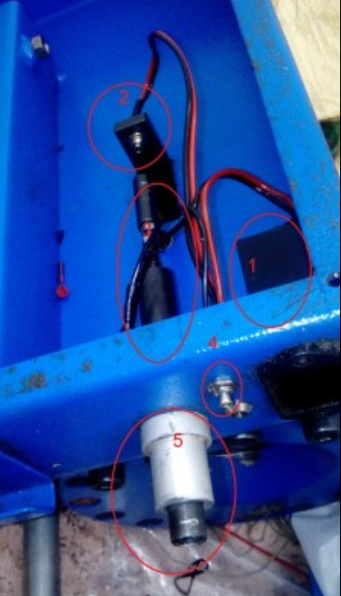

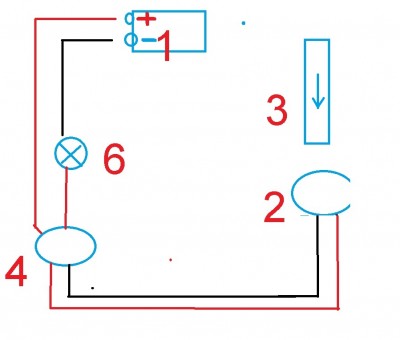

Помогите, пожалуйста опознать элемент.
Есть флажок № 2 (на нем есть замыкающий элемент).Флажок двигается в сторону стержня №3. При соприкосновение флажка и стержня должна загоратся лампа №6. Но этого не происходит Также в схеме есть элемент №4 внешне схожий с элементом установленным на флажке№2.
Во вложении фото.
Питающий элемент 9 V( типа крона) №1.
Проблема с элементами №2 и №4, что это и для чего они используются.
Причем к №2 приходят 2 провода, к №4 приходя 4 провода.
У элемента № 4 в отверстие вставлялось пластиковый стержень с пружиной

Если не секрет, то что это за прибамбас?
Судя по всему это какое-то устройство реагирующее на внешнее давление (если я правильно понял).
№2 здесь вроде как получается самая обыкновенная кнопка (что-то вроде как кнопка стоп-сигнала на отечественном автопроме).
А вот что за №4 откровенно признаться не понял

 Заголовок сообщения: Re: Помогите опознать элемент
СообщениеДобавлено: 29 сен 2017, 16:55
Обычные кнопки с нормально разомкнутыми контактами, намер 2 это концевик а 4 проверочная может какая возможно , меняй их да и не парься, если б еще точнее знать что за пресс его марка и для чего, а том прям военная тайна. :) Номер 4 просто подключена параллельно номеру два , от того и четыре провода, проще некуда . И что нельзя их просто проверить прибором :!: или это просто прикол такой ;)
