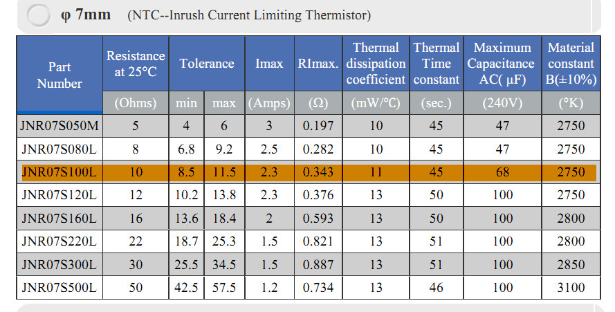

здравствуйте. подскажите что за деталь 07S100L. или чем ее можно заменить

Поиск сказал что это термистор
2017-09-21_214336.jpg [ 153.75 КБ | Просмотров: 781 ]

Ничего себе сервис... Очуметь...
О таком ответе мастера можно только мечтать , и то по праздникам ! :)
Извините , что влез.. Не удержался..
