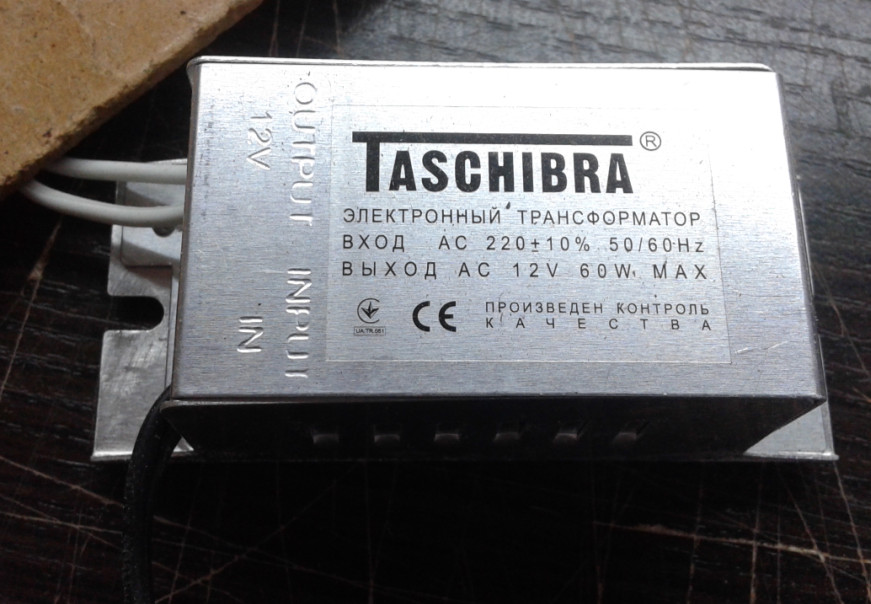

Друзья. помогите, хочу сваять такое чудо техники для резки бантиков и ленточек на базе электронного трансформатора для галогенных ламп 60W. на входе 220 - на выходе 12, ток 5А. трансформатор должен раскалять нихромовую нить длиной 12мм, сечение от 0,3мм и до нужного (подбирается опытным путем).
Вопрос: как сделать так, чтобы регулировалась степень накала нити? Либо плавно, либо ступенчато, двухпозиционно.
PS: Я-полный чайник в электросхемах и электронике. Нужна максимальная простота, без вмешательства в трансформатор.(может вместо транса нужно что-то другое?)

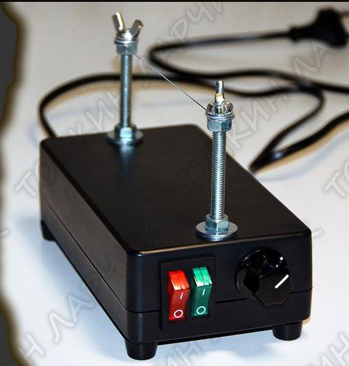

Вот приблизительный вид того, что должно получиться:

А я вижу крутилку на этой коробочке, разве это не регулятор выходного напряжения? :oops:

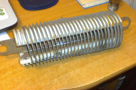

Хочется посоветовать купить https://ru.aliexpress.com/item/Original ... 330.QQCPZU но вот беда - не рубон внутрь коробки лезть, а без этого ну вот никак, разве только последовательно с нитью установить мощный низкоомный переменный резистор типа этого:

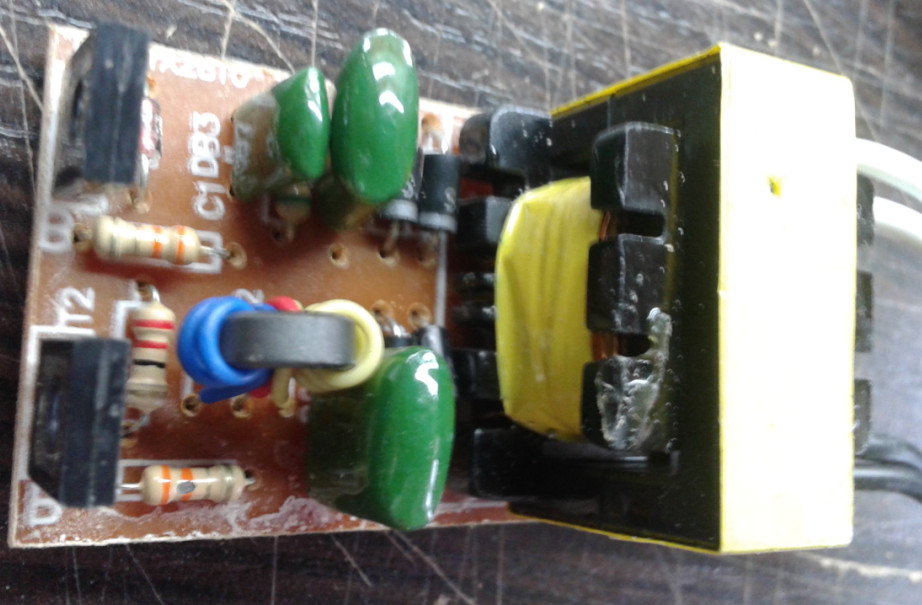

В процессе опыта с подключением последней купленной нити. при включении нить стала прогреваться без оранжевого накала но в процессе произошел легкий хлопок в районе трансформатора ия его сразу выключил...
трансформатор разобрал, визуально он здоров. Фото прилагаю.
Не судите строго, трансформатор конечно адовый, но надо вложиться в бюджет)

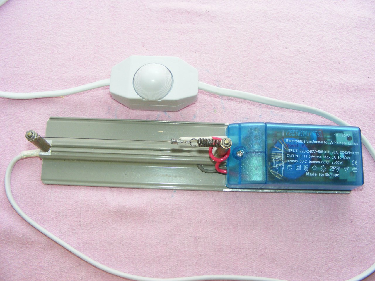

а вот еще фото, где человек сделал регулировку с помощью диммера для бра.

Блок питания ты конечно ухукал из-за большой нагрузки. Нужно было просто нить длиннее сделать и длинной регулировать степень её нагрева, ничего проще и не надо. Можно взять просто трансформатор понижающий и к нему на вторичку подключить нить, а для регулировки нагрева использовать подобный димер, регулятор оборотов от дрели, болгарки, простой домашний выключатель освещения с регулятором яркости свечения лампочки. Можно и твой блок питания отремонтировать, отнеси знакомому мастеру, делов на 20 минут.
