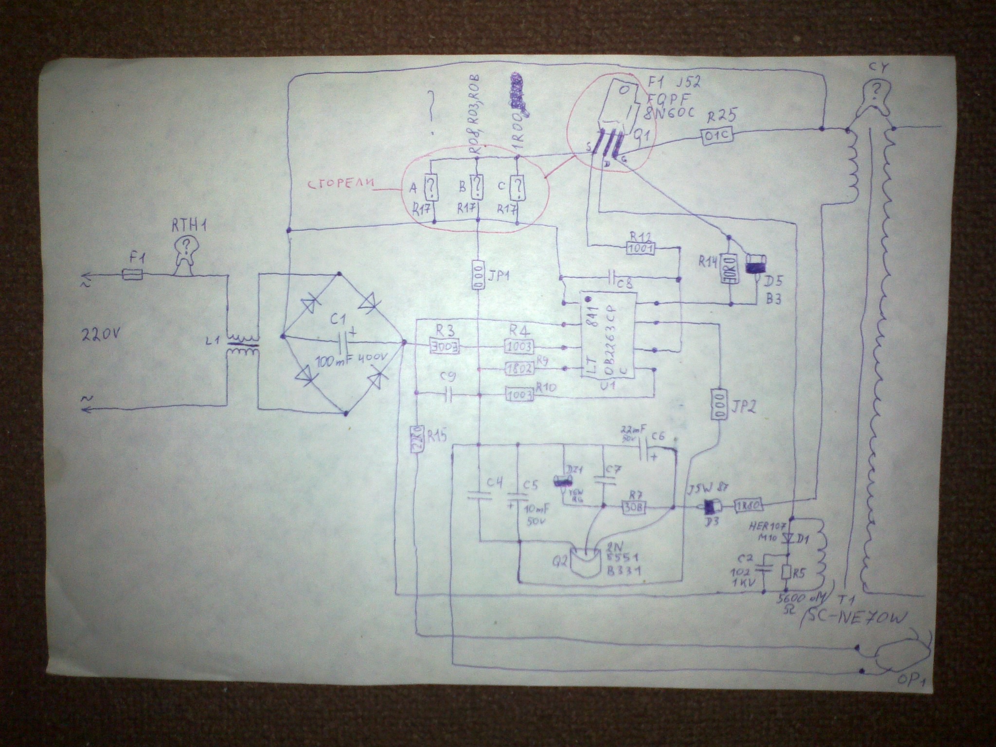

Сгорел адаптер от ноутбука, заменил в нём шим и полевик но он не работает в чём может быть проблема?

Там стоит полевик и шим и все? простенький блок.
Нет там после трансформатора ещо есть диод шоттки. На фото схема до трансформатора.

Осциллограф есть? сигнал на затвор приходит, питание шим есть, ОС нету?
Нет осциллографа нет, питание шим есть на 3 контакте 18V, на 7 контакте 12-13V, что такое ОС?, на схеме R12 при измерении показывает не то сопротивление 15 кОм должно быть 1000 Ом, может быть из-за него не работает?

А в реалии что написано на R12?
Написано 1001
СообщениеДобавлено: 19 июл 2017, 16:31
1001 это разве не 1кОм 1%?
Посмотрел сдесь https://kitpost.ru/calc_smd.html показывает 1000 Ом
Когда должна срабатывать защита? Не пойму защита работает или нет я корочу выводы адаптера диод гаснет отпускаю диод загорается и ещо когда замкнуто писк трансформатора затихает немного но писк есть это работает защита или нет?
