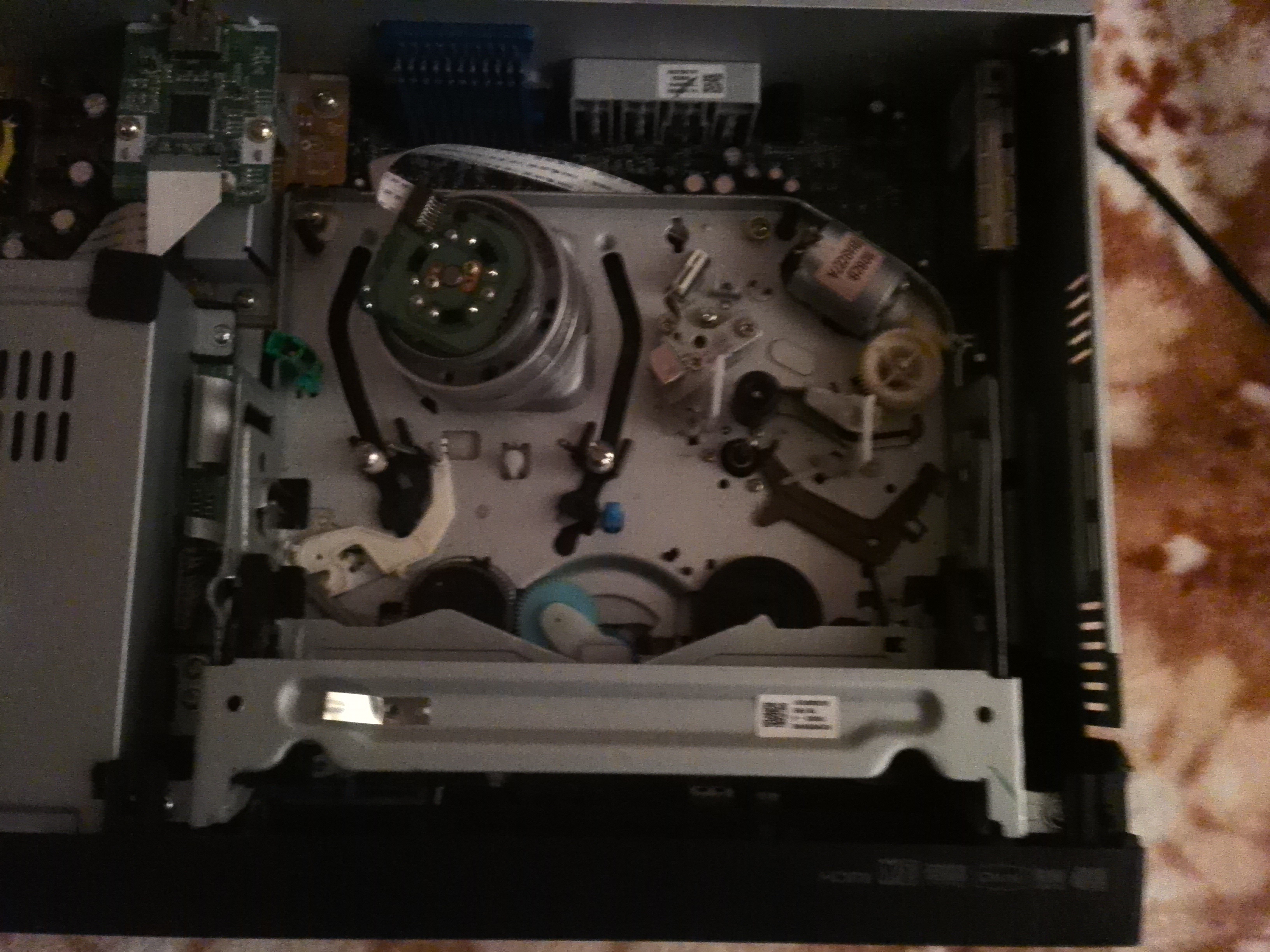

Как называется аппарат- dvd+видеомагнитофон?
Так вот видеомагнитофон выплёвывает касету!
Подскажите пожалуйста в чём причина?

Причин много, но для начала нужно тему оформить как надо , нет даж марки аппарата, как мы должны угадывать что там за механизм , желательно фото механики сделать.

LG DRK 898

IMG_20170703_093818.jpg [ 2.49 МБ | Просмотров: 1277 ]

Посмотри как идёт заправка ленты.
Не забудь, что стоят фото датчики, которые надо затемнить.
Если заправка ленты происходит нормально и БВГ вращается,
то смотри прижимной ролик.

Заправка ленты не происходит.
Касета вставляется, опускается и сразу обратно выходит!

Miron писал(а):
БВГ вращается?
Он должен завращаться сразу же.
Посмотри, мож что понравится https://www.youtube.com/watch?v=VGcCvGCWe1M

При установки касеты головка крутится!

Ведущий вал тож должен сделать несколько вращений после установки кассеты насколько я помню, смотри состояние всех шестеренок и узлов на предмет поломки и начального положения всех меток механизма , что там делается с низу механики надо смотреть , и программный переключатель не мешало бы почистить , пасик от ведущего вала тож не мешает проверить.
