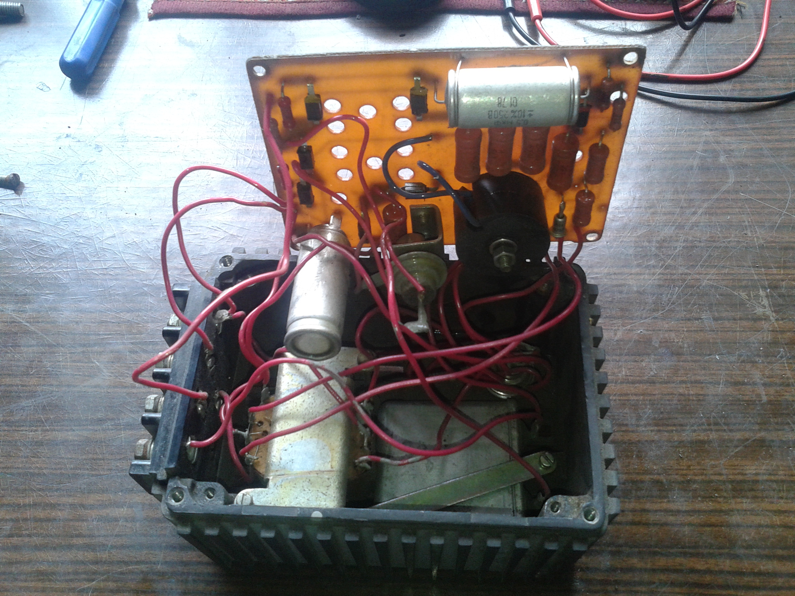

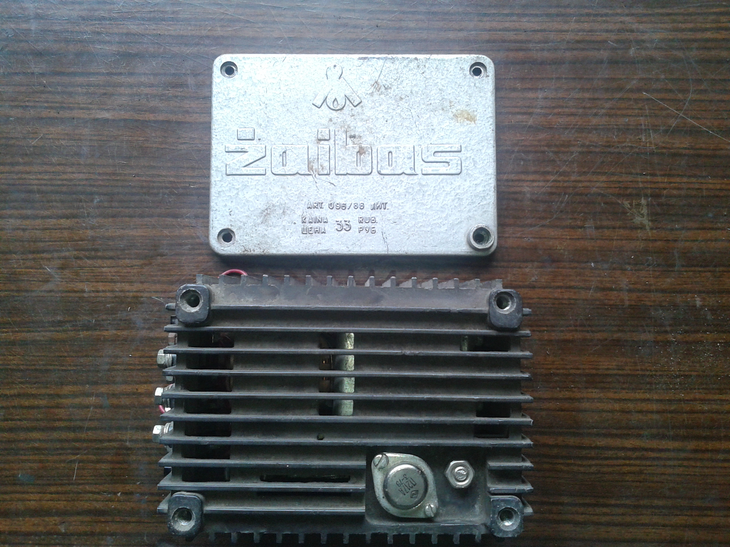

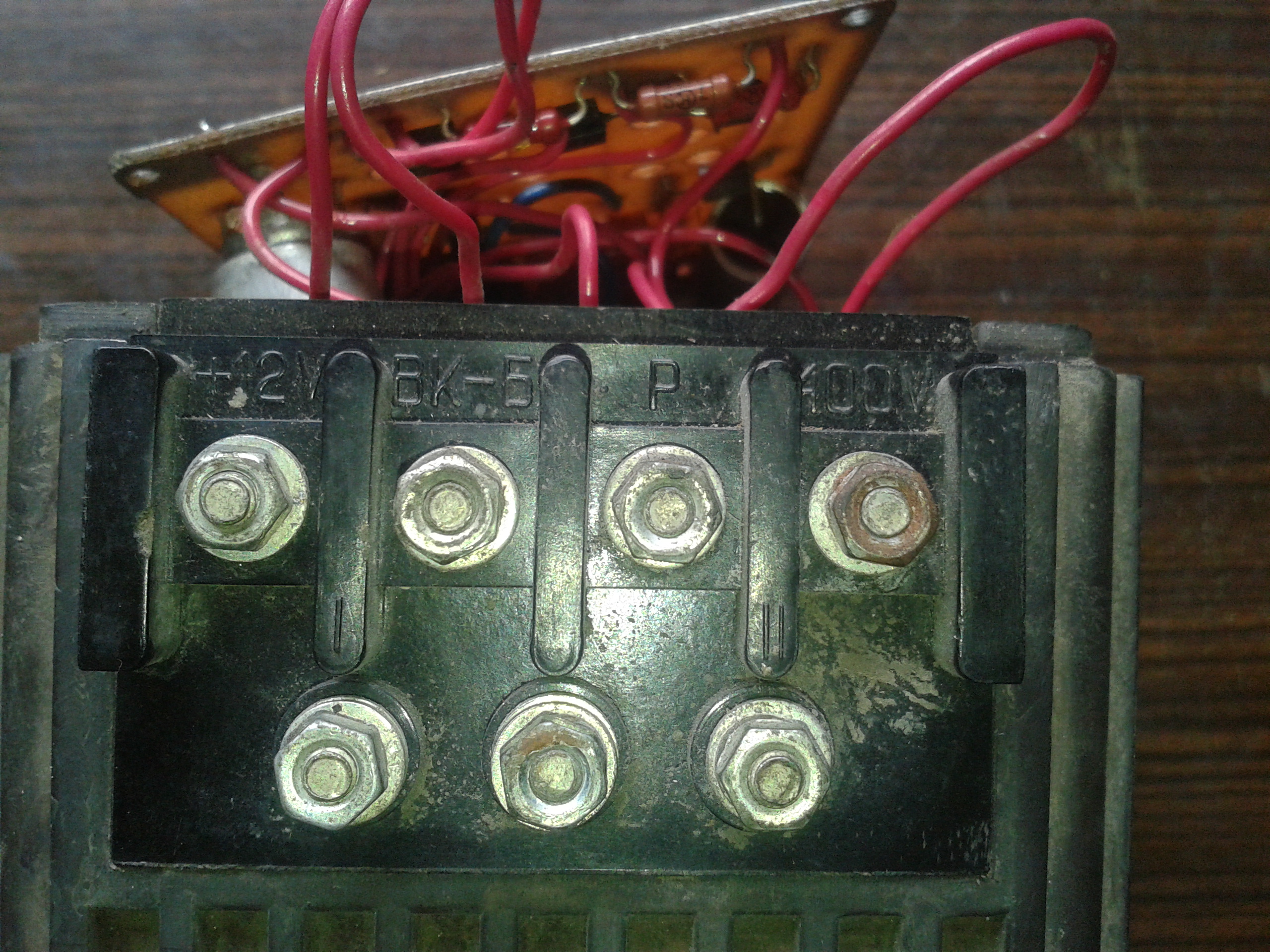

Всем доброго времени суток! Уважаемые форумчане , подскажите что это за штуковина такая и куда ее можно применить , и как подключить?

Это контактно-транзисторное зажигание. Трамблёр без конденсатора, аналогичное ставили на ЗИЛ-130.
(Контактно-транзисторная система зажигания автомобилей Zaibas на Москвич 412 ГАЗ-53А ЗИЛ-130 ЗИЛ-131А ЛУАЗ)
А никто не в курсе как она работала? На самом деле Zaibas или нет?

Работает по принципу накопления заряда на конденсаторе , он виден на фото в низу , квадратный такой , так же виден повышающий транс и тиристор.
