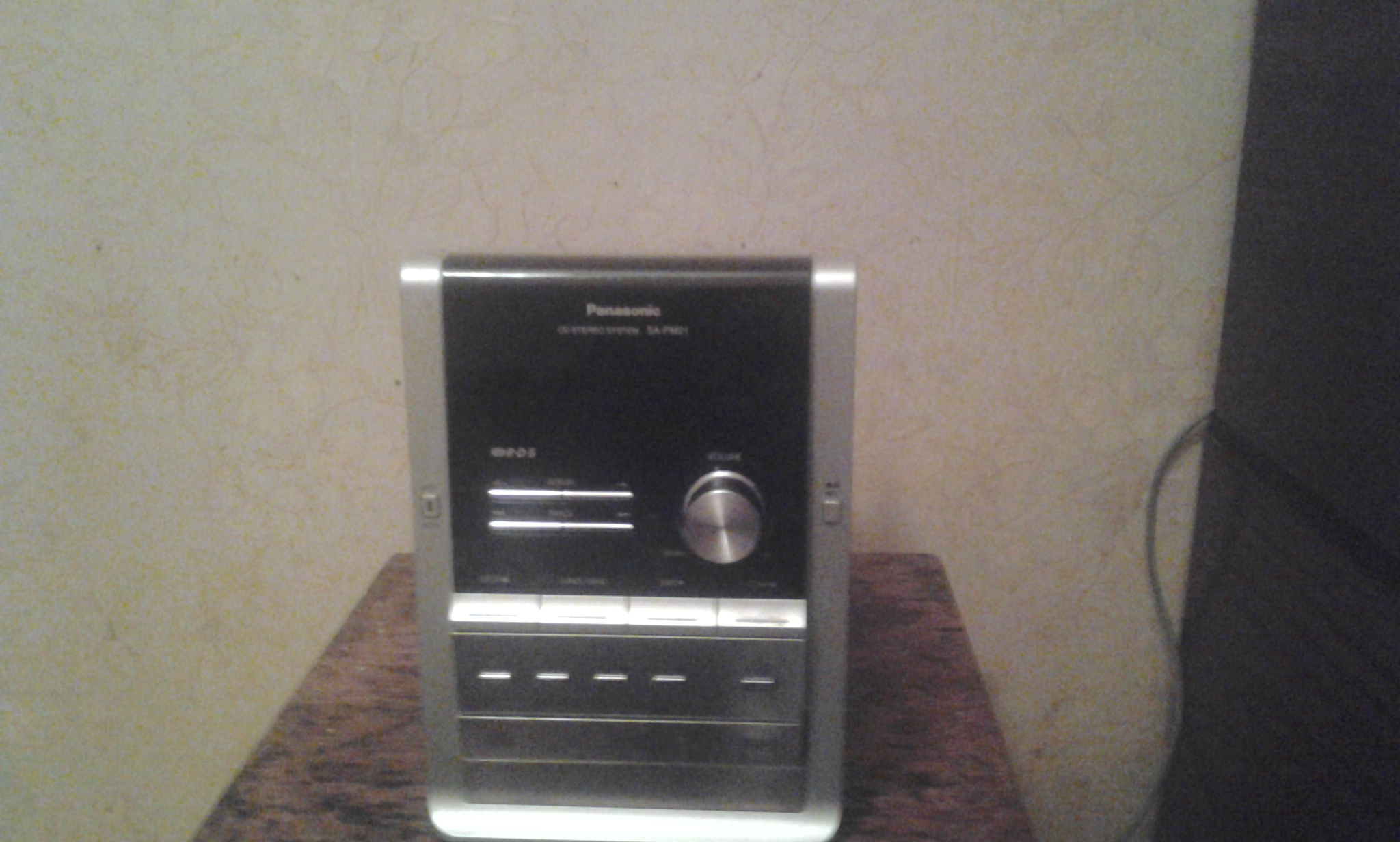

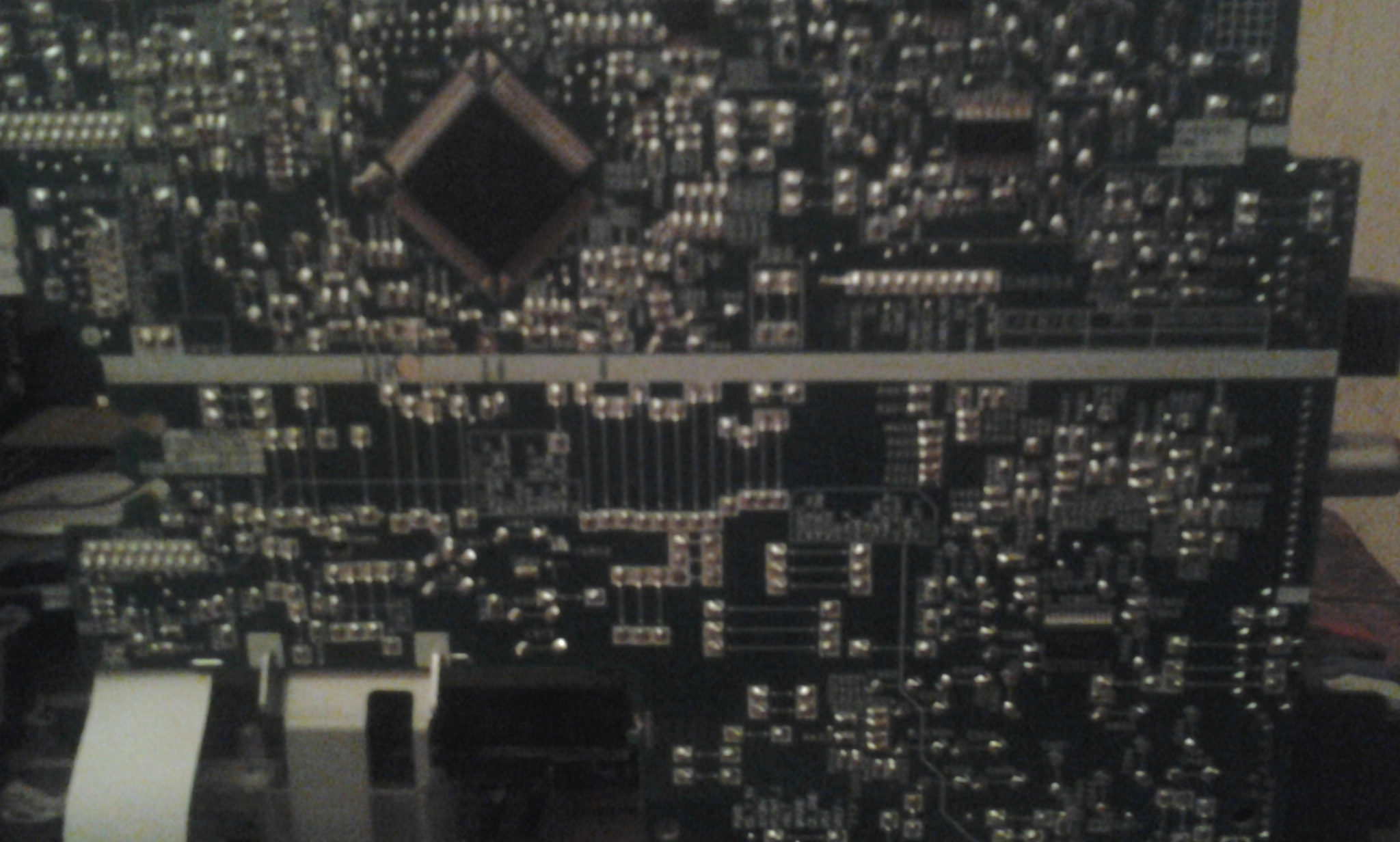

здравствуйте.у меня магнитофон panasonic sa-pm21 в нем нет aux входа помогите пожалуйста вывести самому чтоб можно было использовать как усилитель для тел.пк.если можно подробнее.заранее спасибо.

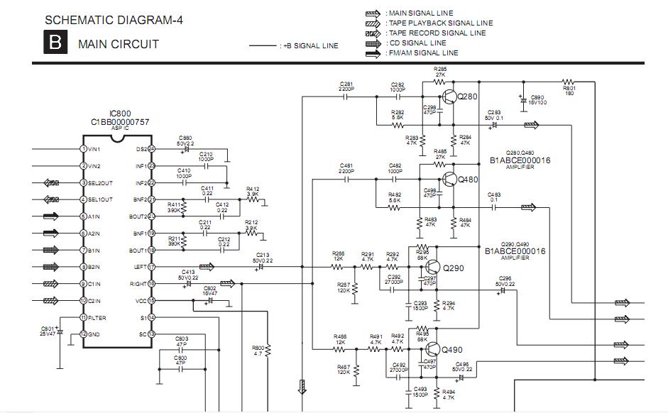

Тут есть схема телаhttps://elektrotanya.com/panasonic_sa-pm21e.pdf/download.html сам бы выложил ,да инет тупит жестко и наш сайт ругается на большой размер :evil:
Правильнее создать новую тему в этом разделе - http://radio-uchebnik.ru/forum/viewforum.php?f=11
Смотрим 54 стр мануала.
Просто могу сказать что нужно кинуть сигнал(левый,правый) на минусовой вывод кондеров С402 и С202, при этом минусовой вывод должен быть откинут от схемы,общий кинуть на общий.

подключаю к кондерам треск в динамиках звука нет

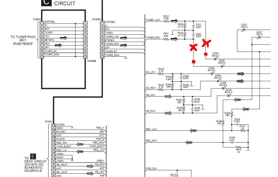

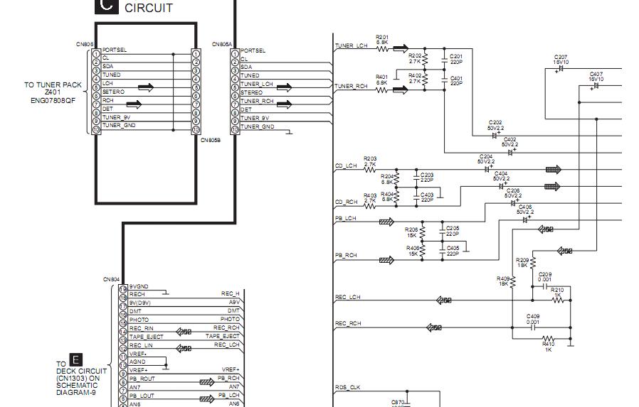

Где крестик перерезать дорожки (глянь может есть перемычки)
На квадраты кинуть сигналы
Общий притули ближе к 12 выводу IC800
