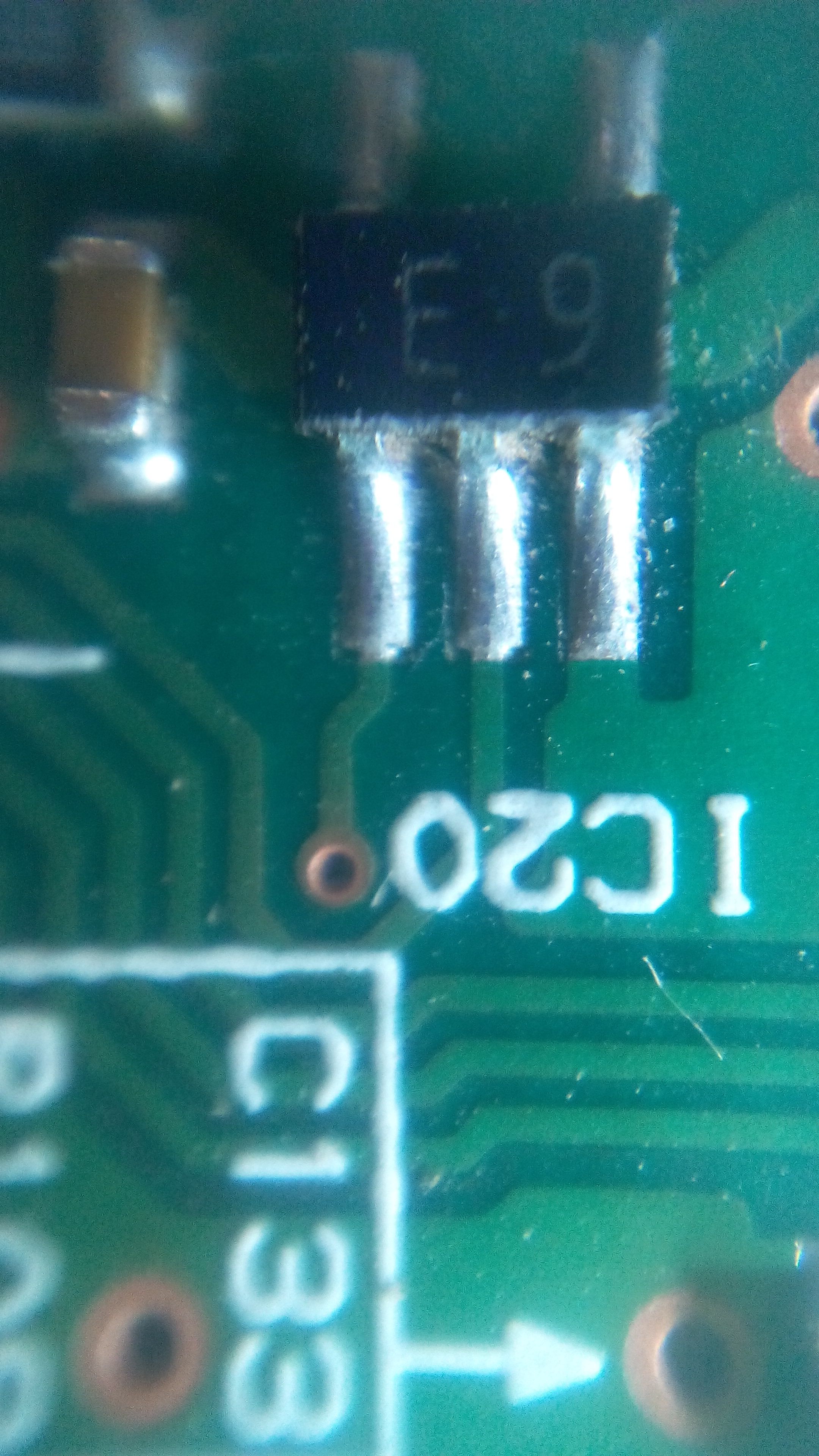

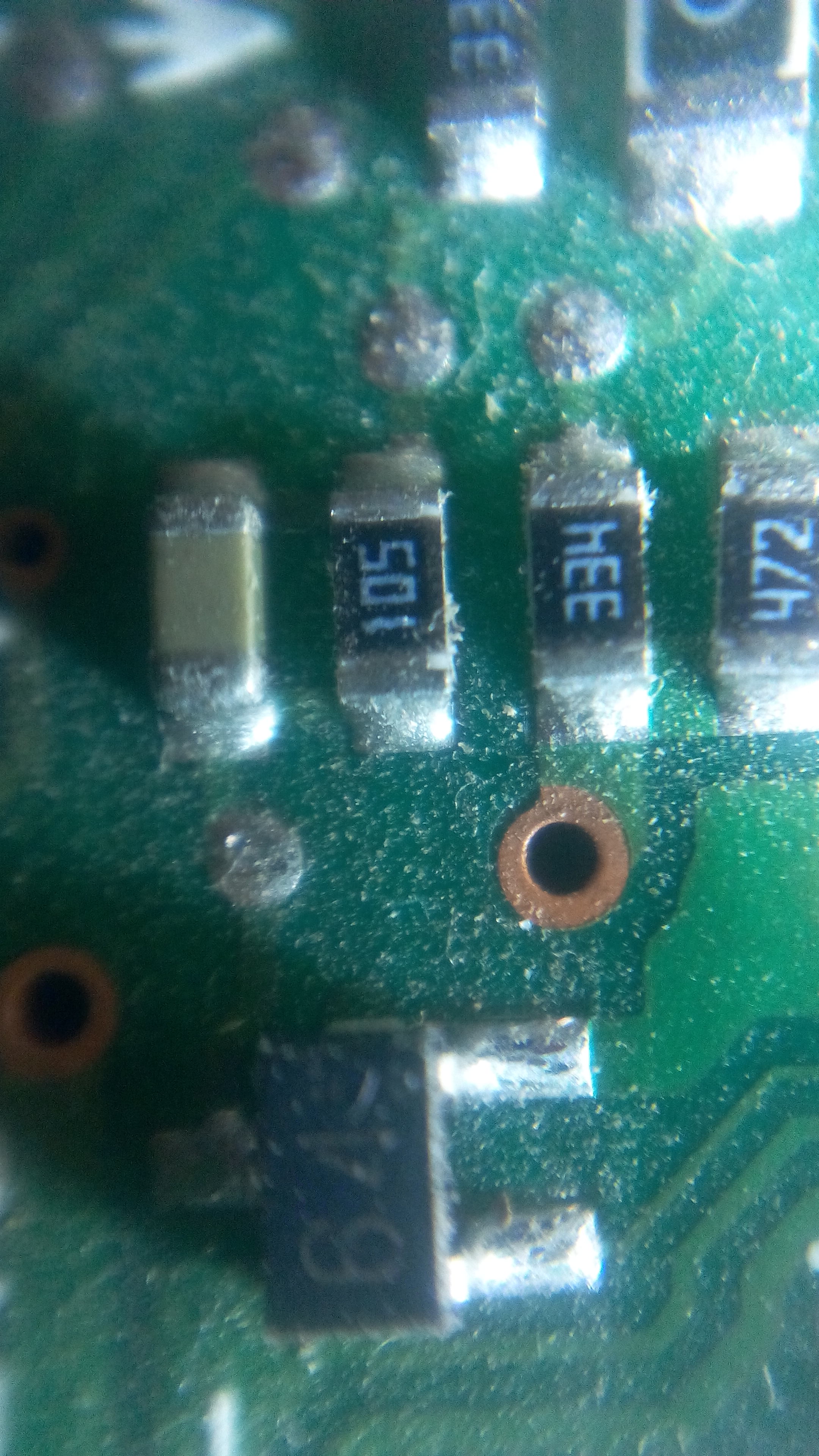

И вот задался вопросом запечатлеть мелкие детали на плате. Для этого изъял линзу из компьютерного CD привода и не заморачиваясь прилепил её пластилином вплотную к объективу телефона ( плоской стороной к телефону, выпуклой наружу) и вот что получилось:
IMG_20170604_182740.jpg [ 1.28 МБ | Просмотров: 421 ]
IMG_20170604_182931.jpg [ 1.21 МБ | Просмотров: 421 ]
Таким результатом я доволен! Конечно вместо пластилина сделаю быстросъёмный держатель для линзы вместе со светодиодной подсветкой чтобы небыло теней и ещё не очень удобно держать в руках телефон при съёмке - нужна для него подставка, но это не беда - всё будет.
Это не моё изобретение. Накопал в интернете. Правда там предлагали использовать линзу от лазерной указки, ну а я прилепил от CD (по принципу что имеем).

Пойдет конечно, самое главное что видно номиналы элементов и что сам додумался поставить линзу он CD привода , хотя сейчас есть много в продаже уже готовых линз прищепок для телефонов, но всегда же приятно когда сам сделал ,так что респект тебе .
