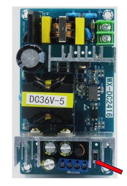

Подскажите, пожалуйста! Я приобрёл ИБП AC-DC с выходным напряжением 36В и током около 5А (на алиэкспресс). Греется смд резистор R12 на 1КОм и мощностью в 1Вт. Я так понимаю, что это нагрузочный резистор и он должен греться. Но китайцы видно пожадничали с мощностью. Могу ли я установить резистор обычный, вместо смд, но на 2Вт ? Не изменятся ли характеристики при этом? :)

Однозначно будет лучше ,можешь прилепить хоть на 10 Вт ,абы влез .
Можно и кулер притулить .

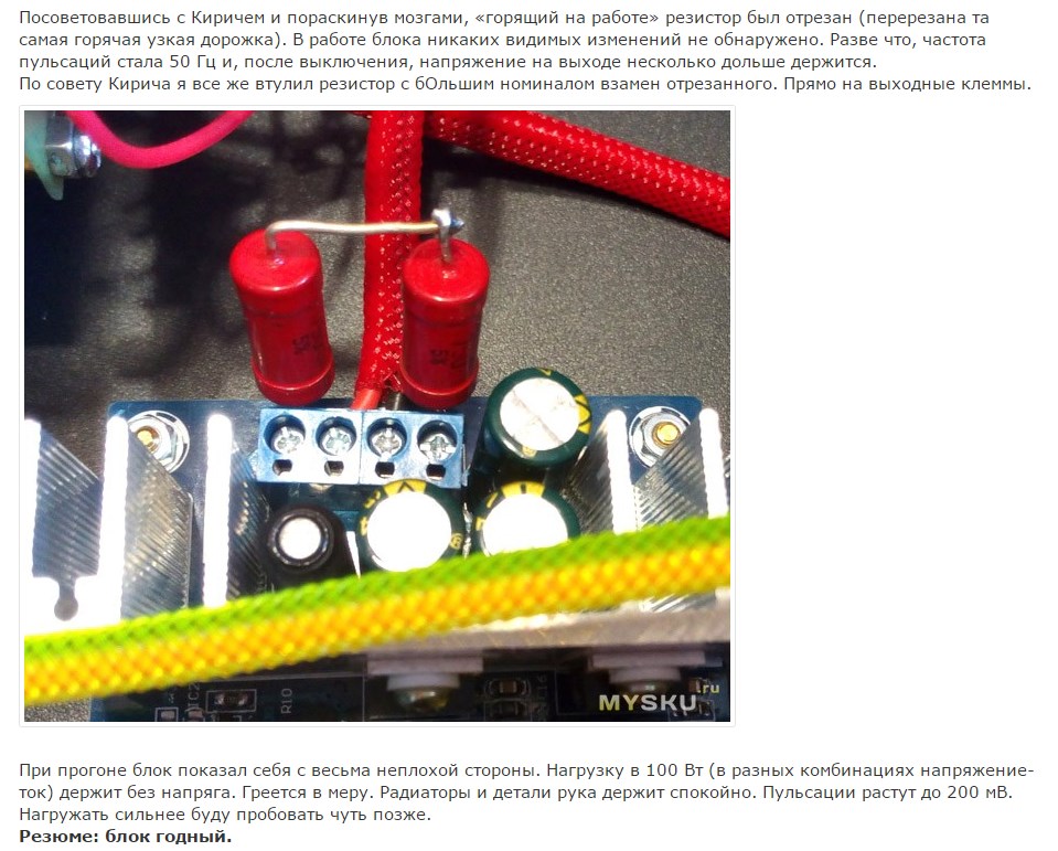

Большое спасибо за ответ. Я нашёл вчера на сайте (mysku.ru/blog/aliexpress/42681.html) ответ. Там была такая же проблема.
