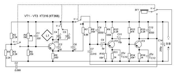

вот схема радиотелефона,которую я пытаюсь сделать
rst11.JPG [ 15.08 КБ | Просмотров: 1191 ]
ссылка с описанием:http://radiolub.ru/page/radiotelefon

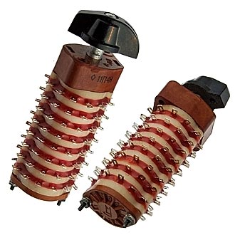

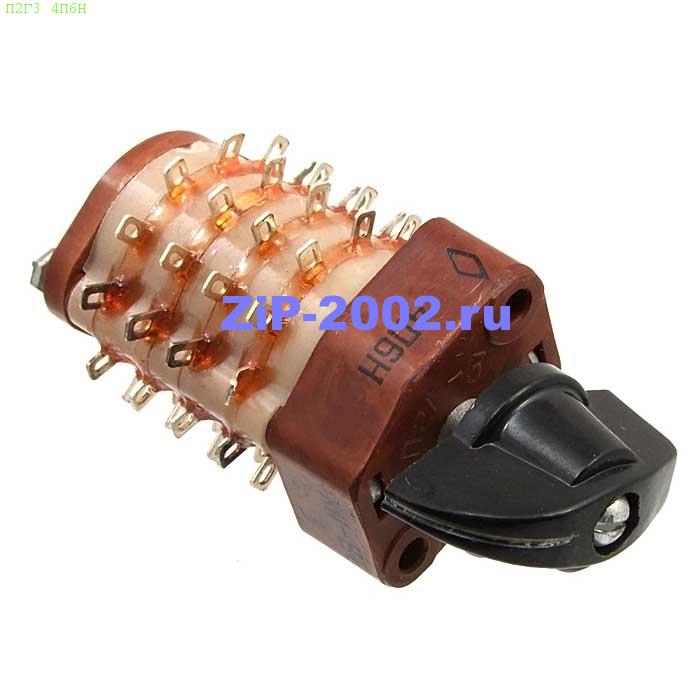

вроде спаял с горем-пополам,что-то там свистит ,хрюкает,шипит.В общем не могу понять ,как подключить эти пакетники по схеме?

Зачем тебе такие, тебе нужно поставить п2к без фиксации с 4 группами переключающих контактов, нажал передача отпустил прием , проще и удобней. Можно и с фиксацией , удаляем фиксатор и все. А так если хочешь галетники или пакетники как ты их называешь то ничего сложного и тут нет, тестер в руки и ищи нужные контакты ,там есть один общий вывод на каждую секцию. К стати у меня есть книга откуда взята эта схема и указанная по ссылке, Я.Войцеховский. Радиолектронные игрушки, издательство Советское радио 1978г интересная и занимательна книга между прочим. Группу S1.2 нужно подключать как можно короткими проводами так как это частотозадающие цепи.

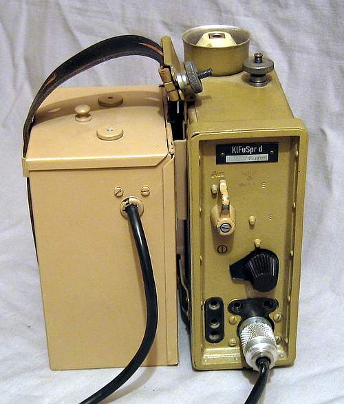

Вообще, если быть в теме я восстанавливаю немецкую радиостанцию,а электроникой занялся две недели назад и вопросы будут не совсем корректные для Вас профи ,так уж не обессудьте, переключатель п2к поставить заманчиво,но на самой радиостанции переключатель типа клювика!На схеме,С4 и С5 где включатель S1.2 должно быть три провода ,которые пойдут к пакетнику, если я правильно понимаю схему,и их желательно экранировать?!

Так ты немецкую рацию делаешь или радиотелефон , непонятно, объясняй толком, я так понял у тебя корпус от рации и ты туда впихиваешь схему этого радиотелефона, можно было бы и фото выложить или это военная тайна , что за клювик такой ,и без обид но две недели это очень мало опыта для таких устройств.

Рация называется "доретта" образца 44-го года сам я занимаюсь реконструкцией и много чего сам восстановил и подумал ,чё слобо !!Сделать рацию.Там еще большой объём работ,так сказать с нуля .Корпус еще не готов я только еще матрицы делаю для корпуса,надо сделать пресс,чтоб матрицами выдавливать бока корпуса ,сделать листогиб,чтоб сделать батарейный отсек,сделать надо точечную сварку для сварки корпуса,потом куча токарных работ,в общем работы полно и ни на один год,а схему выбрал ,так как она работает на капсюлях дэм-4м,а они как раз подходят наушник-микрофон
Комментарий к файлу: доретта
