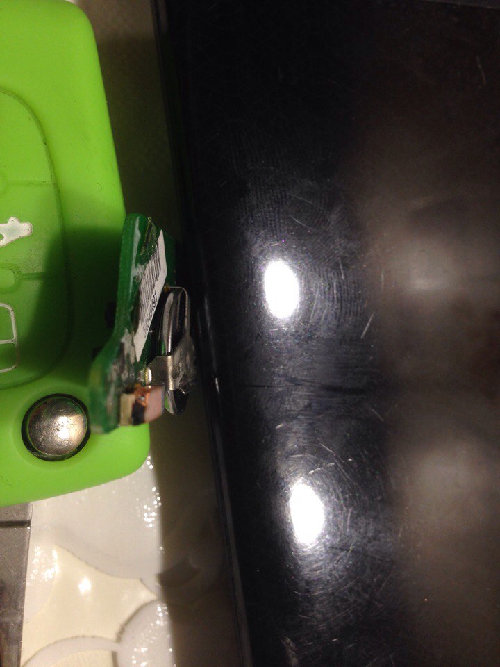

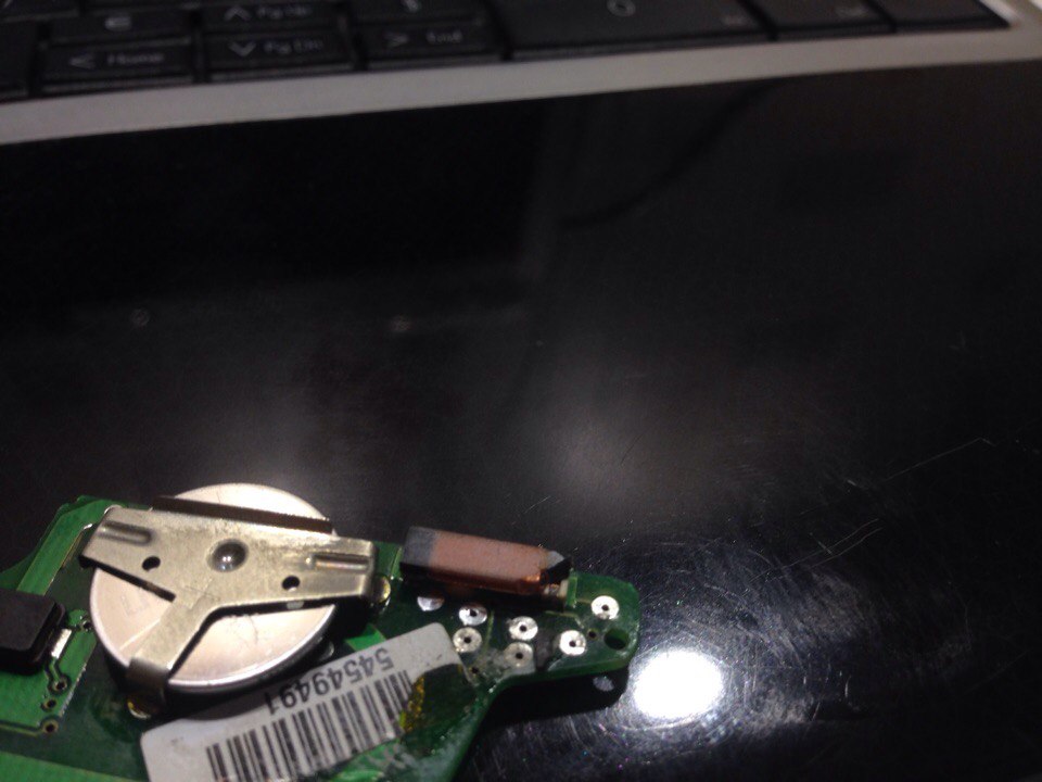

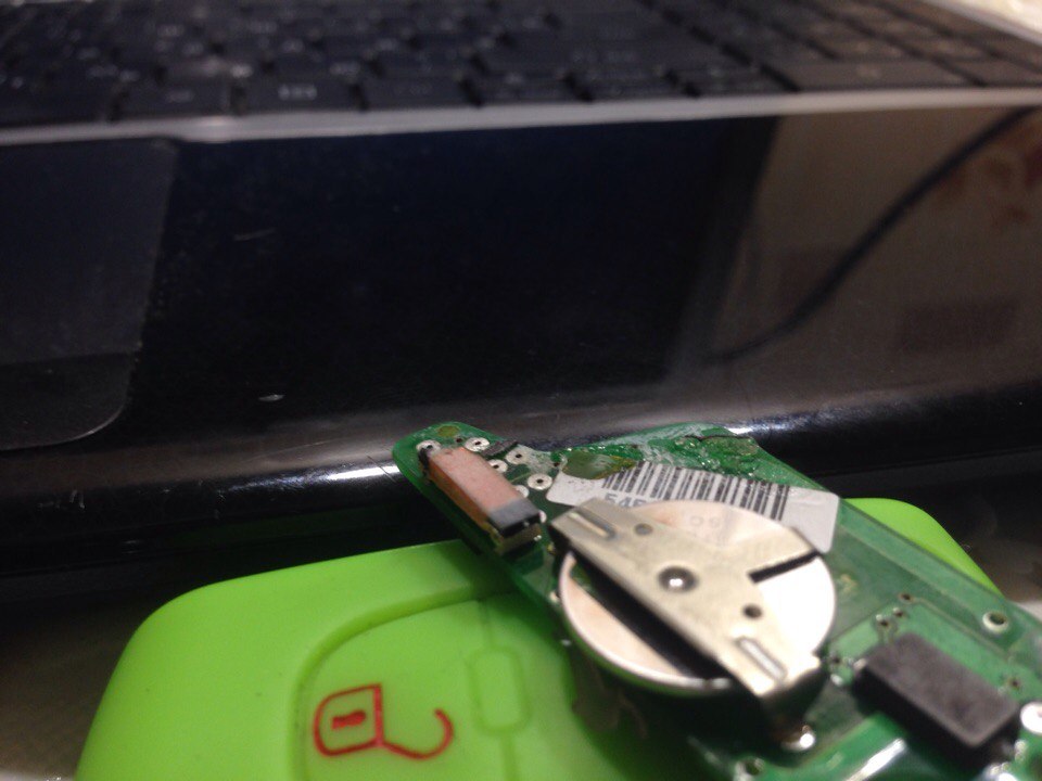

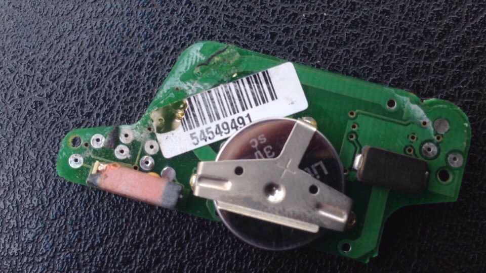

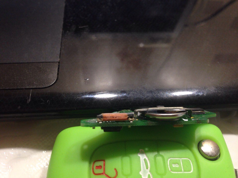

Добрый день! Уже как неделю пытаюсь найти компонент с ключа автомобиля. Как лично я предполагаю,это антенна иммобилайзера,но никто не может мне ответить на этот вопрос. Осталась последняя надежда на Вас,возможно вы мне поможете,подскажете или хотя бы скажите что это такое и где это искать....? Надеюсь на Вашу помощь. help help help P.S. она выглядит как медная катушка...

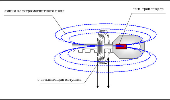

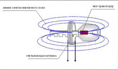

Устройство включает в себя целый электронный комплекс, задача которого исключить возможность запуска мотора без участия владельца ключа, то есть — хозяина авто. Иммобилайзер препятствует нормальному функционированию одной или сразу нескольких "жизненно важных" систем автомобиля, без которых он не сдвинется с места, как правило это — система подачи топлива и система зажигания автомобиля.
2017-05-18_202115.png [ 87.22 КБ | Просмотров: 673 ]
А может, проблема в батарейке? :?:
Медная катушка это приёмник а чип находится в ключе. Бывает слетают мозги и тогда на верёвку и в сервис центр.
Ну а если исключить иммобилайзер - бесполезно (опять таки мозги править в СЦ)

Проблема не в батарейке,а в том,что этот передатчик(антенна) обломан,т.к. на сервесе мне пластик ключа супер-клеем склеили и когда открыл для замены батарейки,обломил уголок!

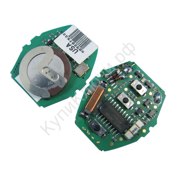

Сейчас скину фото с ключа от БМВ(как я понял она есть во всех ключах)
bmw_original_remote_3_button_board_315_mhz.jpg [ 53.05 КБ | Просмотров: 669 ]

Если чуток обломана то это не страшно я думаю , скорей всего где то обрыв самой катушки, просто нужно найти обрыв и припаять аккуратно назад и приклеить , или искать "донора" и с него снять, или новый ключ придется брать и привязывать если что то более серьезное. Мне кажется проще будет отнести в сервис где занимаются этими делами, наверняка сделают за полчаса, но если есть навыки то пробуй сам .
