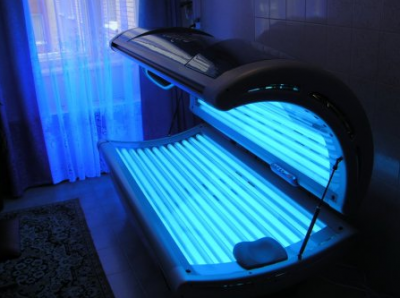

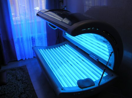

СообщениеДобавлено: 07 май 2017, 20:40
Убедился, что горят, теперь по фитнесам попредлагать можно.
Это походу те самые лампы которые в больницах используются когда помещение дезинфицируют.
Нет, те светят фиолетово, а эти белые в синеву вот для этого
2017-05-07_204349.png [ 301.53 КБ | Просмотров: 1321 ]
2017-05-07_204837.png [ 568.12 КБ | Просмотров: 1321 ]
