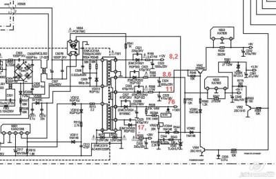

Первое это что мне надо хорошая схема для этой модели, я пока пользуюсь огрызками разными, недостоверными
Насегодня обнаружил две пробитые детали v540 -tl431k и vd460 стаблитрон MTZJ8,2C , хотя какой он на самом деле неизвестно.
Я всё поутключал и разъединил цепи питания, включил и по картинке в теме номер 1
download/file.php?id=3884&t=1
нули и 30 где должно быть 130.
Потом когда я выпаял пробитый v540 и включил, что-то стало щёлкать. Думаю что КА5Q1265 тоже пробитая.
