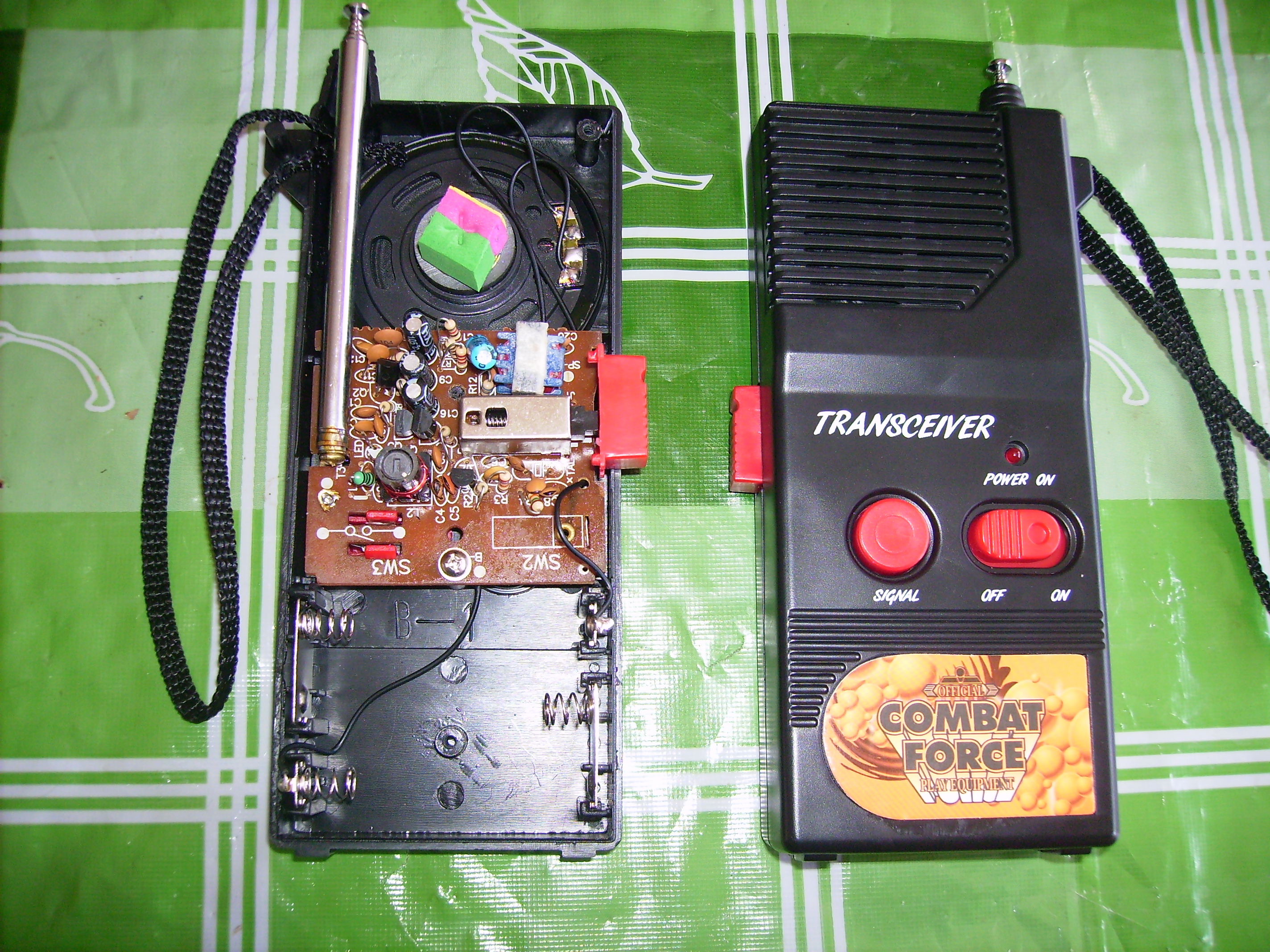

Добрый день. Игрушки рабочие, но особенно на свежих батарейках в режиме приёма в динамиках стоит неимоверный шум. При спрятанных телескопических антеннах уверенный приём составляет 10 - 15 метров, при выдвинутых по прямой без препятствий около 300 - 400 метров.
PICT0007.JPG [ 3.02 МБ | Просмотров: 3044 ]
Цель вскрытия -
1. Свести к минимуму энергопотребление.
2. Увеличить радиус действия.
3. Убрать шумы в динамике в режиме приёма.
Модернизировать будет зять под моим чутким руководством. -0-

Шум это так и должно быть , это свойство работы приемника построенного по принципу сверхрегенератора, трогать ничего не нужно иначе произойдет срыв генерации, она и так работает на небольшом пороге настройки, или изменить частоту задающего генератора , от простого устройства мало что можно добиться, если только попробовать разработать схему шумоподавителя , удлинение антенн мало чем поможет и они тож согласованы, и самое главное есть ли знания у зятя :)Увеличение дальности возможно только ели добавить дополнительный каскад усиления передатчика а это неизбежно приведет к лишнему потреблению. А так пока как вариант вместо батарей поставить акумы.
Вот уже сутки сидит в интернете (шутка), понаскачивал кучу альтернативных схем.
В размер этой платы вряд ли что утопчешь более путёвое.
Решено добавить ещё одну батарейку и вместо динамика при передаче использовать микрофон (возможно электретный).
И пусть шумит, ведь это игрушка!

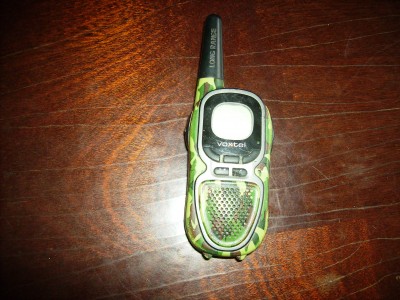

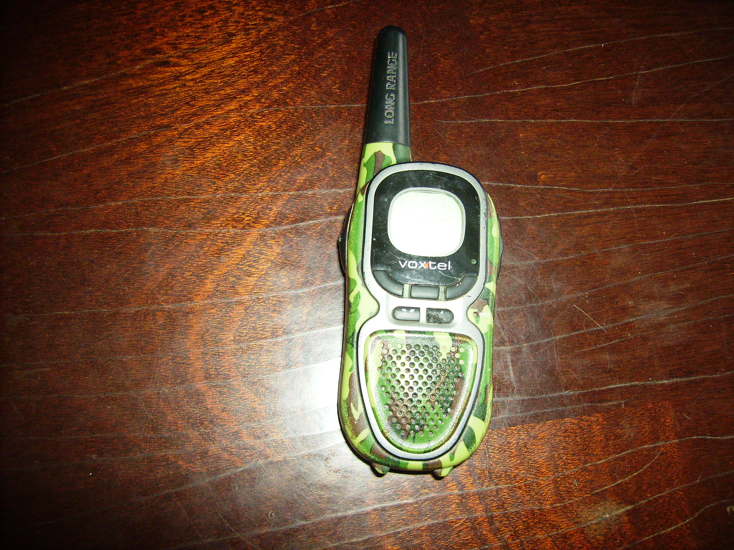

СообщениеДобавлено: 05 апр 2017, 10:20
NAID, есть одна такая, лет 10 назад раскидывали по городу кабели в асбестовых трубах под землёй. Чиканулись бы тогда без такой связи.
PICT0014.JPG [ 2.83 МБ | Просмотров: 3022 ]
Неизвестно какая частота, но брала даже из колодца. Сзади две пимпочки, через них идёт заряд аккума при установке на базу. Аккум и задняя крышка одно целое и скорей уже дохлый - не берёт заряд.
Ну а по теме предназначается для игры детям и чтоб покупать другие, надо эти сперва продать но кому они нужны? Так что пусть бегают с этими и шипят на всю округу.
