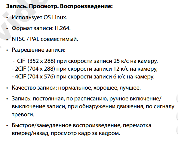

Вдогонку: инструкция утеряна. Смутило на 8 странице скачанной инструкции вот что: "использует OS Linux" ну а где я её возьму...? http://docplayer.ru/29094633-Modeli-q4d ... stemu.html
Возможно заблуждаюсь - инструкция ведь не родная.

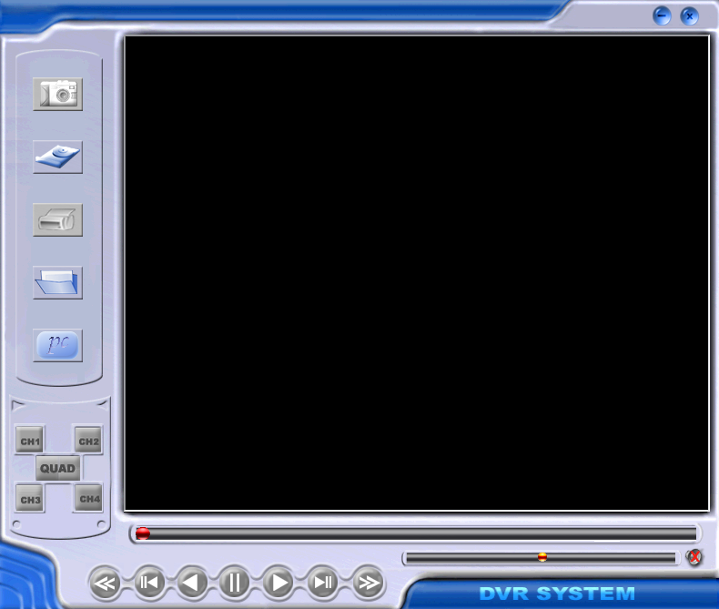

Что то сомнительно, что для этого нужен компьютер с системой линукс и на коробке об этом ни слова, ведь просмотровщик DVR Viewer запустился на винде ХР и все кнопки активные:
2017-03-25_164707.png [ 103.32 КБ | Просмотров: 1024 ]
Короче, вопрос остаётся в силе. Всё осталось у меня для дальнейшего изучения и причём уже не срочно.

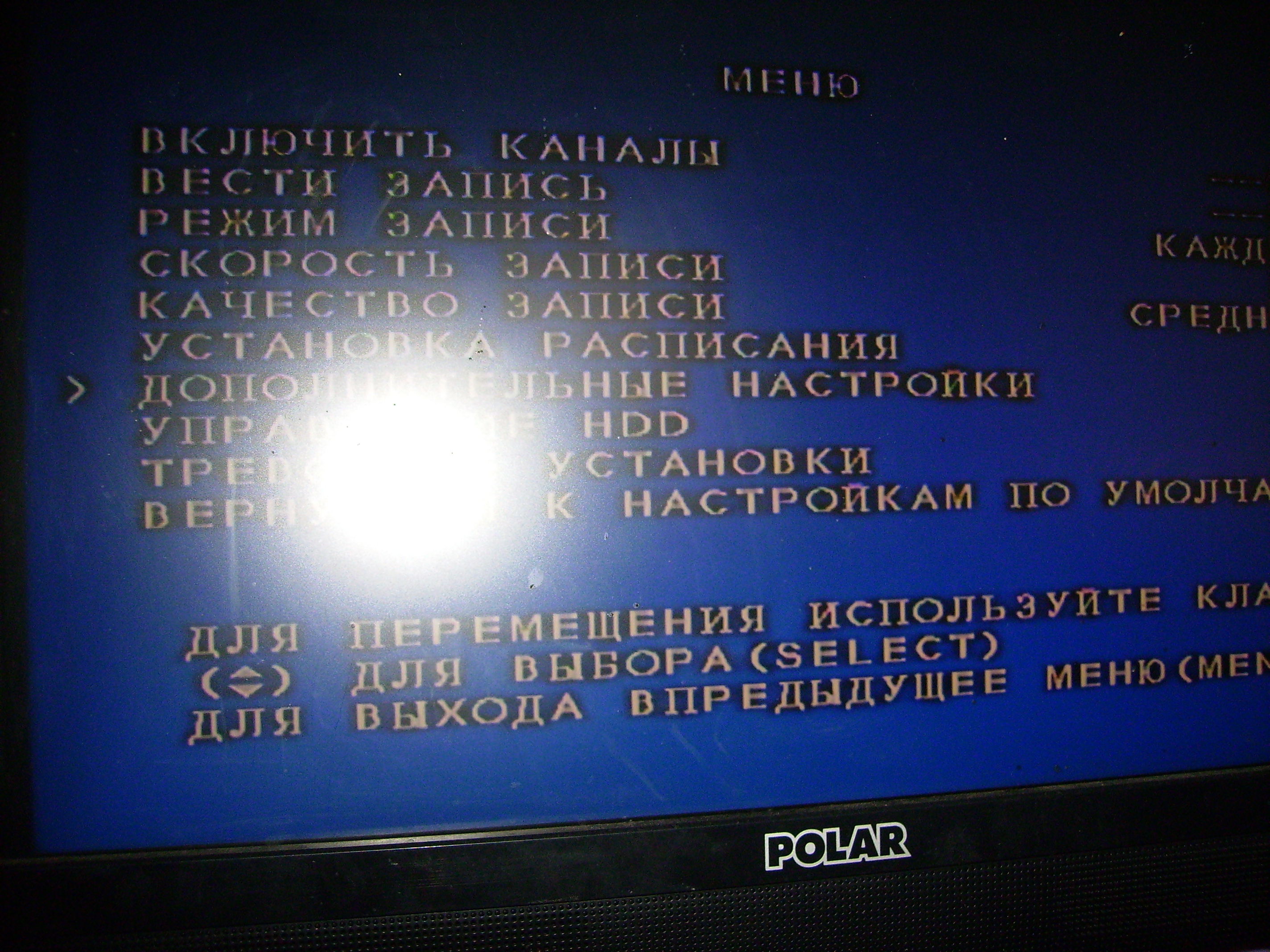

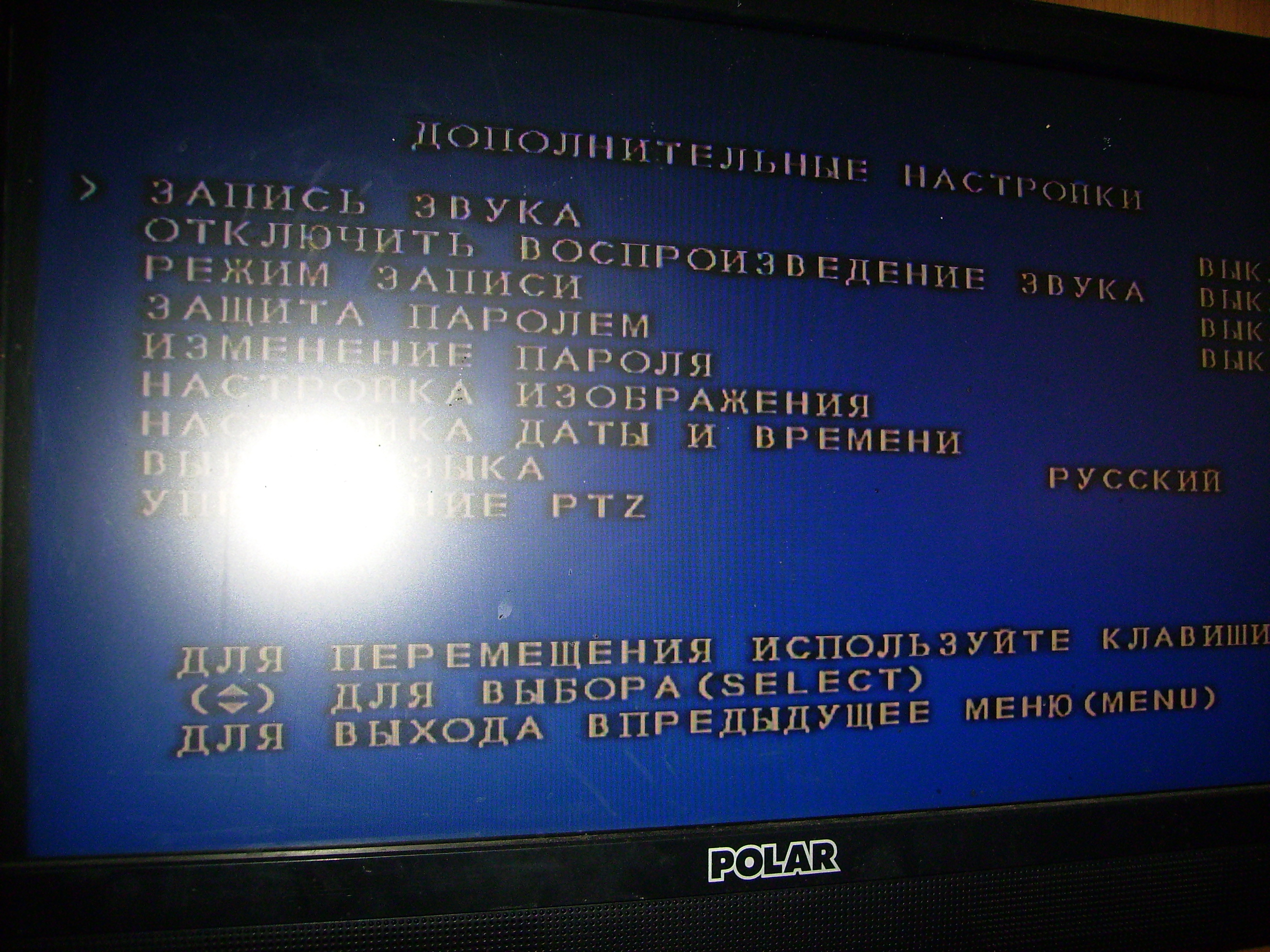

СообщениеДобавлено: 28 мар 2017, 12:11
скинь фото главного меню регистратора, многие регистраторы совпадают по программному обеспечению, есть только небольшие отличия
PICT0005.JPG [ 2.9 МБ | Просмотров: 1008 ]
PICT0006.JPG [ 2.96 МБ | Просмотров: 1008 ]
Расклад такой: Хозяин приобрёл другой регистратор на 16 камер, а этот подарил мне. Но эпопея продолжается. Скинуть изо на флэш так и не получилось, возможно полетел драйвер USB, т.к. грешить больше не на что. И вообще, какой то он недоделанный - второй винчестер подключить нельзя, хотя всё предусмотрено для его установки в смысле посадочное место с крепежом.
