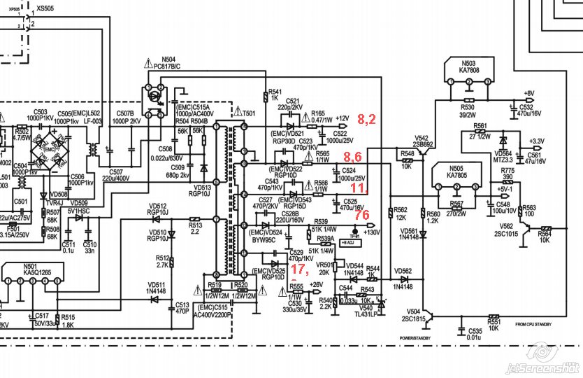

Вобщем, сдох предохранитель, заменил, ДР есть, на проц. питание приходит.
Вот только во вторичке напряжения все занижены.
Не могу найти информацию-может в ДР так и должно быть?
Во вторичке все цепи прозвонил на КЗ.
Отключал строчник. Заменил лит 33мкф.

СообщениеДобавлено: 10 дек 2015, 20:46
похоже что так и есть- транзистор V504 за это дело отвечает.
Шасси вроде на CP-185 похоже, а насколь я помню оно насчет прошивы сильно капризное было
СообщениеДобавлено: 10 дек 2015, 21:07
Сообщения: 268
Советуешь прошить память?
Кстати, на 1 ноге проца 0 В(станд би) и никаких изменений при нажатии боковой кнопки повер.
Кнопка рабочая-сопротивление резко падает на шлейфе.
СообщениеДобавлено: 11 дек 2015, 08:09
Да. А что там шасси не обозначено? А то маркировка какая-то странная. Номер шасси на Дэу обычно под ТДКСкой пишут

СообщениеДобавлено: 14 дек 2015, 11:26
Сообщения: 268
Решено.
Заменил память.
Секунд десять загружалась и ящик включился.
