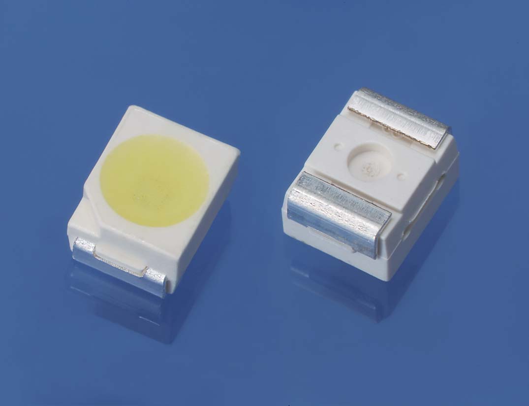

В телевизоре BBK надо поменять сгоревший светодиод. Там стоят 3528 SMD LED(свет типа синий), у меня в наличии есть такие, но с белым светом. Меняю светодиод, собираю экран и включаю - перегорает светодиод через 3 секунды. Что за "фигня"? Подскажите?

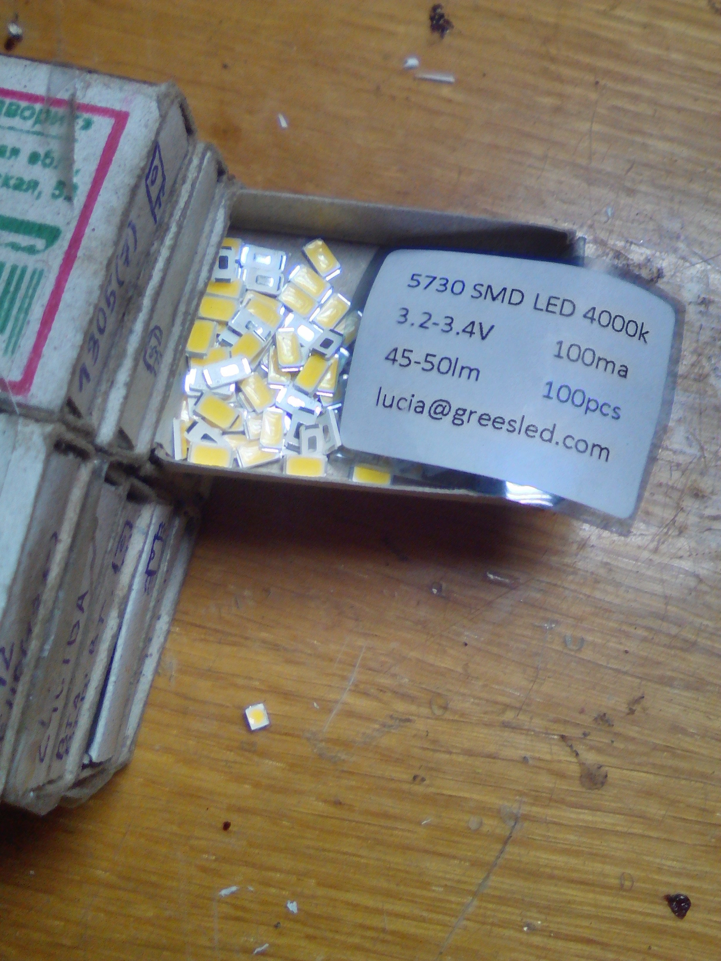

Ну да. Думаю "братаны" прислали "очень хорошие" светики... Они светят очень ярко. Я взял светильник с такими светодиодами и те что прислали, плавно запускаю и тот и тот. Видно что новая партия гораздо ярче.

Резистор лепи тогда на светик

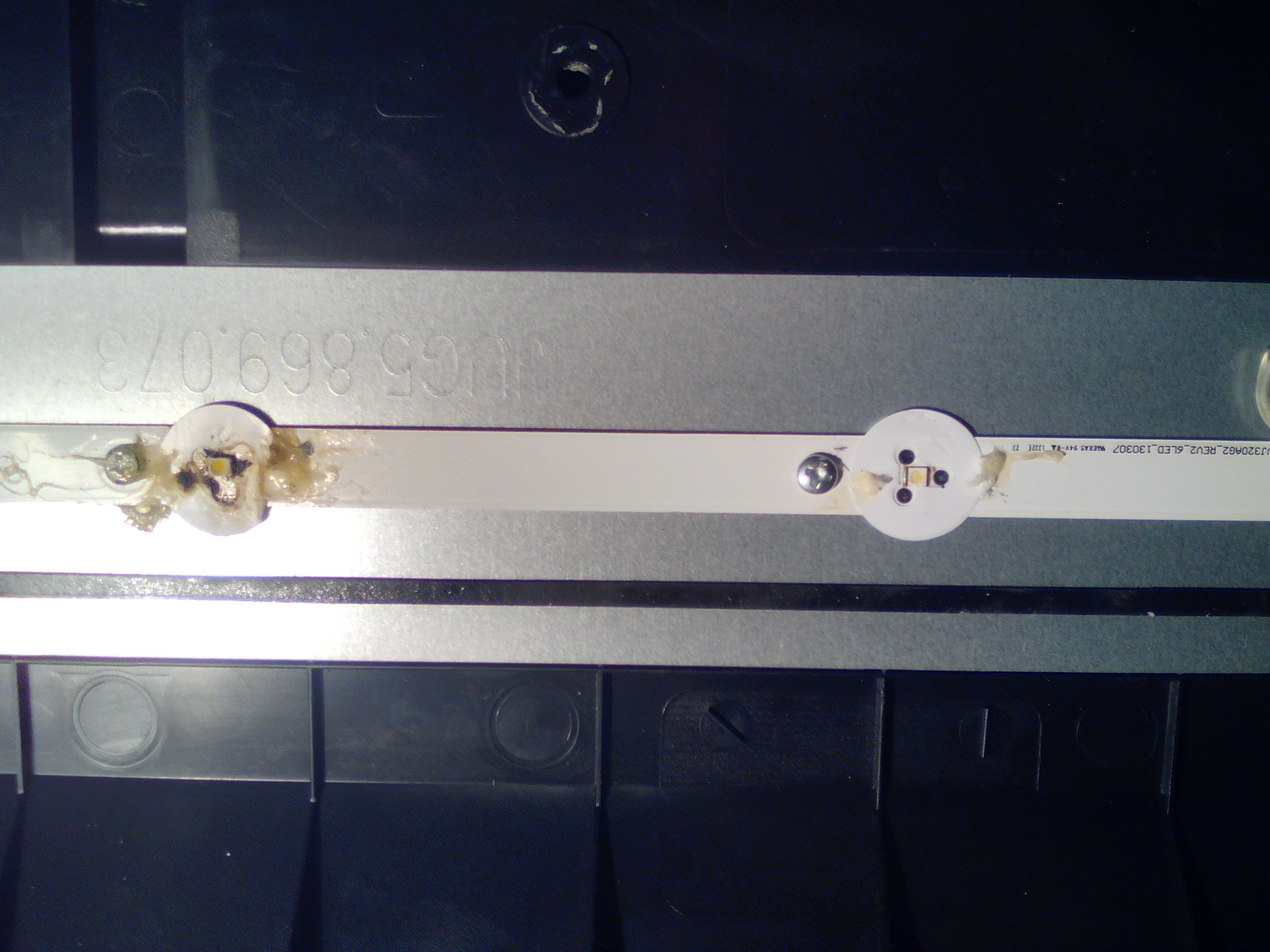

На линии 6 светодиодов, даю на линию 21v и горит который меняю. Блин уже 4 раза.... Что за дела?

Притулил. Работает.Спасибо за помощь!
