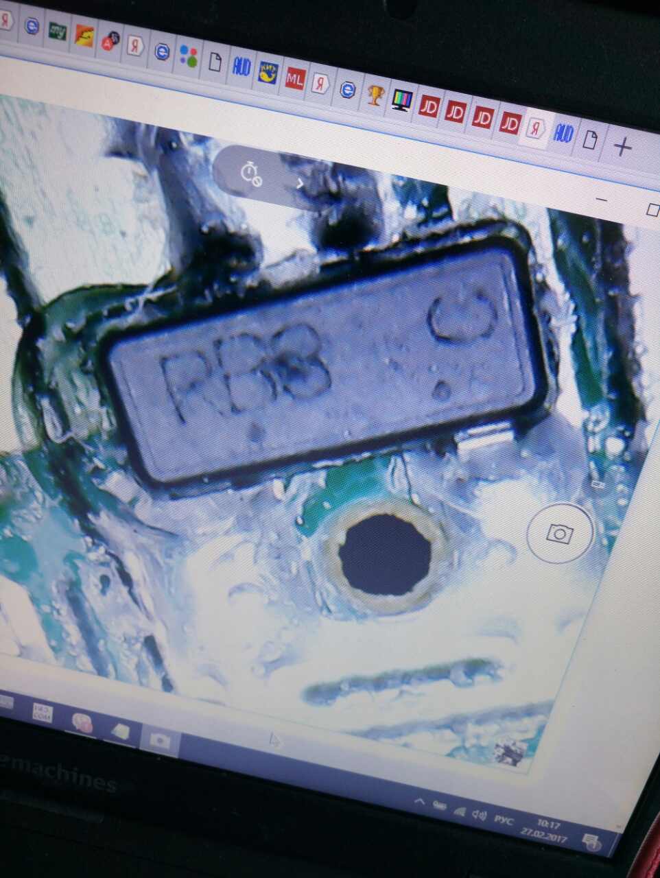

добрый день! помогите распознать элемент MSD sot23 на нём написано RB3 из трёх которые на плате они управляют оптронами в блоке питания связанные с дежурным режимом, если мерить то показывает два диода
0-02-05-c2c833d1ea3ce1b8f0f486188c603952d83630f2169cf6036ca657311e64eaae_full.jpg [ 98.96 КБ | Просмотров: 3484 ]

Не поможет??
http://kazus.ru/guide/smd/13.html

есть такая таблица есть и такая http://ecworld.ru/support/sdd/smdcod.htm но всё там не то я так думаю если смотреть по схеме её нет, я смотрю как он включён то это регулируемый стабилитрон типа tl431

Так попробуй поставь обычный 431 я вместо смд ставил, работает отлично.

боюсь что то ещё сгорит, хотелось быть уверенным что это такое, ездил в сервис самсунга там тоже не смогли не чего сказать что это

Чего боятся? заменил, тестер на выход, включил быстро, проверил напряжения на выходе БП в норме значит отлично.

я же не уверен что это tl431

А схемку на это устройство найти не получается?

перерыл уже наверное весь интернет может есть у кого блок питания BN44-00852A

Глянул подобные блоки и пришел к выводу - транзистор типа MMBT2222A
samsung_bn44-00340b_bn44-00440a_power_sch.pdf [226.12 КБ]
