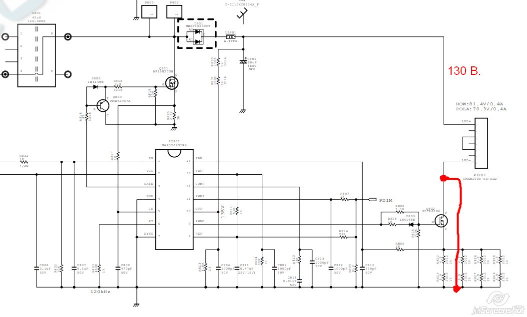

Люди, кто ремонтирует ЖК-шки, подскажите, плиз, если я так сделаю-светодиоды загорятся?

На ЛЕД+ есть 130В.
На ЛЕД_ есть 86В.
Замыкал сток-исток-подсветка не горит.
Почему не открывается полевик-это дело десятое, сейчас интересует вопрос-вскрывать и менять светодиоды?
Хотелось бы знать наверняка-гемарой предстоит еще тот.)))

Исходя из второго сообщения все таки коротнул транзистор? Рисковое это занятие...
Ну а когда закоротил его что с напряжениями было?
Ты чо опух!! И не должно гореть.Полевик не только открывается,он пи...дярит с определенной частотой,так сказать накачивает напругу.
Да не! Это и надо выяснить,шо там на затворе и откуда берется!!А берется оно с драйвера,замеры по которому ты не делал.
Чо скажш?
Насчет менять не знаю, но проверять их стопудово придется
а куда деваться... :(
Вот тут и не хватает третьей руки))
Попробую одновременно посмотреть что будет с 130В.
Чо скажш?
На затворе 0.
Правда осциллом не смотрел.
Питание на м\с есть(12В).
На ОВР около 1,4В.
зы. Не понял насчёт накачки-это ж светодиодная панель, зачем там переменка? :?

Глянь осликом на всех пинах полевика
Судя по картинке перемычку кинул на массу минуя резисторы,для светодиодов может быть катастрофа.

Если уж защищать светодиоды, то там нужно ставить порядка сотен ом, а не миллиомы в истоке.)))
Даташит на ШИМ пока не искал-сперва надо проверить панель.
Или, хотя бы нагрузить эквивалентом драйвер.

С эквивалентом не так все просто дорогой, как ни крути а разбирай корыто, и смотри светики, прибора для проверки подсветки у тебя все равно то нет чтоб проверить автономно подсветку, а будишь мудрить спалишь все светики, :cry: так что придется проверять отдельно каждый стринг.
