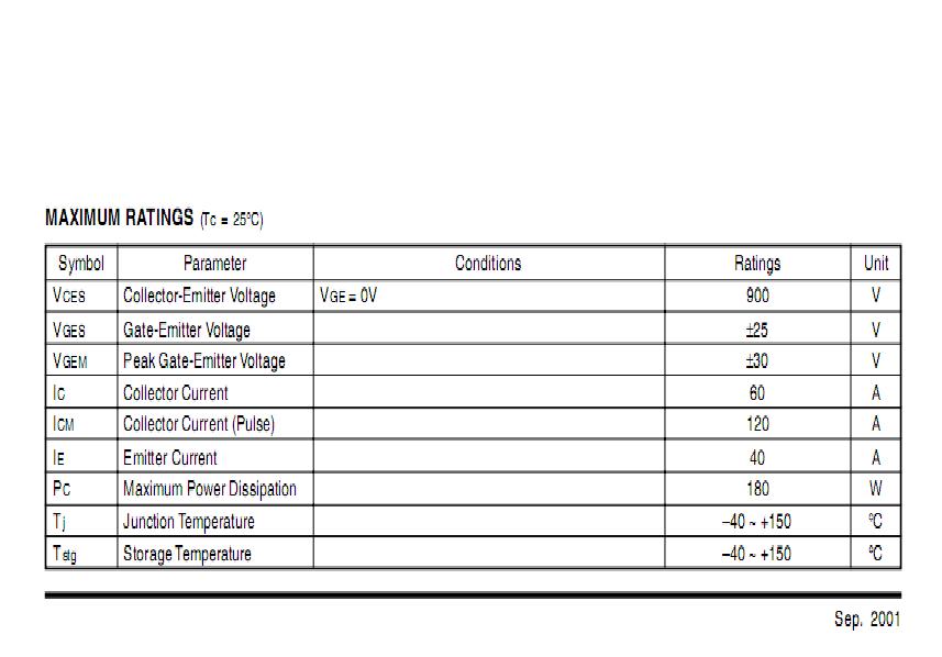

Подскажите откуда можно выдернуть такого монстра :?
Стоял/сгорел в беговой дорожке
монстр.JPG [ 59.32 КБ | Просмотров: 1848 ]
CT60AM-18F.pdf [119.73 КБ]

Но вот он по даташиту чудной какой то - Затвор - Коллектор - Эммитер
Смущает - Затвор вместо Базы :shock:

Судя по даташиту это IGBT N канальный
