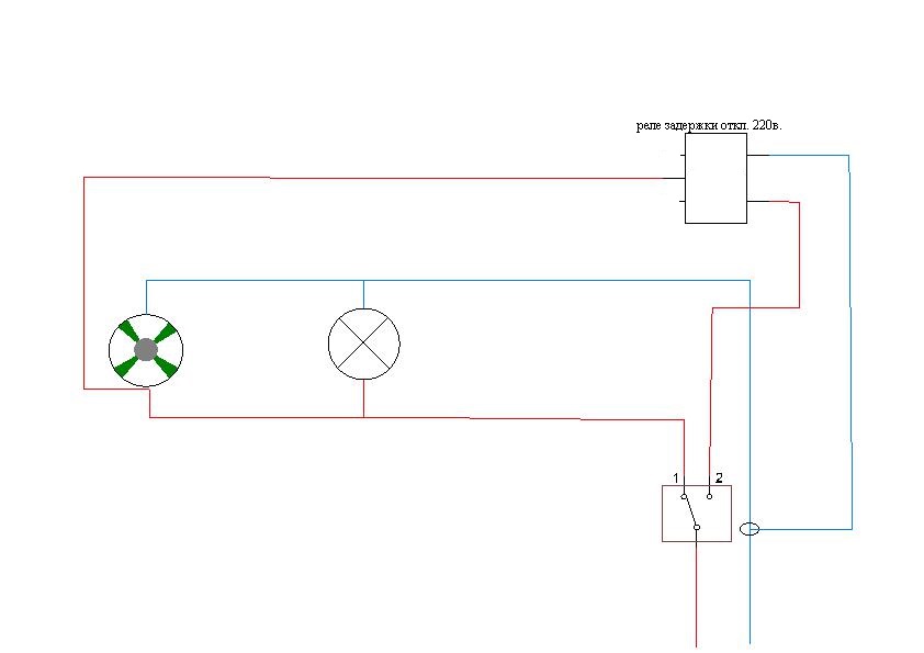

Всем привет. Помогите подключить реле задержки отключения 220в. к лампочки и вентилятору в туалете.
Хотел получить такой результат:
1- При включении выключателя в первое положение загорался свет и работал вытяжной вентилятор.
2- При переключении выключателя во второе положение свет выключался, а вентилятор работал время которое выставлено на реле, после чего выключался.
В наличии реле у которого два контакта Н.З. и Н.О. При подачи напряжения, на Н.З. контакт подается + и после истечения заданного времени, + подается на Н.О. контакт. Что надо добавить, чтобы при включении второго положения не проходило напряжение через лампочку??
Извините если не по теме, глупые вопросы и орфографию.)))

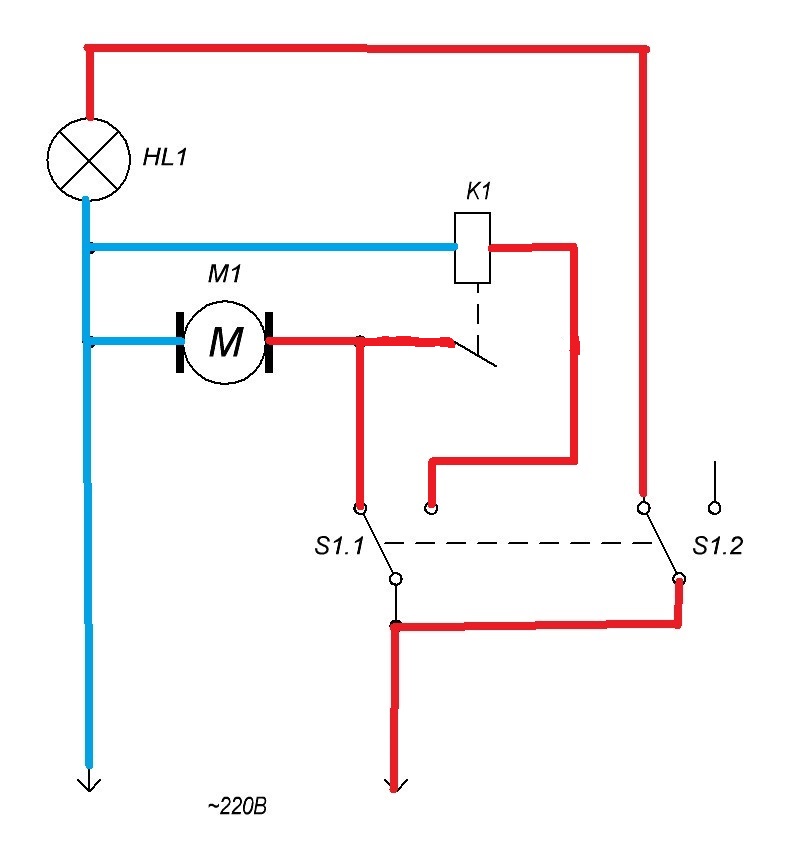

Нужно использовать переключатель с еще одной независимой парой контактов которые в положении 2 будут отключать лампу, контакты нужно включить в разрыв цепи лампы. Можно применить Советский тумблер ТП1-2 .

А если проходной двойной двухклавишный, и соединить обе клавиши в одну?

Можно, соединить думаю правильно сможешь и тема не затянется на несколько страниц :D

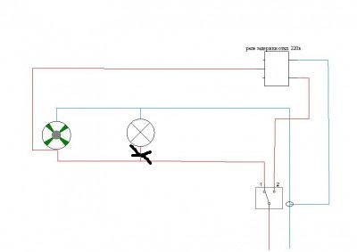

Во задумка. Завтра приобрету выключатель и попробую)))

Не вижу разницы, по сути тож самое, только вот непонятно реле обозначено на схеме у тебя, где его контакты, что это за реле, простое или с задержкой, если простое то никакой задержки не будет конечно, или ты просто прикалываешься :?
