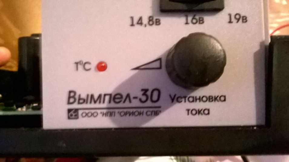

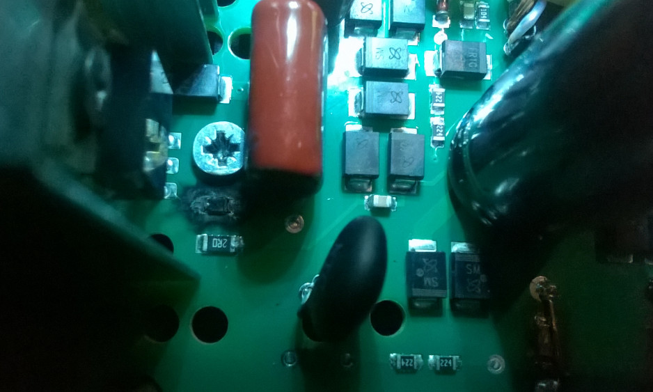

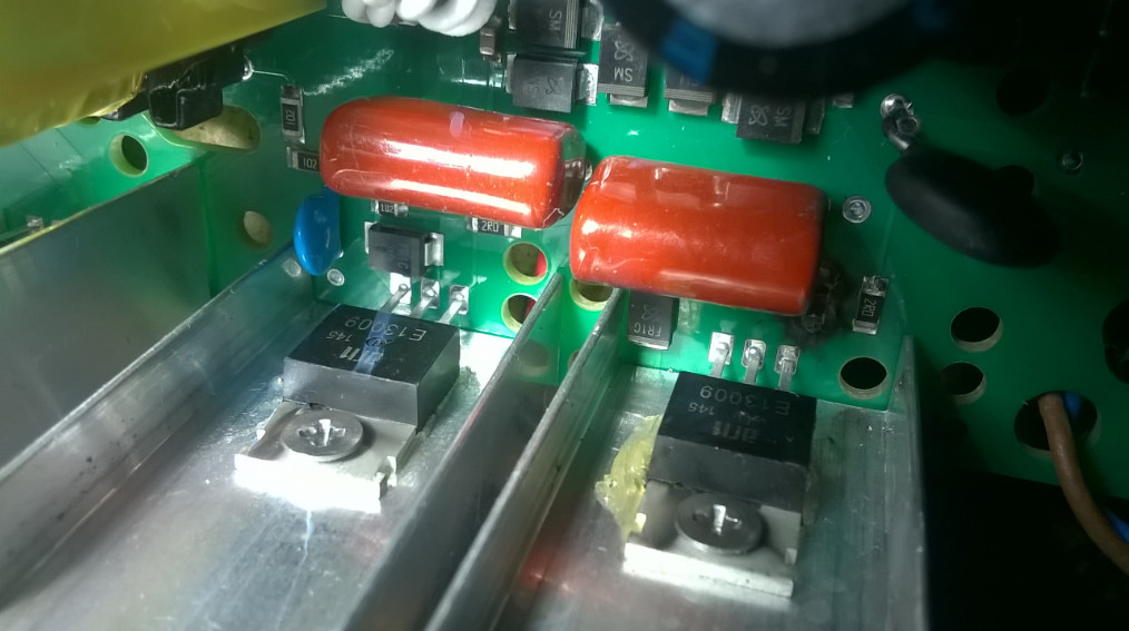

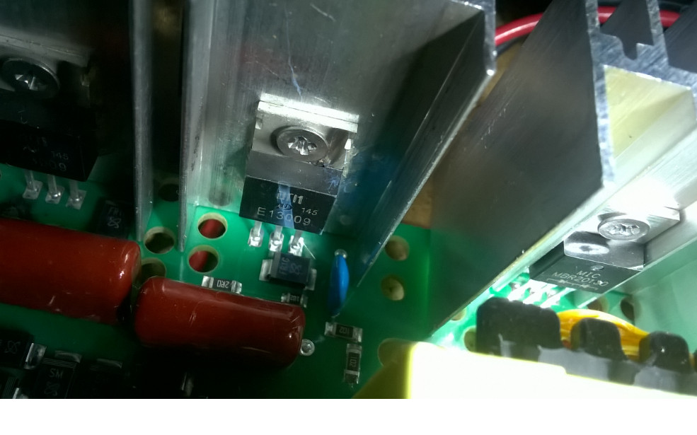

Решил отремонтировать ЗУ... Сгорел предохранитель-впаял жука. Теперь сгорело что то другое... Чем можно заменить его в домашних условиях и что это такое?

Допалил что не сгорело ! :lol:
На фото резистор похоже , а вообще смотри транзистор 13009 (люблю БП с ними ) и здоровенный кондер .
Примерь схемку

Спасибо за совет! По схеме ещё пока не умею работать... До этого мне советовали, что это сопротивление. Загуглил этот 13009 - на фото не похож на сгоревший...

Сгорел у тебя резистор ;) это твоих рук дело
Причина перегорания предохранителя скорее всего Транзистор 13009 8-)
Не отличаешь резистор от транзистора - не лезь в тело ,оно тебе отомстит разрядом сетовой банки :lol:
Но если желаешь то мы тебе поможем :)
Куда идут дорожки от сгоревшего резистора? Резистор скорее всего 1 ком
Выними транзисторы 13009 и проверь их

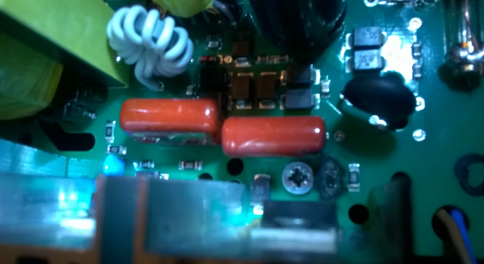

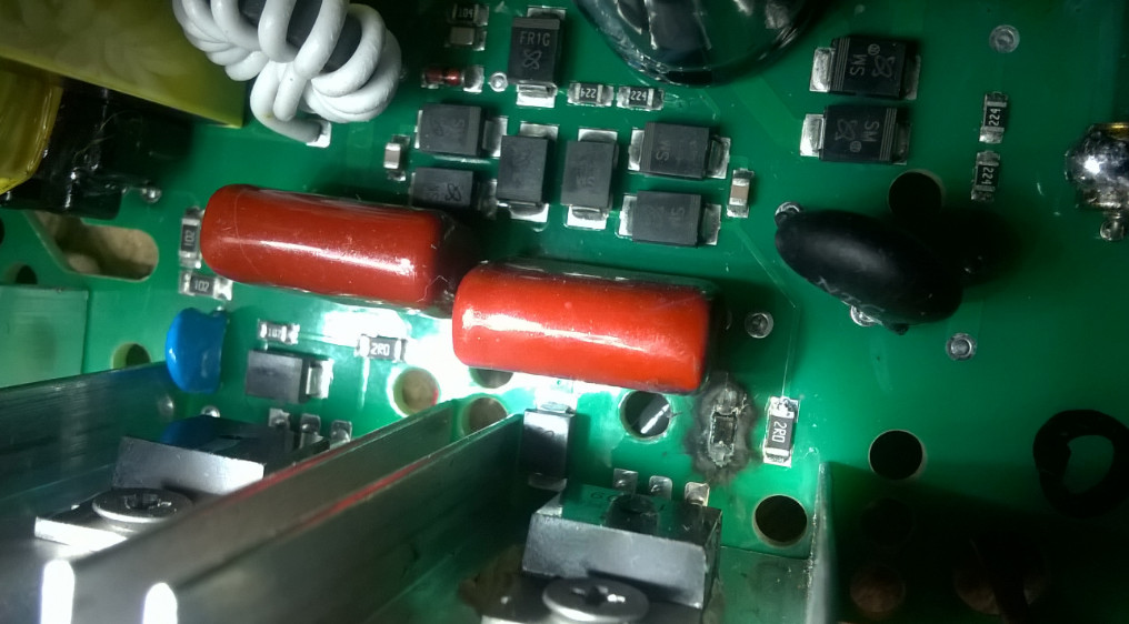

Присмотрелся- так и есть (фото) оба эти транзисторы сгорели( теперь знаю как они называются :D ). Подскажите пожалуйста - вся эта хрень продается? ЗУ не мой- чисто спортивный интерес его сделать (или уже взорвать по полной) :D

Транзисторы купи. Также купи два резистора по 1 ком и два резистора по 2 ома.
