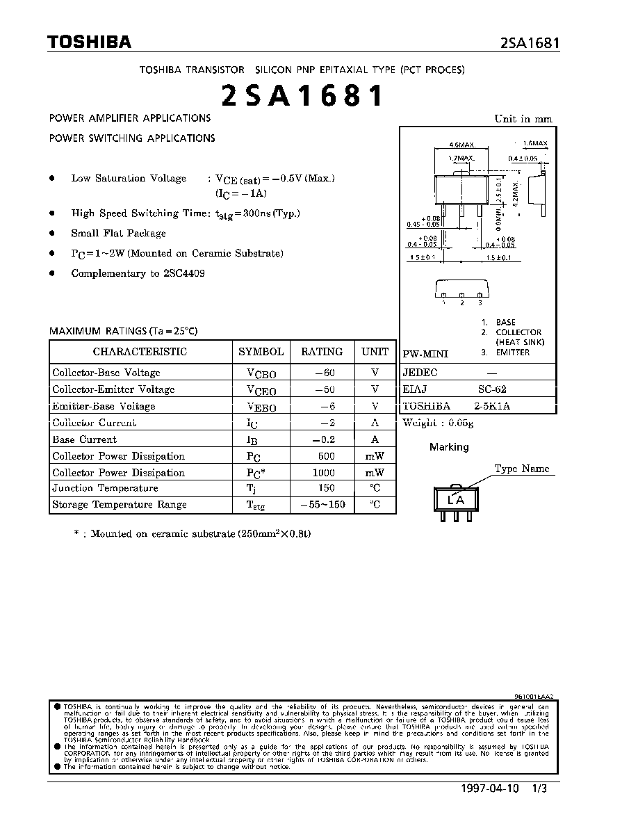

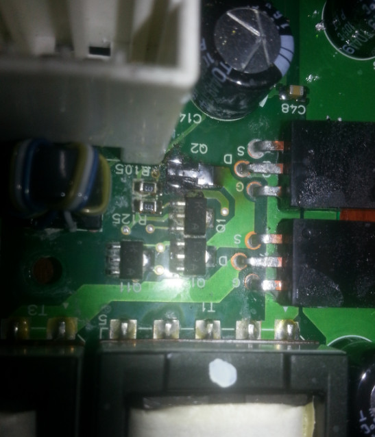

Добрый день! Подскажите пожалуйста аналоги транзистора Тошиба 2SA1681. Он находится в блоке розжига ксенона для Хонды. Блок розжига производства Митсубиши. Попала влага и транзистор выгорел.Буду очень признателен! Такой есть только под заказ с Али-Экспресс, ездить с одной фарой 25-40 дней не охота.Собираюсь на выходных на радиорынок мотануть.
2017-01-11_102412.jpg [ 79.27 КБ | Просмотров: 791 ]
Комментарий к файлу: Такой транзистор стоял там
2SA1681.png [ 36.21 КБ | Просмотров: 803 ]

Цитата:
Можно попробовать заменить транзистор 2SA1681
транзистором 2N6303;
транзистором КТ684В;
транзистором 2SC4409;
