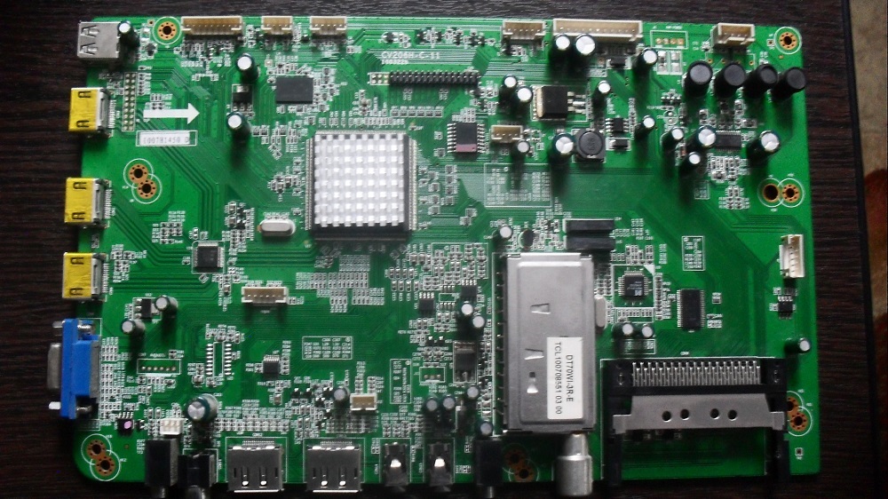

Материнка CV206H-C-11
FLAH-MX25L6405D;EEPROM24C32.
Ну вроде всё выписал если что пропустил спрашивайте. Постараюсь прикрепить фото инвертора!
Комментарий к файлу: ВОТ ТАК ВЫГЛЯДИТ МАТЕРИНКА

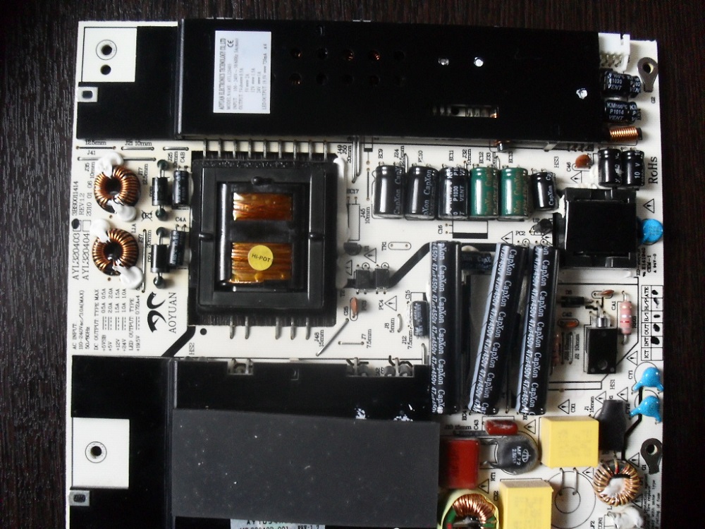

Я снял блок питания и проверяю его без всех потребителей, Через сапротевление 2,2к поставил кнопку и подключил его к точке +5v и PS ON. Подключил его к сети 220в +5в появились стабильно как только запускаю так сразу начинает пульсировать где-то перегруз во втором блоке, не хочется всё отпаивать и проверять.может у кого есть схема или встречалась такая болезнь?
Комментарий к файлу: БЛОК ПИТАНИЯ
SDC12279.jpg [ 523.86 КБ | Просмотров: 3999 ]

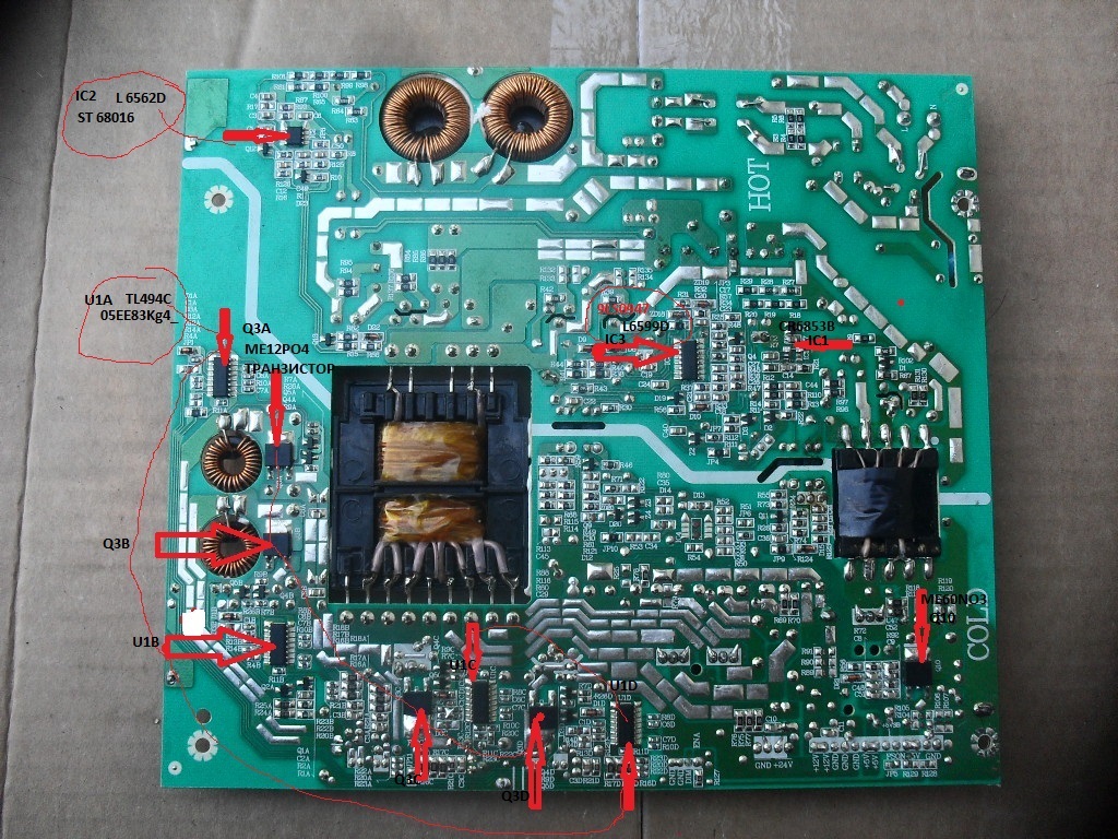

Сейчас пошлю обратную сторону.Если что плохо видать спрасите
Комментарий к файлу: ВОТ ОБРАТНАЯ СТОРОНА
SDC12174.jpg [ 390.01 КБ | Просмотров: 3994 ]
