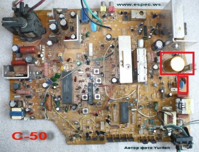

Знакомая попросила поменять кнопку включения, сказала что она не работает, но когда вскрыл тв проверил, кнопка цела! Телевизор не включается даже в STAND BY режим! У меня есть предположение что был скачёк напряжения так как сгорел варистор но меня смущает то что предохранители все целы. Выпаял и заменил конденсатор т.к. он потёк! Вот только дальше продвинуться не получается замеры сделать нечем. Может есть какие то другие варианты?
Обязательно.
А мультиметр самый дешевенький купить слабо? :)
99% что STR50103 тоже вылетела (да и помимо нее целый букет может вылезти), а менять все подряд дороже будет чем мульт приобрести.
Или пофигу на расходы- "Знакомая" платит?

Платить то она платит но говорит если запчасти вылезут в копеечку то проще купить новый :D ! А мне интересно его починить, опыт всё таки. А мультиметр всё таки надо бы купить :?
купить всегда проще, но не всегда дешевле :D
STR50103 там в БП стоит. Ценник у нее примерно рублей 150- 200. Дальше сам прикидывай

Ок попробую, поменяю надеюсь заработает! Варистор менять думаю лучше сразу т.к тв стоит в частном доме там скачки напряжения более вероятны! Мне одно непонятно почему предохранители не сгорели а сразу варистор вылетел:?
Быстрее счетчик в доме поплавится чем предохранитель сгорит :D
Купи мульт и сначала, а то потом в магазин из-за каждой мелочи кататься устанешь :)
Кстати- резистор 10-ваттник как там себя чувствует? Наверняка тоже сгорел. Кроме этого возможно и стабилитрон по выходу +B шлепнуло

Вот и я думаю сначала мульт а потом и ремонт, резистор 10-ваттник не смотрел надо бы глянуть но сначала мульт!

Не серьезно все это, даже мультиметра нет , ну и подход к делу и к телу, STR50103 давно сняты с производства если не ошибаюсь и попадается откровенное гуано если честно, по крайней мере мне попадались с браком, то совсем не работает то напряжение завышено. Даже если и запустишь блок питания то возможно будут еще подводные камни потом, и учти блок питания не имеет развязки с сетью.

С год назад попал в ремонт подобный тел.Тож все по выносило. 50103 не нашел,собсна сильно и не пытался.
Тело старое и морочное,установил МП-403 с не много переделать.
Афтор зря взялся за тело,не с таких начинают.Хотя.....
