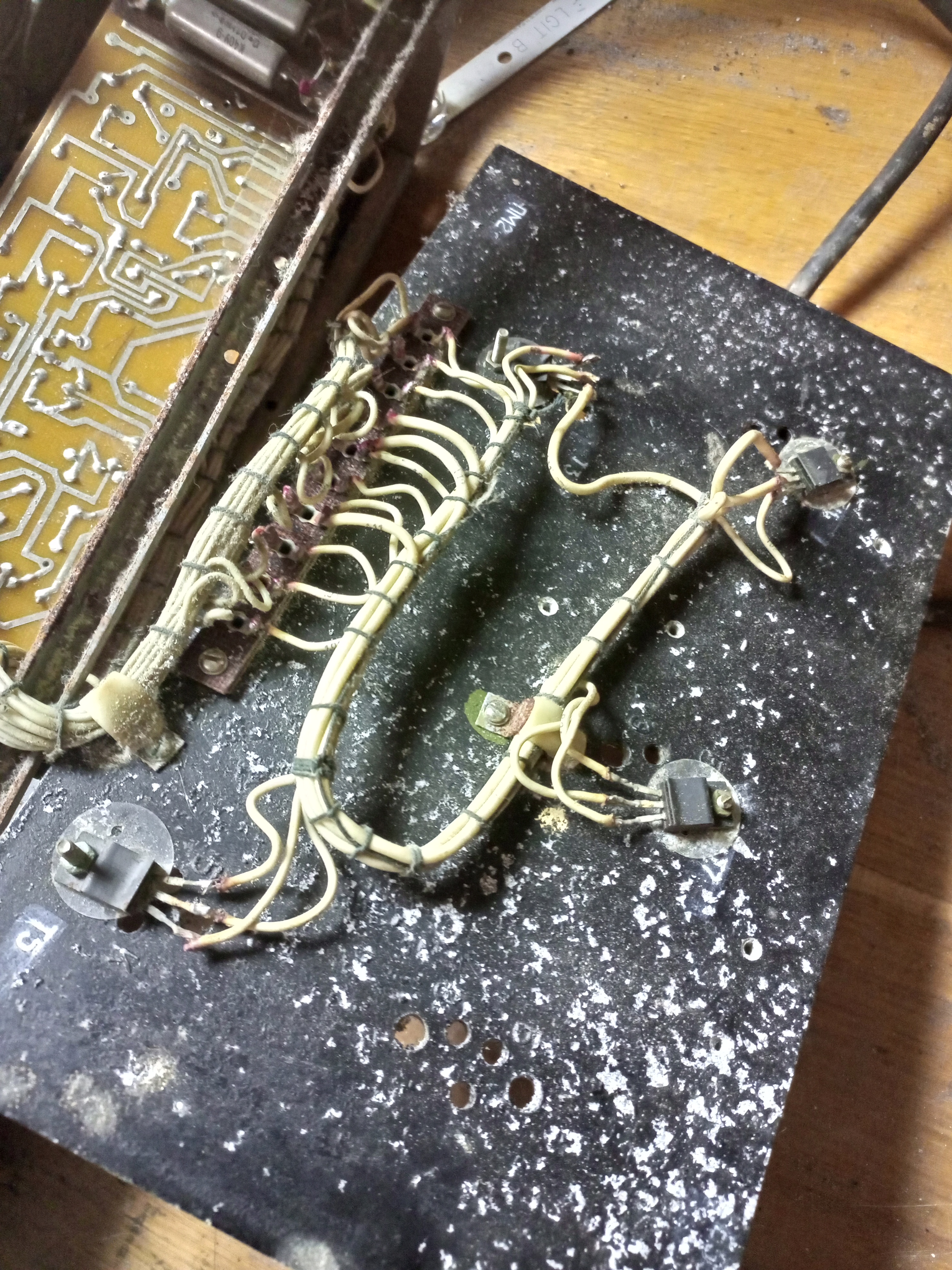

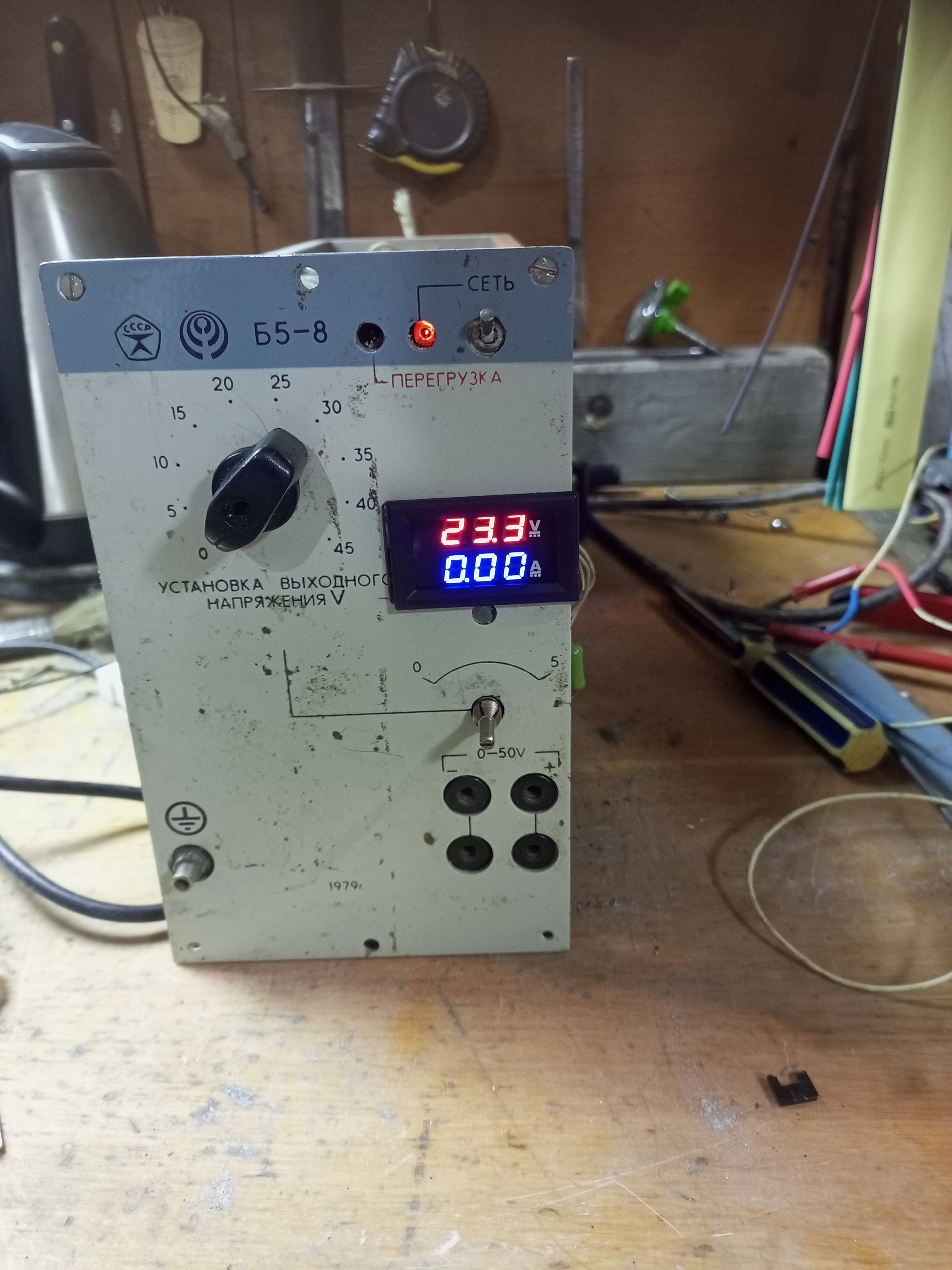

Здравствуйте. Достался с разбитым вольтметром. При включении срабатывала защита.
Заменил просевшие конденсаторы, сгоревшие подстроечные резисторы. Силовые транзисторы в нём не родные, без маркировки.
Переключается он от 22v до 82v.
Проблема в точной настройке. Регулируется от 22 до 22,3v. Как увеличить диапазон?
Заменил сгоревший R46 ппб-2 100Ом на ппб-3 330Ом. Резистор R36 менял и отпаивал, изменений практически нет.
Прошу подсказать, что поменять?!

Как это все понять, толком объсни. На приборе самом вообще только до 45 вольт. :? Для начала я бы заменил транзисторы силовые на родные. Благо слюда осталась . Найти можно. А если что не так то заводить бульдозер. Нужен опыт проверки Советских германиевых транзисторов между прочим :D

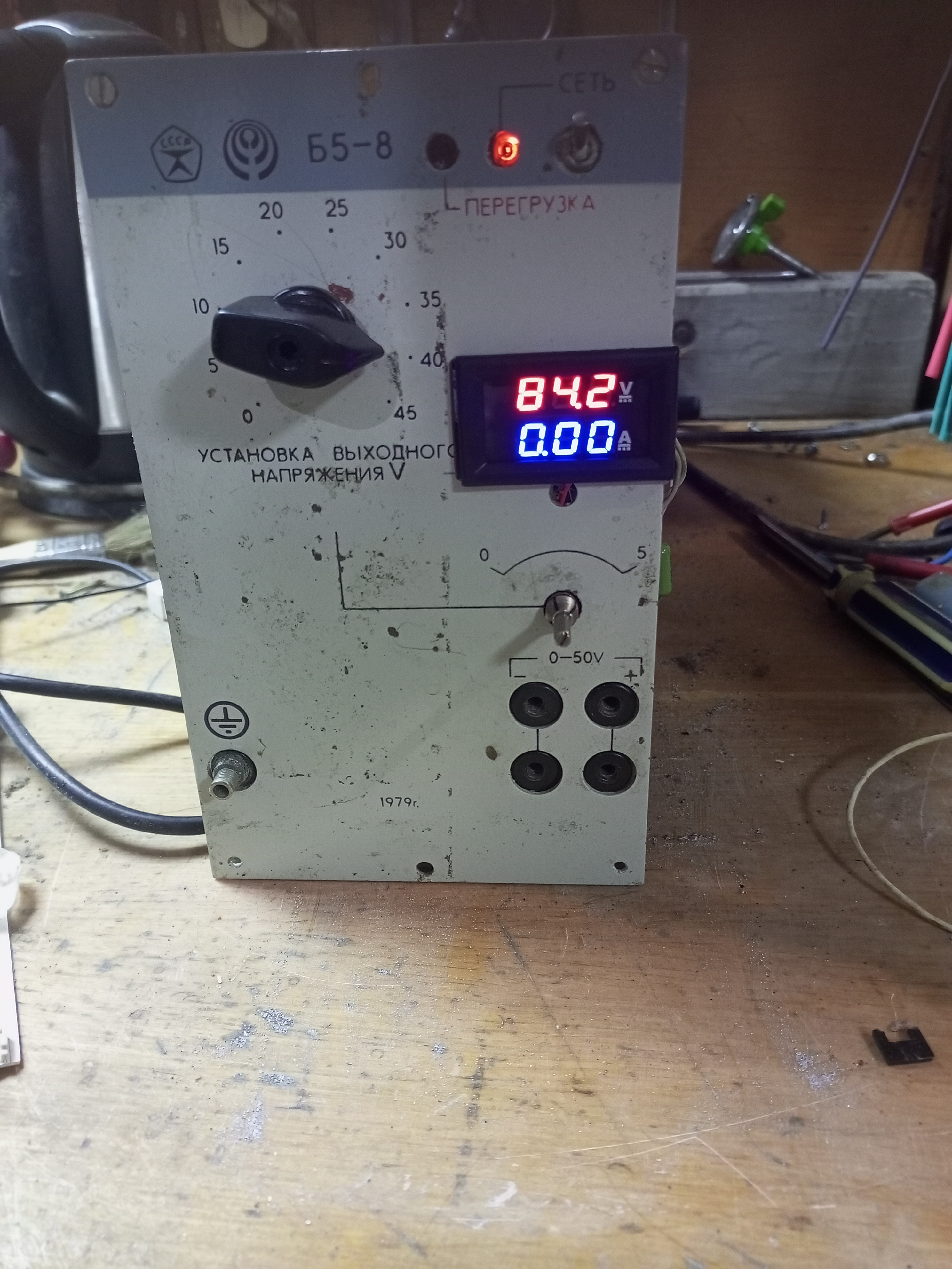

Спасибо. Дал пинка!
Пробиты Т8 и Т12. Проглядывается маркировка кт837.
Так вот на выходе прибора напряжение переключалось до 84v. Осликом не проверял, только цешкой.

Выпаял т2, т3, т4, т7, Т8, т10, Т12, а на выходе всё равно показывает 22v(переключается до 80v. И потихоньку нагревается т5, только он и остался на радиаторе.

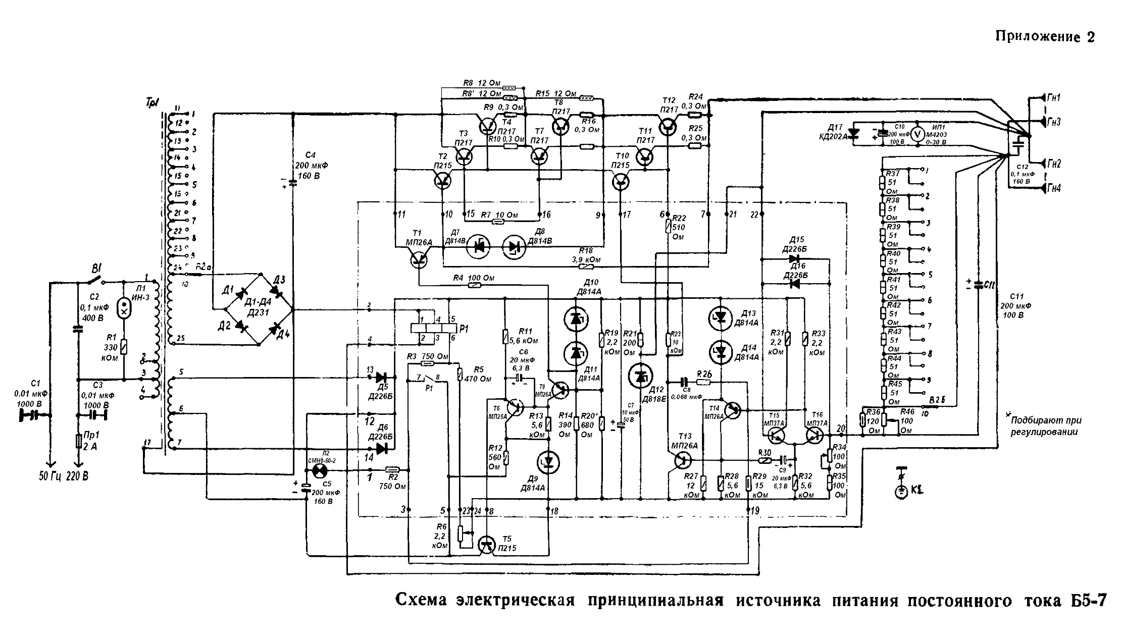

Как эта схема работает? Плата предназначена только для плавной регулировки напряжения на выходе?

Проверил абсолютно все детали.
Всё также при включении(переключатель на "0") блок выдаёт 23v. Если регулятор R46 убавлять, то перегорает Д16. В интернете нашел мнение что если силовые транзисторы стоят не родные, то вполне возможно блок работать не будет.

Сам БП выполнен по бюджетной схеме,обычно силовые ставились составные КТ825.
Так отцепи управление от баз и перемерь выход.
Где то ключ открыт и не закрывается,в момент регулировки он закрывается,а другие открываются.
Другими словами ключи пашут в разнобой.
Проверять придется все от генератора до выхода.И проволочные шунты тож.

Отпааял все провода и согласно схемы вернул на место. Нашлось пару косяков. Всё работает.

В сообщениях я писал, что заменил транзисторы, диод, конденсаторы, ну и подключил согласно схеме. Д17 был паяный между С4 и С11.
Я четко не искал косяки в проводах. Выпаял все провода и припаял по схеме.
