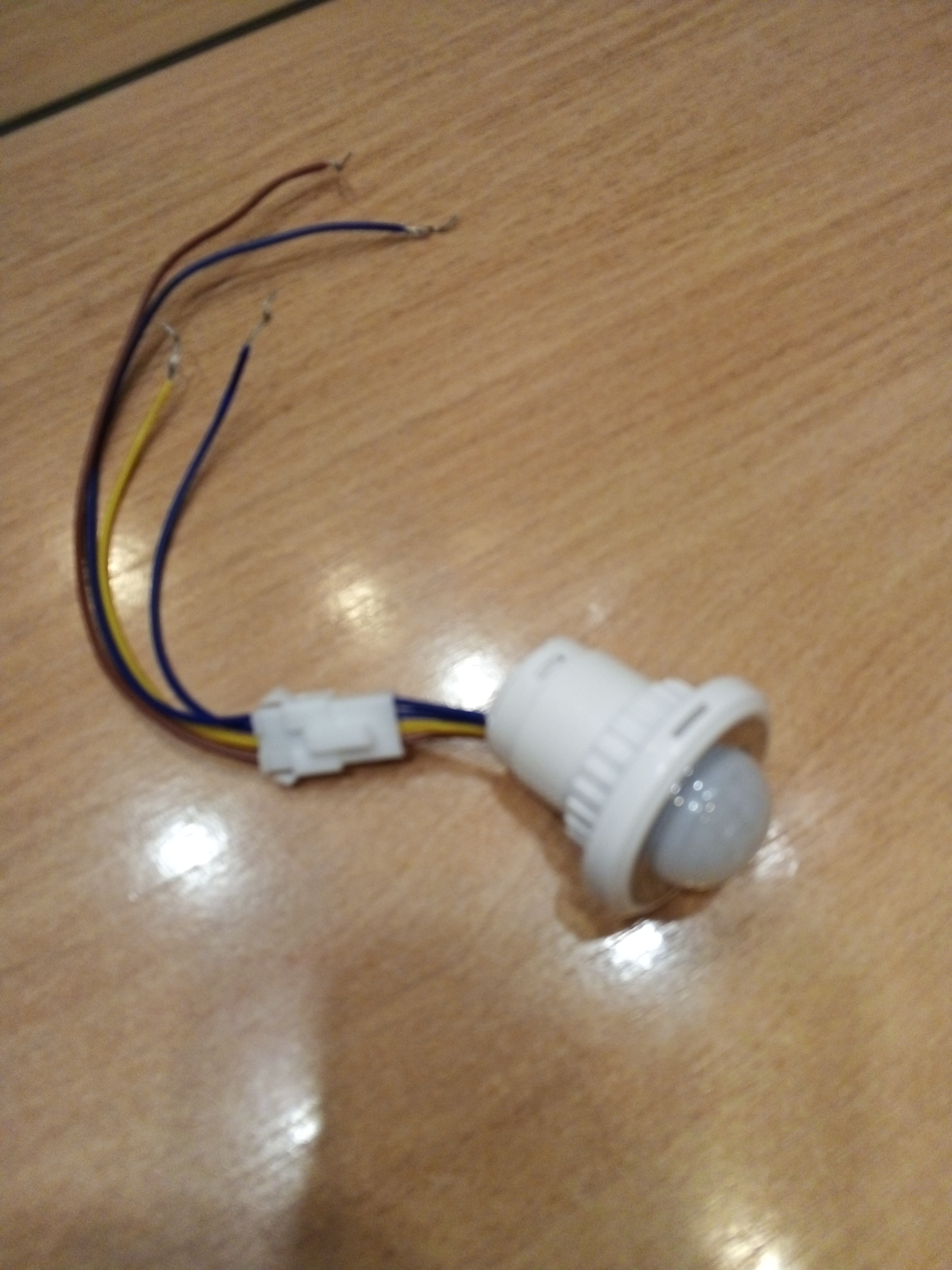

Доброго всем дня! У нас в подъезде на этажах поставили такие лампы, со встроенным датчиком движения и освещенности. Вскоре на нашем этаже датчик начал глючить. и не поддается регулировке. Мы купили на АЛИ ЭКС. другой /фото прилагаю/,но у него сх.подключения до лампы. Схему бп нашей лампы я,как ни старался,так и не нашел.

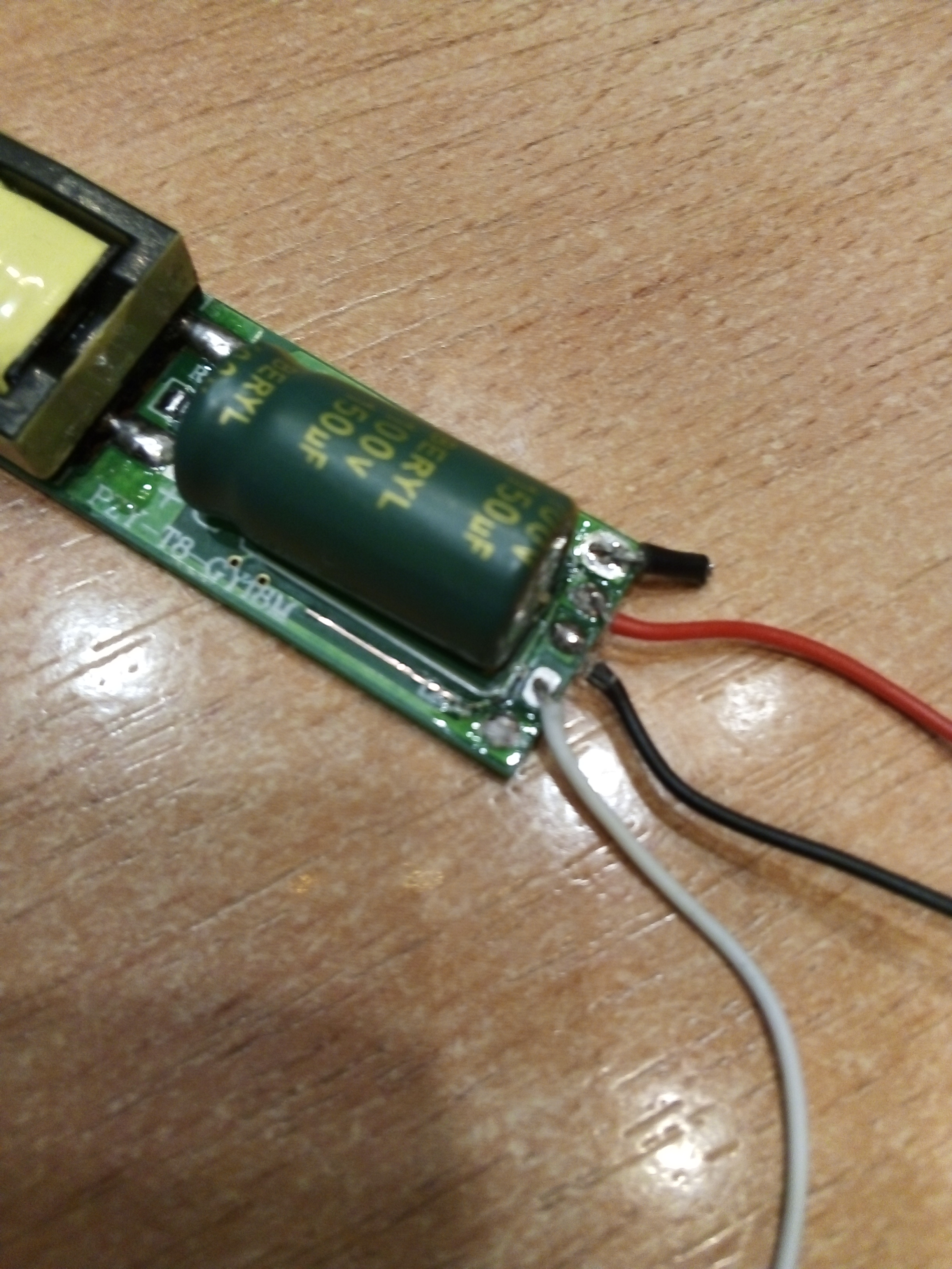

Вопрос такой: как зажечь лампу без родного датчика ? Там с блока выходят пять выводов--два крайних на led ,а три средниЕсли просто откинуть-она не зажжется. Это я убитый блок сфоткал ,для обозрения..Здесь крайние выводы откусаны. Если получится зажечь без родного датчика,то новый наверное можно прикозлячить на вход блока,т.е подключить как обыкновенную лампочку.

Два крайних это на лампу, ну а остальные явно на схему датчика движения. Один общий, другой это питание ну а третий это само управление включением. Так как реле никаких нет то можно предположить что идёт управление ШИМ или какой ключ . Тут надо курить даташит, изучать сам датчик движения, короче узнать что перемкнуть ПРАВИЛЬНО
чтоб это чюдо засветило для начала. Складывается впечатление в последнее время у меня что пользователи ремонтируют секретную технику и сделать список компонентов ни в коем случае нельзя, ну типа догадайся сам. :)

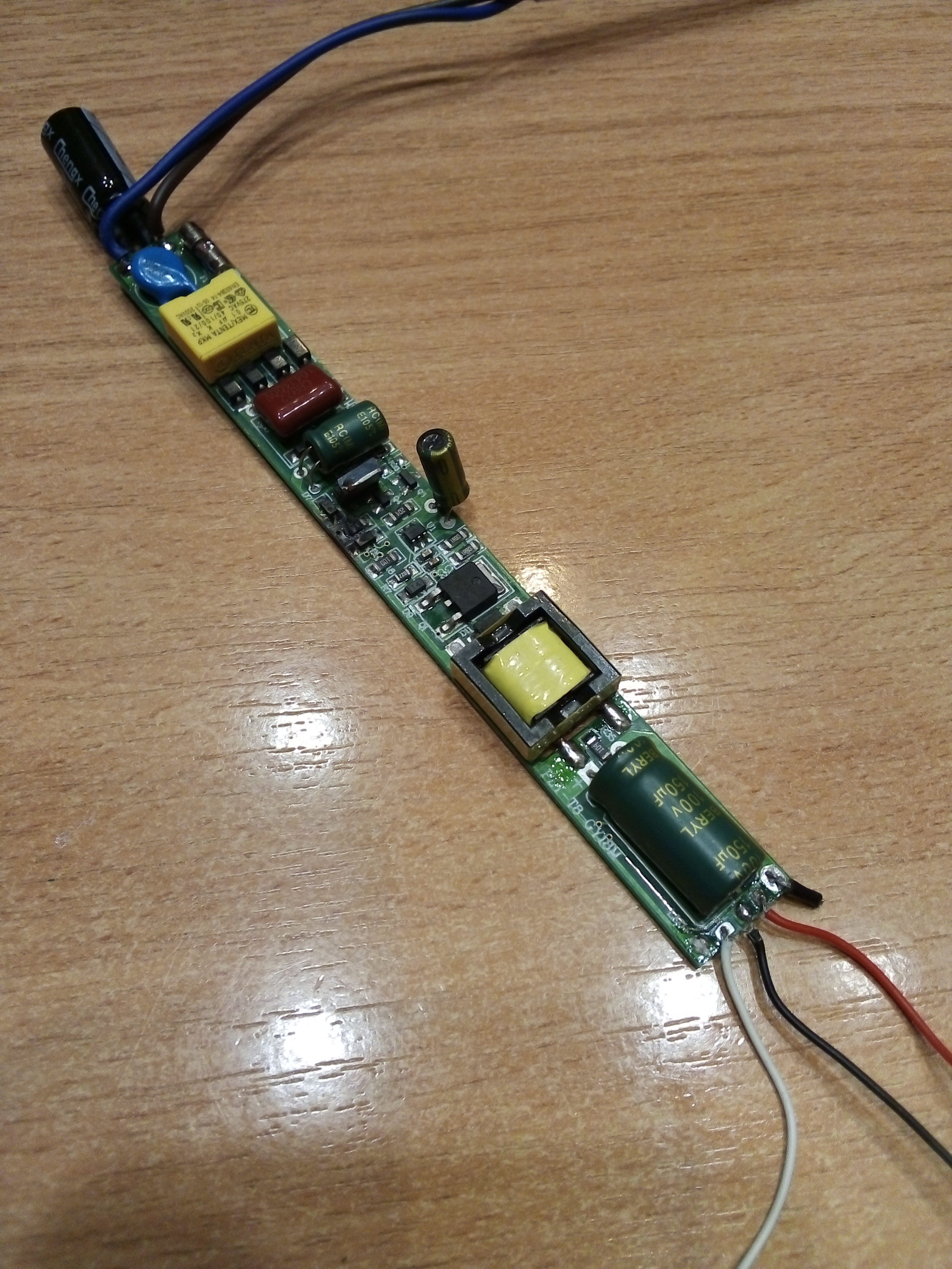

Я почему спросил: может кому приходилось запускать такую штучку без датчика.Снимать с площадки этажа рабочий светильник---меня соседи неправильно поймут. Хотел сначала разобраться на убитом драйвере.Могу сказать ,что в схеме блока 2 полевика 2n60mj .шестиножка с непонятной маркировкой /11Е6-вверху и 055-внизу/. И ещё ---если закоротить красный и белый,которые на датчик, и дать 220 лампа зажигается,но горит пульсацией,горит-гаснет с частотой в пол-секунды.Это я опыты ставил, ешё когда блок живой был, а потом черным третьим проводом где-то чего-то задел /скрее всего ФАЗУ/и убил драйвер.

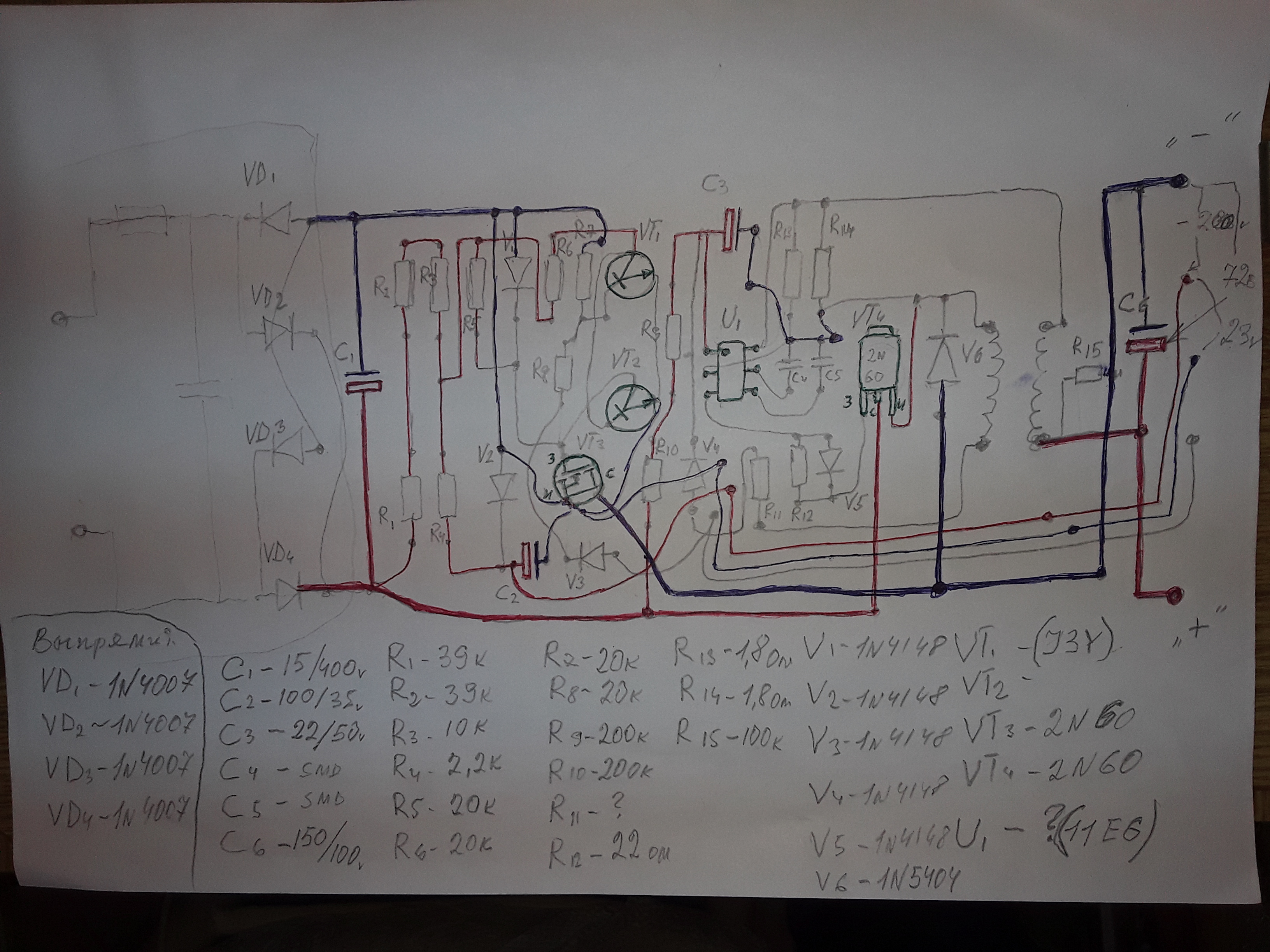

Вообщем почистил плату, прозвонил ,восстановил дорожки,заменил сгоревшие smd диоды в выпрямителе на 1n4148, полевик, два резистора и перемкнул питание датчика с белым проводом ,который через биполярные тр-ры подаёт напряжение на затвор 2n 60. Подключил вместо led лампочку 110в -10вт ,дал 220 на питание драйвера. Лампочка в нагрузке моргнула. Лампа 220 вместо предохранителя молчит. Собираю схему,подключаю светод.лампу ---зажглась. На выходе 72 вольта постоянки. Минут десять погонял,выключил ,пощупал - горячих деталей нет.
20211203_182923.jpg [ 2.69 МБ | Просмотров: 2825 ]
нарисовал как мог... U1 микросхема похожа на ТС1082,но не уверен. Хотя-бы похожих схем тоже не нашёл. Был-бы рад увидеть нормальную схему.

https://youtu.be/4SCrZ6bEqAc. Поздравляю! В инете есть программы для рисования схем. Пробуйте освоить это дело.
