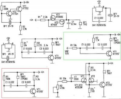

У антирадара crunch 2110 появился дефект - звук спикера стал очень тихий. Проблема в интернете описана, но конкретного решения никто не предлагает. Схему детектора тоже не найти. Подскажите пожалуйста, можно ли, воспользовавшись тем, что звук все-таки доходит до спикера, усилить его схемкой с минимальной элементной базой (чтобы в корпус детектора поместилось, лучше бы вообще на одном элементе, качество звука неважно вообще). Спикер - похож на PC спикер. С PC спикером работает так же тихо. Нашел схемку простого детектора, наверняка что-то похожее и в этом crunch.

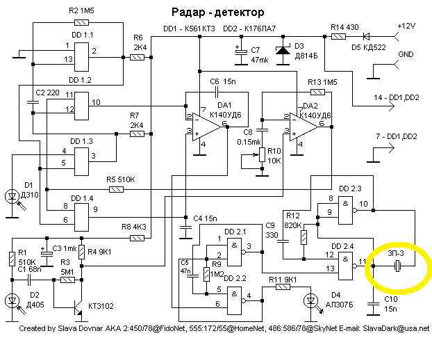

Возможно ли "прикрутить" на микросхемке зуммер, только куда подключить? Например на 538УН3

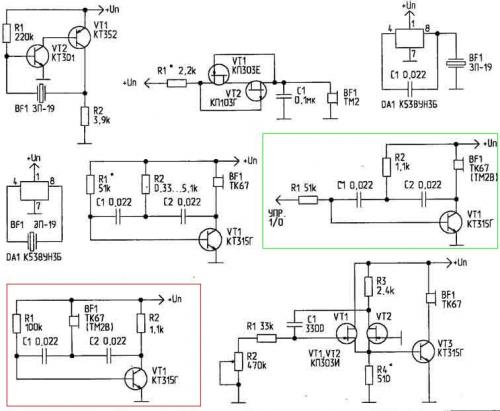

На ваш вопрос трудно ответить, схемы нет. Попробуйте другой излучатель. Можете собрать одну из этих схем, может и получится.

звук изначально был громкий, потом затих.. Попробую схемку на 538УН3. Спасибо! )
 Заголовок сообщения: Re: Ремонт антирадара
СообщениеДобавлено: 06 ноя 2013, 14:00
Тут вот в чем проблема, на этот излучатель идет напряжение с определенной частотой, если просто собрать генератор на 538УН3 то его нужно будет как то запускать, все таки лучше постараться найти причину тихого звука.
