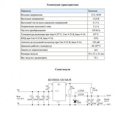

Привет всем. В радиоэлектронике на шарю, с меня лишь требовалось запитать SCV0033-12V-5A-R (а он питает соленоид TAU-0826 DC (12В/2A)) двенадцатью вольтами из розетки (есть и вариант питания соленоида получше, но нужен именно этот). Вижу что есть преобразователи всяческие, однако там есть везде выходной ток 0.5-2А, при том что именно SCV0033-12V-5A-R должен выдавать эти 2А... В общем неимоверно туплю никак не могу сообразить что где когда и как, хелп.

Получается что тебе нужно 220 из розетки преобразовать в 12. Даже не в 12, а чуть больше, потому что согласно даташиту
2017-04-16_204753.jpg [ 80.73 КБ | Просмотров: 490 ]
Входное напряжение должно быть от 13 до 40В.
Второе: чтобы получить ток на выходе преобразователя в 2 Ампера, входной ток должен быть тоже не меньше (а лучше чуть больше- Ампера 2,5-3).
Выход: блок питания от ноута 19,5V, 3A будет самое то

Спасибище )
