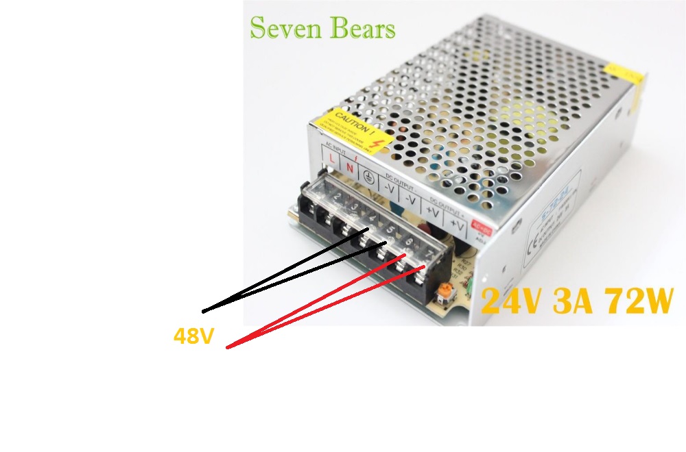

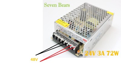

Приветствую всех форумчан. Помогите пожалуйста, я в этом деле новичок. Мне нужен блок питания на 48 вольт, но у меня блок на 24 вольта 3 ампера. Ниже привожу примеры соединение параллельно и в мостовом режиме. Как я понимаю в первом и втором способе получаю 48 вольт? А что произойдет с амперами ?

При условии что на ТПИ две обмотки по 24 вольта а не просто от одной обмотки разведенно на 2 клеммника:
В первом случае(последовательном) получится 48 вольт 3 ампер
Во втором случае(параллельном) будет 24 вольта 6 ампер

Добрый вечер. А как мне сделать, чтобы из двух блоков 24 вольт 3 ампер, сделать 48 вольт 6 ампер?

Соединив два блока последовательно получишь 48 вольт но 3 ампера
Можно намотать вторичку ТПИ проводом в 2 раза толще - это другая история и есть много НО
Никак.
Только если переделать трех амперные блоки в шести амперные. Но это занятие не для новичков.
