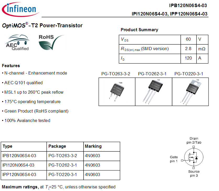

Спасибо, но даташит меня смущает, что то я не правильно ищу наверно
http://www.infineon.com/dgdl/Infineon-I ... c634110ccc
Безымянный.png [ 103.75 КБ | Просмотров: 3248 ]

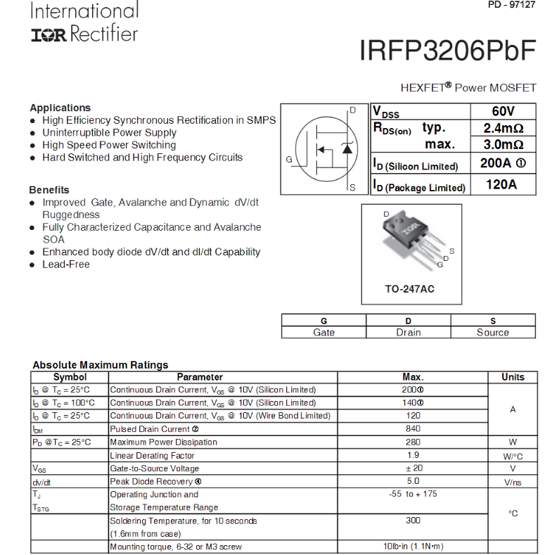

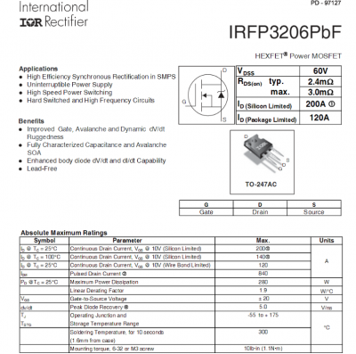

Нашёл что то, вроде он подойдёт: IRFP3206PbF
http://www.infineon.com/dgdl/irfp3206pb ... 28d64a1ff0
Безымянный.png [ 143.33 КБ | Просмотров: 3241 ]
Не, слушай, все правильно... В даташите написано что маркировка у него как раз 4N0603, а полное название 120N06. То есть на 120 Ампер, 60 Вольт.
Так что транзюк во втором даташите по параметрам как раз оно

irfs3206pbf отлично идёт, сейчас заказываю партиями, возвратов нет 2 месяц. Данный мосфет производителя малазия полное фуфло, перегорает через пару дней
