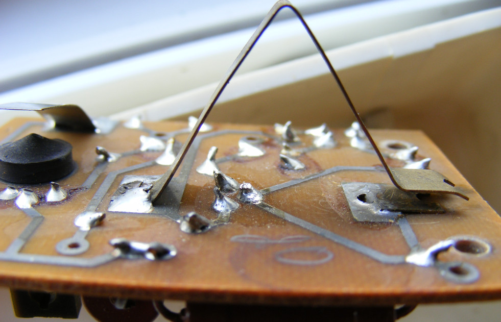

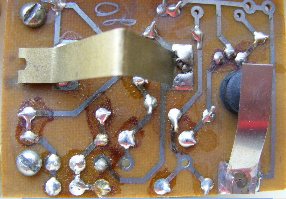

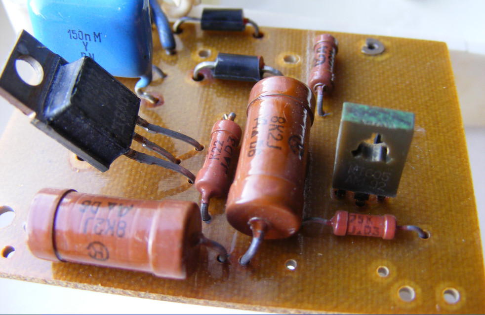

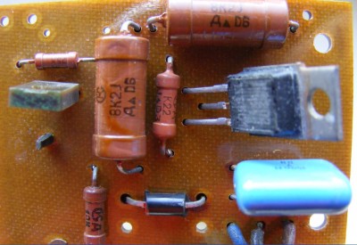

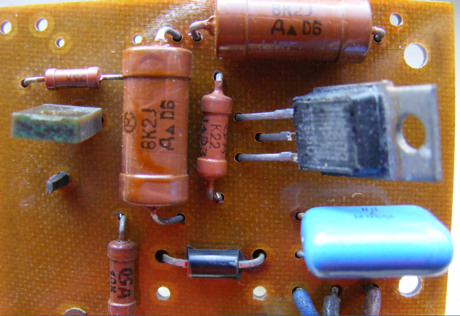

Ну вот такая платка. Вид со всех ракурсов. :)
2016-09-12_105325.jpg [ 143.97 КБ | Просмотров: 1075 ]
2016-09-12_105345.jpg [ 183.75 КБ | Просмотров: 1075 ]
2016-09-12_105407.jpg [ 221.82 КБ | Просмотров: 1075 ]
2016-09-12_105427.jpg [ 205.52 КБ | Просмотров: 1075 ]

Эти 2 большие резистора греются,даже если педаль не соединена с электроприводом.

:) вот это другое дело! Я так понял там два контакта на плате? две пластины? а зачем пластина упирается в резинку? :?
Я тоже не пойму зачем там эта вторая пластина. И какую функцию она может нести. А вот эта пластина что треугольником идет вот она видимо исполняет роль тиристора. При нажатии она продвигается вперед и дает обороты приводу больше меньше.
