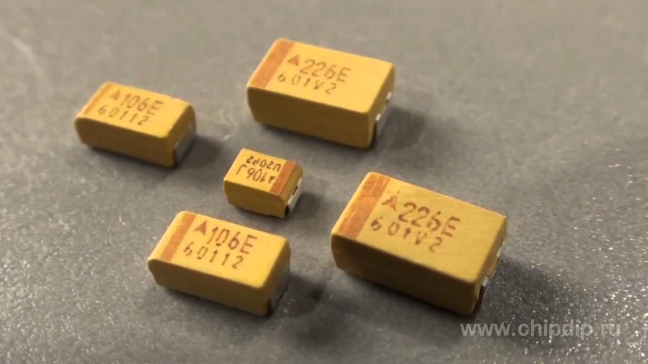

Да нет там таких. Если кого интересует то это не круглые,придавленные,алюминиевые бочонки,а квадратные желтые и черные в зависимости от напруг.Обладают большой емкостью при мизерных размерах.
В данном случае все упирается в размер,я так думаю.
maxresdefault.jpg [ 57.13 КБ | Просмотров: 880 ]

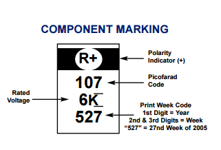

В моем случае надпись поперок и в три строки
107
6К
718
Кондер на 100 мкФ, маркировка от Kemet
