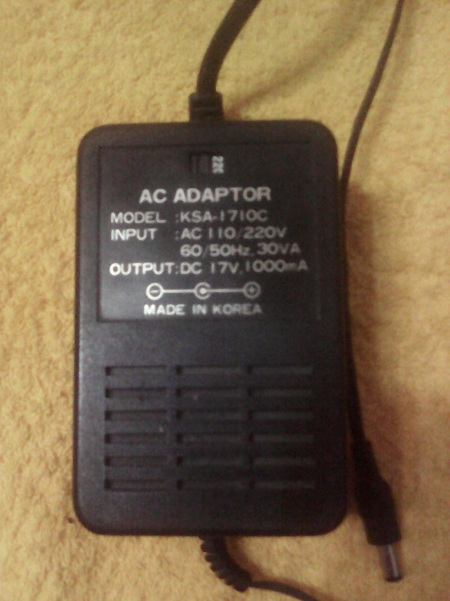

Сгорел зарядник от netbooka Lenovo PA-1900-56LC (20V-4,5А).Сгорело 2а MOSFETA -2sk3568,2sk3569,и несколько SMD резисторов ,полевиков таких не нашел ,поставел К5А50D-2шт. для запуска ,поменял смд-резисторы -нечего не произошло,думаю,что шимка полетела такой так-же не нашол.
Но у меня есть трансформаторный адаптер 17V-1A если домотать до 20V,как думаете зарядит батарею хоть на 1/3 (проверить нечем нетбука нет) да и опасно ,вот и спрашиваю совета.
а если сразу вторичку более толстым проводом мотануть? :?

Да я и хочу перемотать вторичку 1,5мм,только не знаю будет ли заряжать акум.вот в чем вопрос?

Сматываешь старую вторичку и считаешь витки.Затем число витков делишь на выходное напряжение(17),так узнаешь кол-во витков на один вольт.Замеряешь сечение старой обмотки и берошь провод в три раза толщее и мотаешь уже под 20 вольт.Это к тому если с программами расчета трансов не дружишь.
И будешь щас лифчик если размер окна позволит вместить обмотку.
ИЛИ!!!!
http://www.skrutka.ru/sk/tekst.php?id=19

Отличная,удобная программа- расчет обмоток тр-ра. Размер окна позволяет. У меня вопрос?-такой Б.П. не навредит нетбуку?,в нем стоит диодный мост и кондер 2200мкф.

Вред таки может принести БП с перебором вольтажа.
Принято считать шо самый малый вред, и то только аккуму, приносит импульсный БП.
