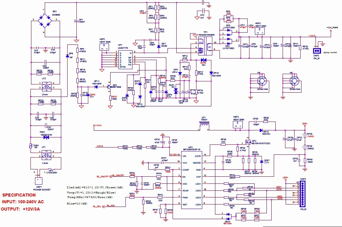

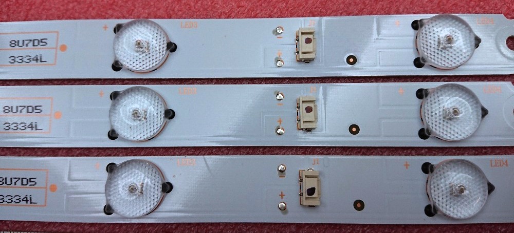

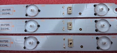

Братцы будьте добры, подскажите кто сталкивался с телевизором Еrisson 32LES71T2. Какие светодиоды стоят в линейках подсветки? Всего 21 светодиод по 7 шт. в каждой линейке последовательно. На глаз по размеру примерно похожи на 3535 или 3537, на 1ватт 3 вольта, но хотелось бы узнать поточнее. Может я ошибаюсь? Помогите кто знает точно, буду оч, признателен.

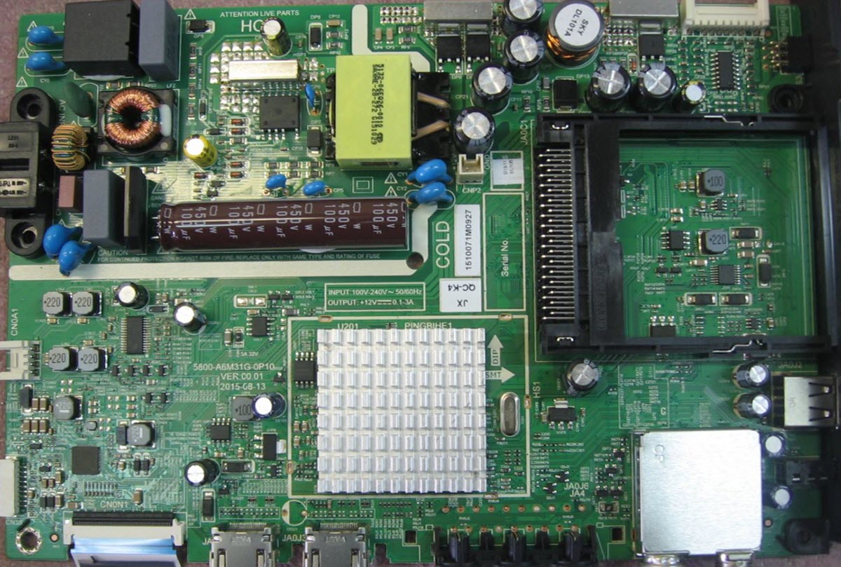

Шасси (Main Board): 5800-A6M31G-0P10 Ver.00.01 2015-08-13
Драйвер МР3398А Фотки прилагаю.

Извиняюсь, забыл схему прикрепить

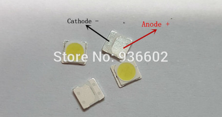

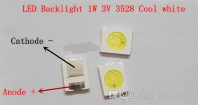

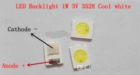

3535 или 3537 в принципе по параметрам одинаковые, разница у них только лишь в размере линзы.
Но если менять, то конечно лучше одинаковые ставить.
А без линзы как они выглядят? Фото можно?
3535.jpg [ 20.5 КБ | Просмотров: 6788 ]
3528.jpg [ 22.89 КБ | Просмотров: 6788 ]
фото.jpg [ 10.69 КБ | Просмотров: 6774 ]

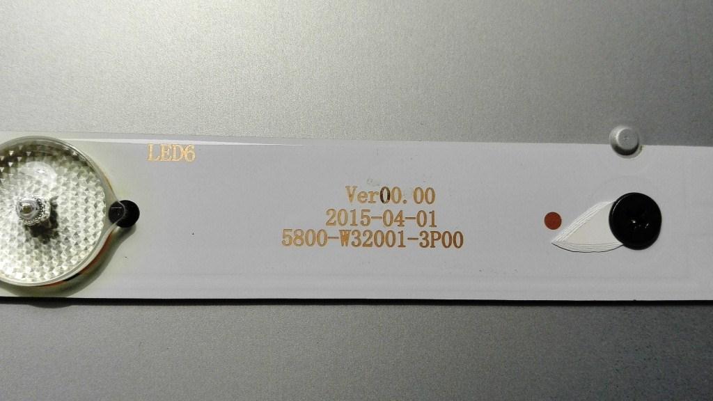

Фотки эт хорошо,но за напругу в момент запуска и после него ты нам должен сказать.
И кстати как зовут линейки??
Комментарий к файлу: Это всё что на ней написано.
5800-W32001-3P00 05-20024A-04A
 Заголовок сообщения: Re: Прошу помощи по LED светикам
СообщениеДобавлено: 13 май 2018, 20:38
Vowka писал(а):
5800-W32001-3P00
Нормальные линейки правда сука дорогие.
Внимательней глянь на все оставшиеся через увеличилку ,там скорей всего всем кирдык и менять одиночно толку нет.

Сгорели 2 светодиода на нижней линейке. Поставил самсунговские 3537 3х вольтовые 1 ватные. Приклеил рассеиватели, проверил линейки каждую по отдельности, горят хорошо, ярко. Собрал, подключил к плате - подсветка не горит. Подключил от универсального драйвера, всё работает. Проверил МE15N10 - целый. Резисторы в обвязке и электролиты - целые, стабилитрон 2,7v целый, неужели могла МР3398А вылететь? На 15 ноге микросхемы при дежурном режиме 12 вольт, после включения падает до 5 вольт. Схемы нормальной нет. Не понятно что должно быть на остальных ножках. Весь инет перерыл именно на этот телевизор Erisson 32LES71T2 ни чего не нашёл. Та схема, что на фото, от тел. Telefunken, она не совпадает немного, да и режимов на ней почти ни каких нет. Может драйвер в защиту ушёл, какие могут быть причины неисправности?
