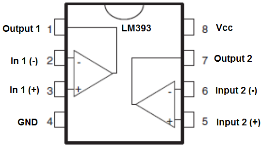

LM393-pinout.png [ 24.09 КБ | Просмотров: 2434 ]
TL072 Op-amp.gif [ 8.23 КБ | Просмотров: 2434 ]
Так внутри устроены .

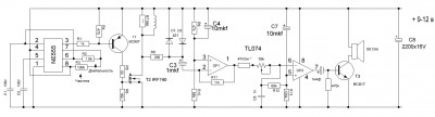

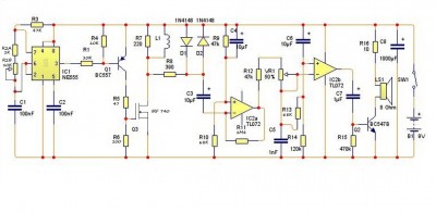

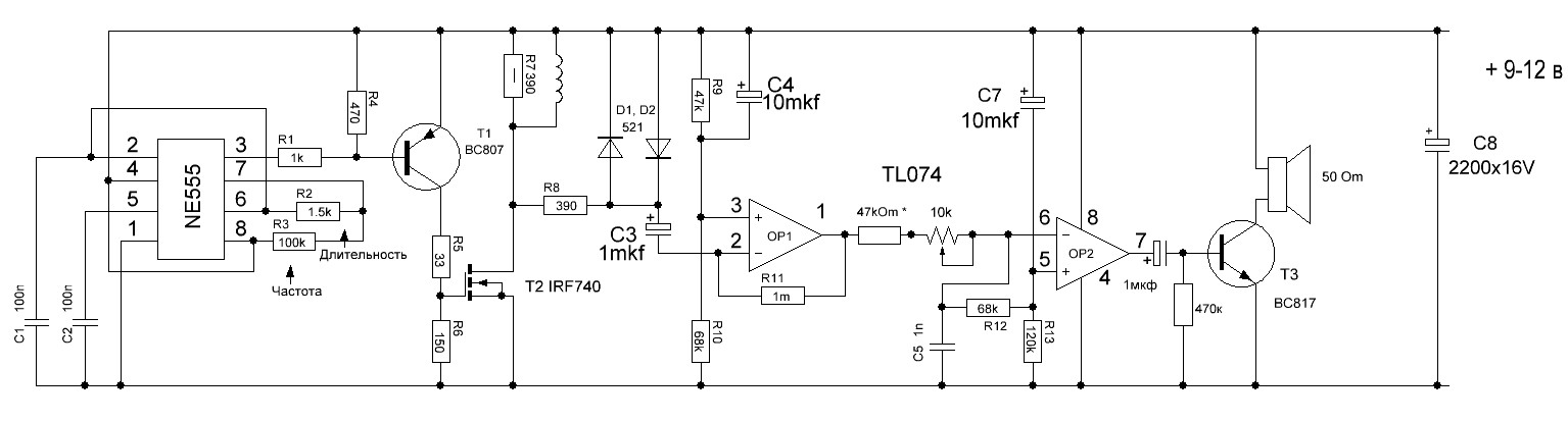

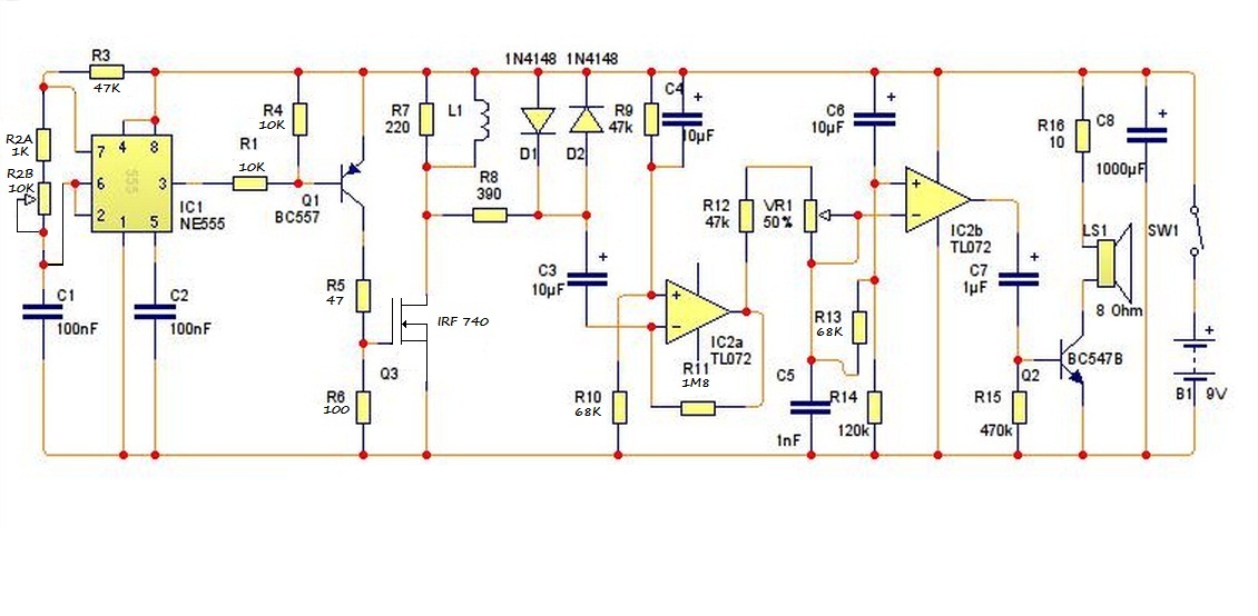

piratsh2.JPG [ 84.42 КБ | Просмотров: 2432 ]
Detector-de-metal-pirate.jpg [ 127.7 КБ | Просмотров: 2432 ]
Вот схема .

LM393N Мікросхема
Компаратор - DIP-8: Каналов: 2: Выход: Open-Collector: Совместимость: DTL, ECL, MOS, CMOS, TTL: Uпит. 2...36 В. Iпотр. 400 мкА.
