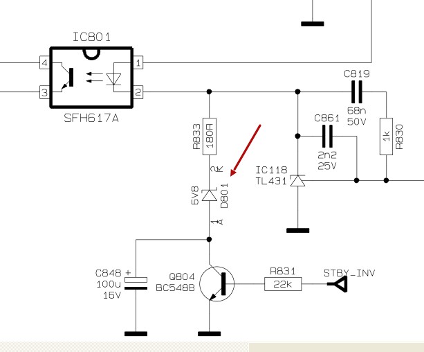

Vestel vr2113ts(11ak30a14)
Сгорел стаб , не пойму он двух анодный или нет,поставил кс168а не подошол . какой по названию можно поставить.
Скриншот_08_04_2016_19_01_20.jpg [ 34.7 КБ | Просмотров: 779 ]

Обычный 6.8 Вольта

Понятно,просто нет импортного-поставил наш-не пошел,завтра куплю импортный- попробую.
в принципе должен был
Ток стабилизации не мерял?

Там по схеме пишут что стоит стаб. 6.8V ,а на шасси стоял на 8,2V ,что интересно- ставлю на 6,8V, на половину экрана с верху появлялись горизонтальные полосы, поставил 8,2V тело запустилось без проблем.
А, вообще просто меня смутило обозначение катода стабилитрона,подумал,что он двух анодный, полоски загнуты в разные стороны.
