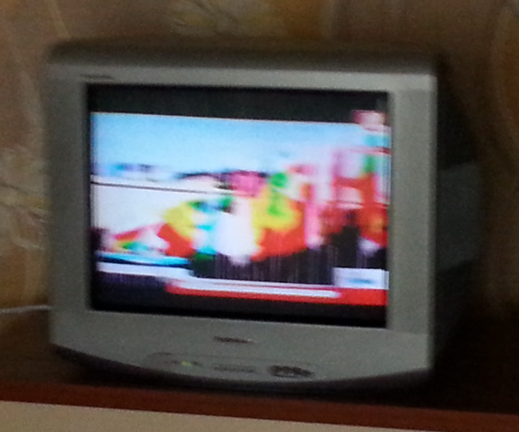

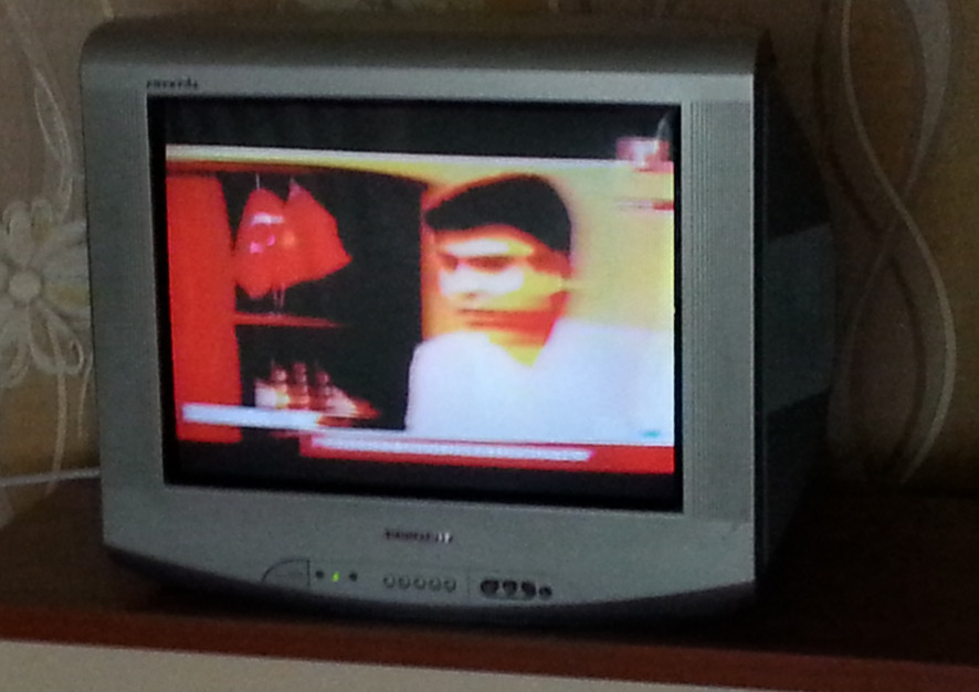

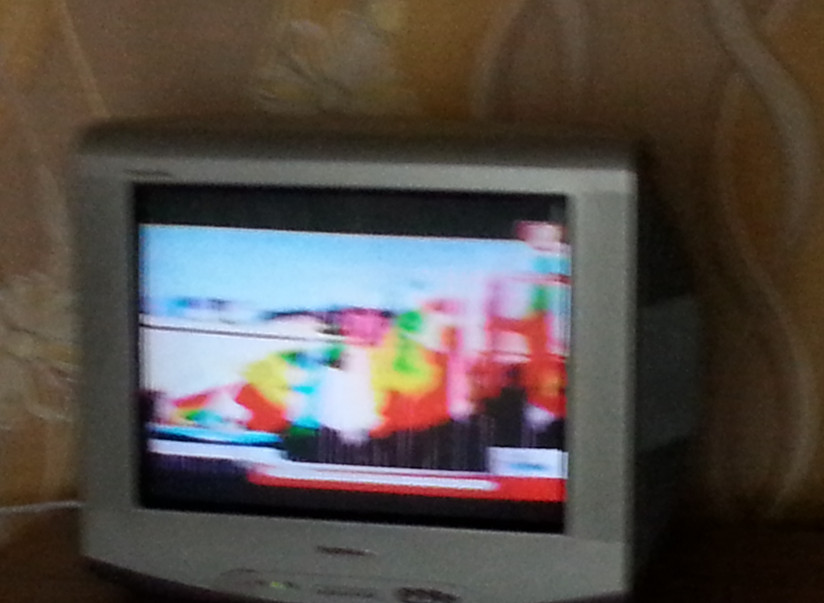

подскажите где копать

Зарание благодарен.
СообщениеДобавлено: 18 апр 2016, 10:36
Впечатление что SCREEN не правильно выставлен.
С чего все началось?

это появлялось на несколько секунд затем изображение становилось нормальное а сейчас только так

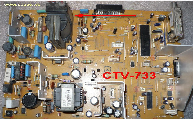

Попробуй немного SCREEN крутануть. Бывает что контакт внутри плохой

а что такое screen крутануть

У... как все запущено... :)
SCREEN это на трансформаторе строчном нижняя ручка.
Опережаю следующий вопрос- строчный трансформатор это катушка такая большущая и пыльная от которой идет толстый провод на кинескоп и два провода чуть потоньше на плату кинескопа

спасибо сейчас пойду пробовать

непомогло я нижнюю крутил(

Огромное спасибо помогло!!!

Когда крутил что нибудь на экране при этом менялось?
