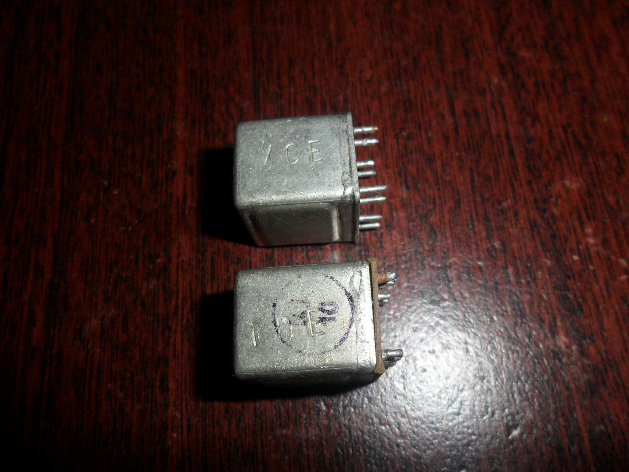

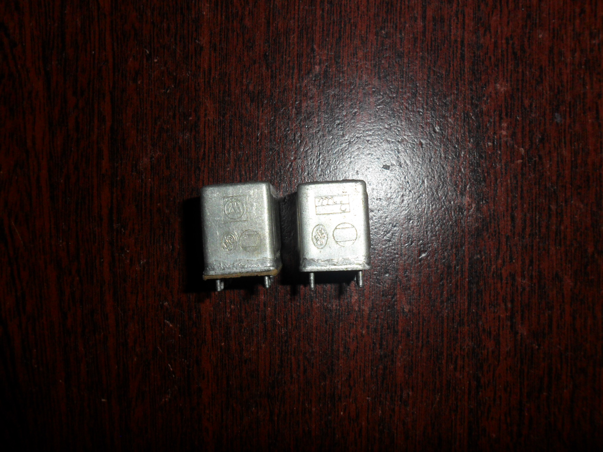

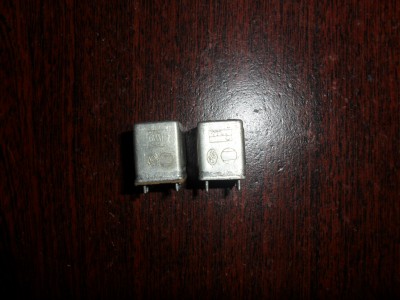

SAM_0531.JPG [ 827.33 КБ | Просмотров: 915 ]
SAM_0530.JPG [ 807.42 КБ | Просмотров: 915 ]
SAM_0529.JPG [ 838.05 КБ | Просмотров: 915 ]
Добрый день . Делал ревизию реле и нашел два реле непонятных ,обмотка показывает 1 ком (это наверно 24 вольта ) как узнать ампераж контактов .
 Заголовок сообщения: Re: Реле не определенное
СообщениеДобавлено: 02 апр 2016, 11:38
Габариты надо было указать. Если сравнивать с РЭС34 - вообще 0,1 - 0,3 А получается и от напряжения очень зависит.
А так, вскрыть нежно и посмотреть шо там. По пятакам сориентируешься.

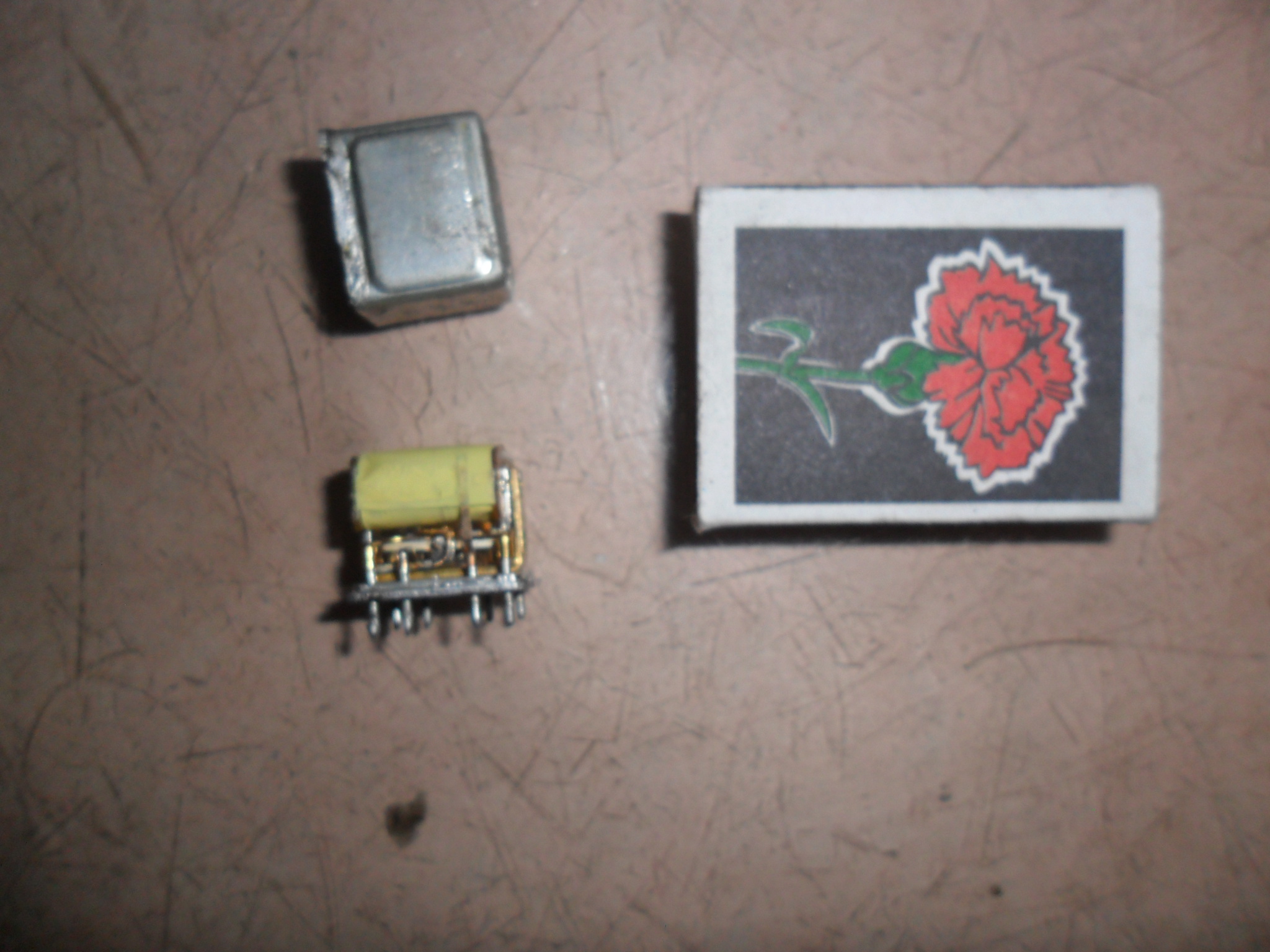

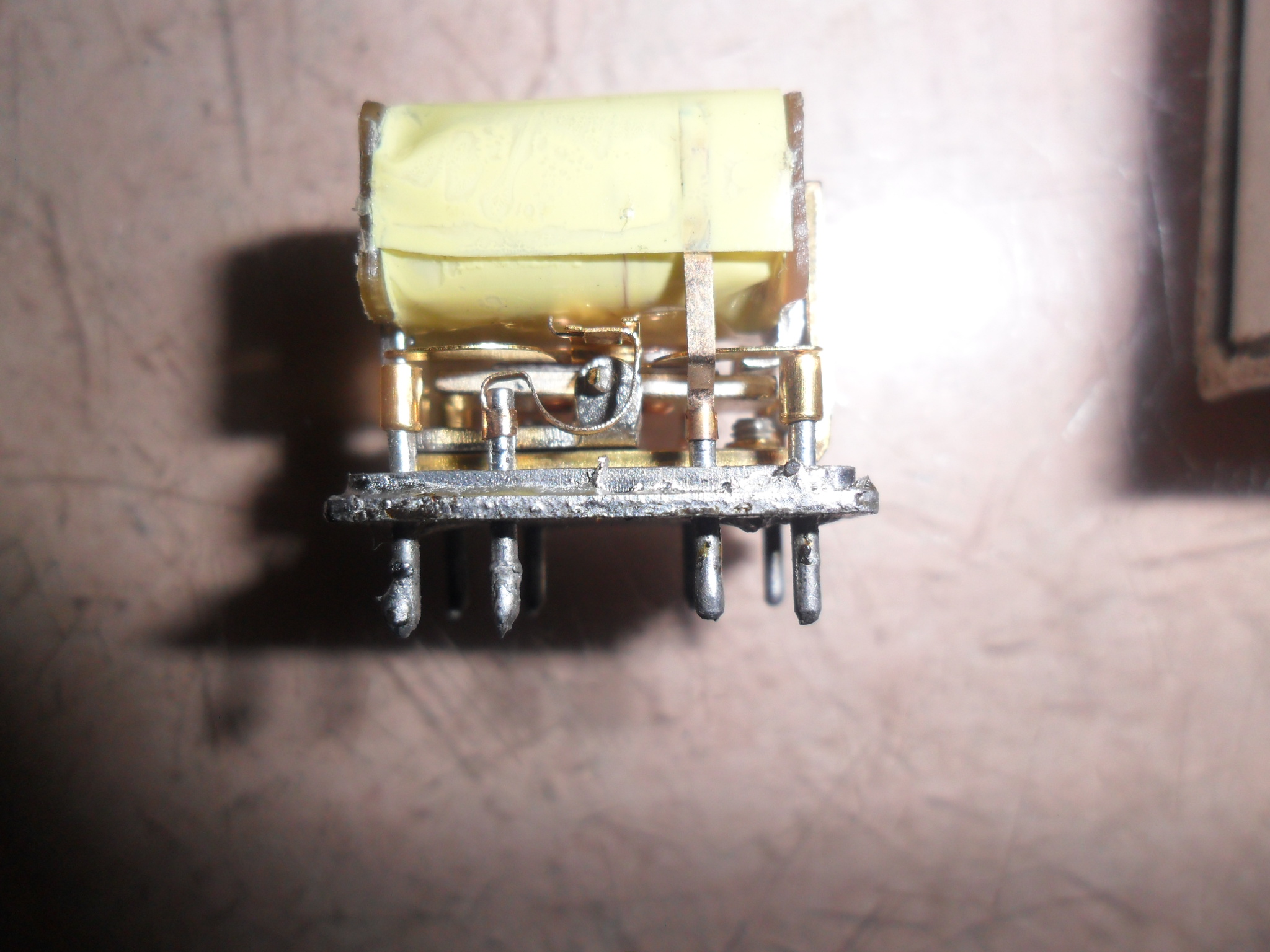

SAM_0533.JPG [ 811.25 КБ | Просмотров: 906 ]
SAM_0532.JPG [ 807.42 КБ | Просмотров: 906 ]
Разобрал ,контакты желтые возможно золотые .Хотелось чтоб 5-10 ампер выдерживали
Такие проще в автомагазинах найти, там есть и на 24в. от грузовых авто... и габариты с пол коробка а то и с четверть, только вот с быстродействием у них туговато (тупые они, грубые). А эти куда нить в другое место пригодятся. По технологии изготовления на В.П. смахивают, по этому наверно и не гуглятся.
